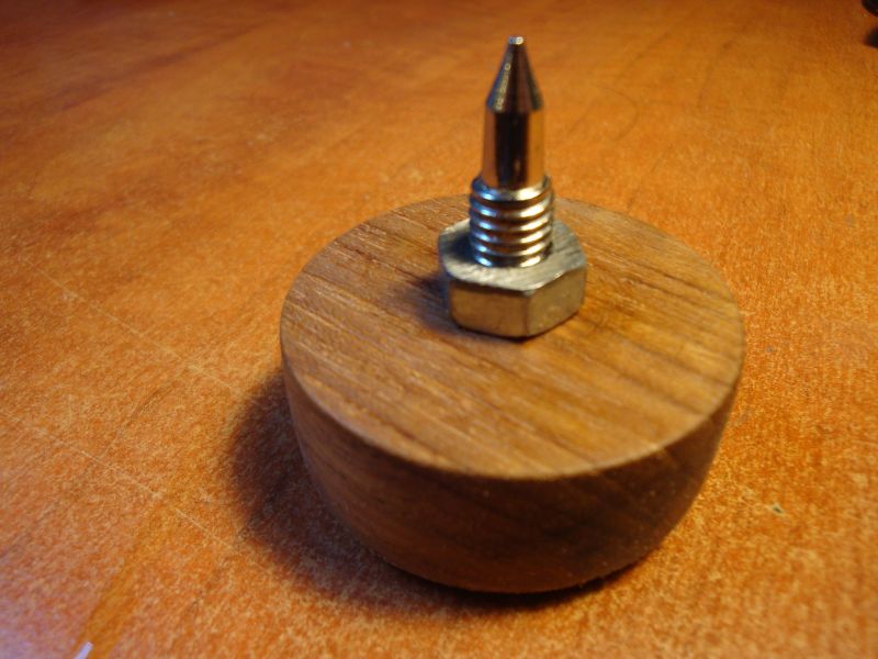

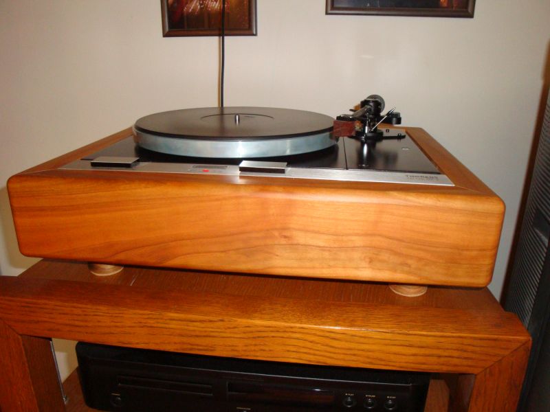

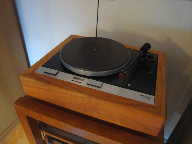

U rijetkim slobodnim trenutcima u zadnje vrijeme, uspio nekako ovaj moj Thorens TD125mkII dovesti u stanje kakvo sam htio. Sva elektronika je refrešana i uštimana na osciloskopu kako bi davala čisti sinusni signal za motor koji je odvojen od šasije na posebno izrađenu drvenu podlogu. Također je i transformator odvojen od metalne šasije. nabavio sam i nove spužvaste apsorbere za opruge. napravio i šiljke u kombinaciji sa tikovinom,za optimalno niveliranje,vidljive na donjoj fotografiji. Metalna šubšasija dampirana gumiranim plutom. Tu je i novi mat. Estetski je sve besprijekorno, još ću malo samo ispolirati rubove tanjura. Zvučnica je Grado Reference Sonata, a ručka Jelco SA-250-ST, brendirana kao Eseoter.
Sve u svemu ovo je sada jedno čudo od gramofona koje svira za ne povjerovati.
Fotografije za vrijeme rada nisam se sjetio napraviti pa evo konačni proizvod.

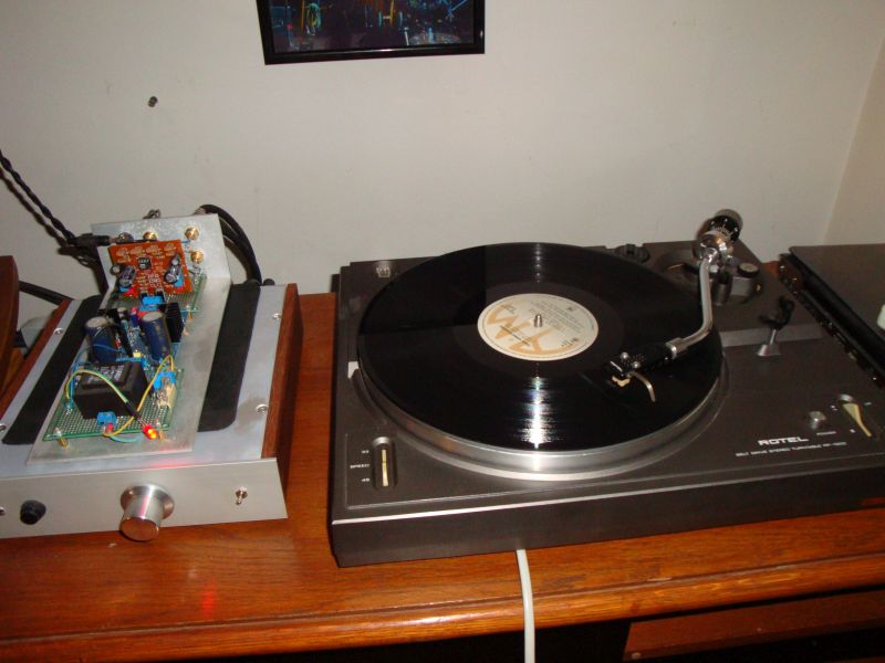

Onda stavim ove "igračke" i to svira da se čovjek upita gdje je bila audio industrija zadnjih 40 godina. :lol:
Rotel RP 1300 sa Shure M75 S6 zvučnicom.

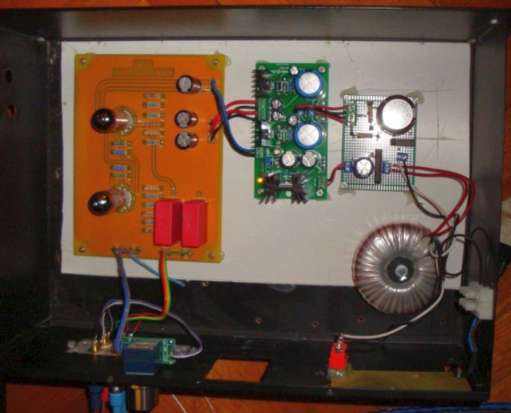

Napravio još jedan preamp sa e88cc cijevima. Kada uhvatim vremena,prođe me prehlada i smanje se drugi problemi možda i otvorim temu o tome. Za sada samo sličice. Pjeva ko slavuj.... :)

zbotic je napisao/la:Napravio još jedan preamp sa e88cc cijevima. Kada uhvatim vremena,prođe me prehlada i smanje se drugi problemi možda i otvorim temu o tome. Za sada samo sličice. Pjeva ko slavuj.... :)
jel ista shema kao prijasnji, ala klimo unaprijedeni ?
PostPostao/la zbotic » 06 sij 2018, 21:07
Nije nego ona koju sam ti poslao mailom. Bolja od unaprijeđenog Klima.... ;) (I bez elevacije grijanja za E88CC što je za dobar amp s tom cijevi rijetko........)
Usput sam ti danas poslao i link za Aikido pločice........, to eventualno meže biti i još bolje, ali nisam probao. Ali hoću u doglednoj budućnosti, jer sam pločice sebi naručio...
