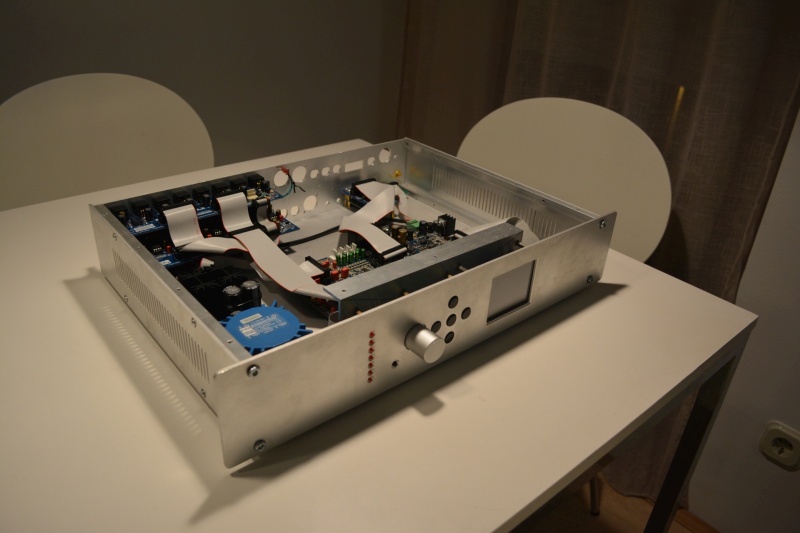

PostPostao/la yoke » 01 lis 2017, 20:00
los ti fotoaparat :lol:
ali uzivo izgledaju bolje :twisted:
vidi se da si si dao truda
i doduse ja sam bio za bijelu varijantu a ne ovu cokoladnu :lol:
sad sam pokusao nakeljiti neku sliku i vidim da je maximalno dopustena slika od 256kb ?
reci Roku da malo poradi na tom...
ne mos normalnu sliku okaciti :lol:
:evil:
i to 800x600
:evil:
yoke

PostPostao/la zbotic » 01 lis 2017, 20:11
Praviš telefonsku centralu?

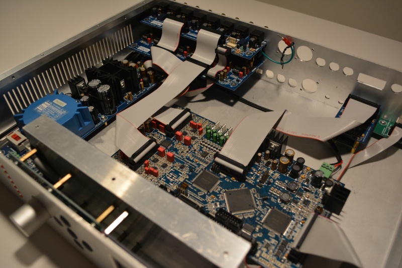

PostPostao/la zbotic » 01 lis 2017, 20:13
Je li matična ploča originalni proizvod ili programirani neki kompjuterski hardver?
Originalan je. Sada sam našao informacije na Facebook/diyaudio.com

PostPostao/la yoke » 01 lis 2017, 20:24
na ''maticnoj'' je dsp i dac...i bice jos hrpu toga ali nisam previse citao
DSP se programira
nema klasicno sucelje na kakvo sam naucio kroz prethodne DSPove, da dobijes komad softwera, ljepo graficko sucelje i namjestes parametre (naprimjer kakvo ima miniDSP i onaj nizozemac sa Najdom...)
Ovjde se mora instalirati nekakav audio weaver software
https://www.youtube.com/watch?v=UgTa2A23HRw
pa onda slazes module i dodjeljujes funkcije samom DSP-u
ono sto me malo buni, ali kazem, samo sam letimicno bacio pogled, jer nemam nesto vremena u zadnje vrijeme
ne znam kako se dodjeljuju kanali
recimo kod miniDSPa i Najde su mogao raditi sto si htio...
ovdje to jos nisam skuzio
ali iskreno nije mi ni bitno
jer imam predlozak za 2,3way ili 4way...gdje su vec dodjeljeni kanali
i samo mijenjam i ubacujem module...
laganini

PostPostao/la yoke » 01 lis 2017, 21:06
usput rijec je o DSPu sa SHARC procesorom i ES9028PRO 8kanalnim DACom i LM4562opampovima na izlazu
zgodna stvarcica za aktivu

PostPostao/la elvis » 02 lis 2017, 21:25
yoke ovo je zbilja ozbiljan stroj. malo me sram no moram priznati da mi je ovo skroz nepoznata priča, jednostavno ne stižem bavit se time, no čim je predznak Digitalno, znatiželja radi... Malo su šokantne i te cijene, nadam se tj. vjerujem da su opravdane.. nego poslikaj malo i zadnju stranu, kakvi su to sve ulazi/izlazi.. što je u konačnici pakleni plan? Metalno kućište.. dolazi u "kompletu" ili se mora "prašinjariti" ?

PostPostao/la yoke » 03 lis 2017, 14:12
samo brzinski ;
ovo je oficialna stranica za DSP http://www.analog-precision.com/
a za sve to skupa sam naletio na diyaudio
http://www.diyaudio.com/forums/digital- ... ost5199795
cijela prica traje vec poprilicno dugo vremena i tip je napokon to sve poslozio
ali koliko mogu zakljuciti jos uvijek se bori koliko to sve naplatiti
pred nekih pola godine mi je poslao link sa cijenama ali izgleda da ih je promjenio na gore...
meni je izisao u susret te mi ponudio okrnjenu verziju koji je imao poluspremnu (za drugog kupca ali se ta prica zakomplicrala)
samo USB digitani ulaz (sto je meni dovoljno) te balansirane i nebalansirane izlaze (meni su samo balansirani dovoljni...ali eto)
