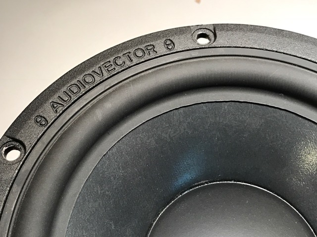

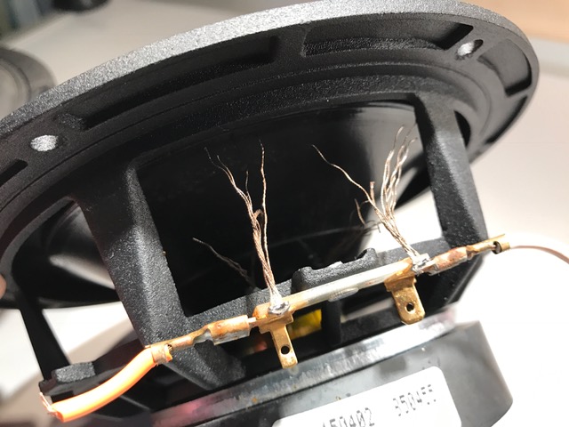

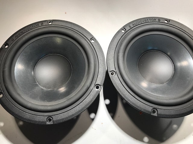

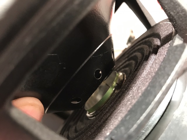

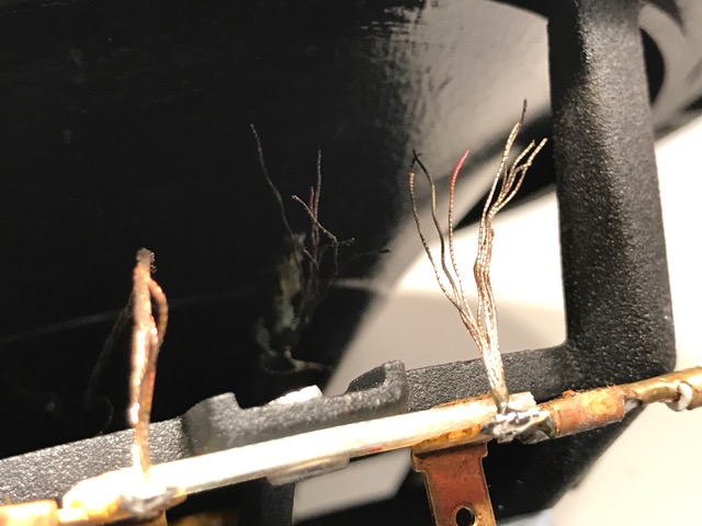

Sinoć mi je na servis stigao Audiovector M3. Iznimno lijep par zvučnika. Na žalost gornji bassevi su u očajnom stanju. Zanimljivo je da su donje bass jedinice potpuno jednake gornjim, no njima nije baš ništa. Spojnu žicu ću popraviti, no ne znam što ću sa odljepljenom membranom od nosača zavojnice.
PostPostao/la mulin » 16 kol 2017, 13:00
pozdrav elvise.mislim da bi triba skinit dust cap pa zaljepit iznutra za špulu.prije toga odstranit staro lipilo.zaljepit i iz vani tamo di se spider spaja sa špulom.estetika ne smije bit narušena.osjetljivo je to.ne smiješ oštetit dust cap pri skidanju to je najveci problem.ako zaljepiš samo iz vani ne znam koliko ce to držat.
Postovi: 365
PostPostao/la elvis » 16 kol 2017, 19:51
mulin je napisao/la:pozdrav elvise.mislim da bi triba skinit dust cap pa zaljepit iznutra za špulu.prije toga odstranit staro lipilo.zaljepit i iz vani tamo di se spider spaja sa špulom.estetika ne smije bit narušena.osjetljivo je to.ne smiješ oštetit dust cap pri skidanju to je najveci problem.ako zaljepiš samo iz vani ne znam koliko ce to držat.
Točno tako, no vlasniku ne mogu jamčiti da neće biti oštećenja dust capa ili membrane tj. Da ću zadržati estetiku nedirnutu, pa sam mu javio da ja to uz te uvjete ne mogu izvesti. Zamijenio sam žice. Vlasnik se čuo sa Kolarekom pa će membranu odraditi netko u Varaždinu... tamo ima dosta talentiranih :)

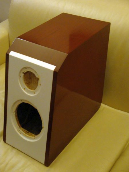

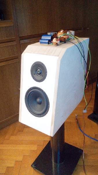

Kutija je rađena od brezove šperploče u obliku lamela koje tvore kutiju.
Prvobitnu Yokinu skretnicu sam nešto modificirao i napravio na kutiji bas refleks sa tuningom na 42Hz.
Driveri su visokotonac Satori TW29R-B i midbas Satori MW16P-8

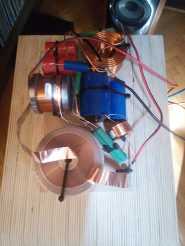

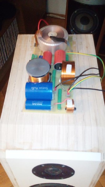

Slike prve i sređene skretnice (bilo je zahvata i nakon fotografije) i kutija koje su već svirale kod mene i naslušali ih se splitsko/zagrebački audiofili su u prilogu. Je li samo kurtoazno ili ne, pohvale stižu sa svih strana.
Brušenje i pituravanje su bolno težak posao zbog načina izrade kutije i nakon nekoliko krivih početaka sada je sve krenulo kako treba. Ovakvo lakiranje zahtjeva iznimnu strpljivost i tek sam na pola puta do konačnog izgleda.
Yokina skretnica
Ušminkana moja skretnica
Kutija prije lakiranja
PostPostao/la elvis » 05 ruj 2017, 12:50
Da da.. vidim da sam puno informacija propustio, u svakom sluačju hvala na blitz infu. Kabinet od laminirane brezove šperploče.. e pa svaka čast Yoki na takvom trudu, to je zahebancija na kvadrat. Da li to laminiranje ima nekog smisla (mislim opravdava toliku zahebanciju) kada ja zadržan „kvadratilčan“ oblik kutije? tj. šta to laminiranje nije rezervirano za „organske“ oblike kutija. Možda je iznutra sve to malo zaobljeno vizavi ubijanja stojnih valova.. na originalnim nacrtima nema tih unutranjih zaobljenja. Drugi smisao laminiranjane vidim.. U svakom slučaju za oko će biti ljepo, a respect Yoki na takvom trudu, zbilja mi nije jasno zašto je odustao kada je došao u ovu visoku fazu ili se „presaugao“ sam sa svojim projektom he he he... zna se to dogoditi.
