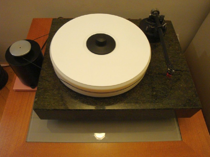

Konačno odradio posao na DIY gramofonu onako kako sam oduvijek htio. Ultimativno precizno.
Tanjur je od polyamida sa matom od akrilnog stakla (perspex).
Još postolje i gotovo.

PostPostao/la zmajz » 23 srp 2017, 16:57
Jako lijepo izgleda, moram priznati iako nije baš po mojem ukusu (a ne treba niti biti). Imam hrpu pitanja, ali me stvarno interesiraju takvi detalji:
Tko je obrađivao granit (ako je granit)? Vlastoručno ili si imao majstora? jeli u pitanju monolit ili je sastavljan od više komada? Motor? Osovina i ležaj? Postoji li elektronika za pogon i regulaciju?
PostPostao/la zbotic » 23 srp 2017, 17:53

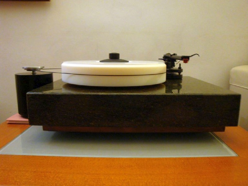

Kamen je nekakav eruptivac, mislim da je Južna Afrika u pitanju. Davno, davno, naručio kod lokalnog kamenoklesara (nadgrobni spomenici i slično). Vjerojatno mu je bilo čudno čemu rupa u sredini (cca 20mm) i na uglu (cca 40mm) :D

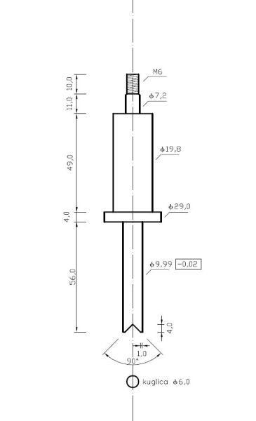

Čahura ležaja je od bronce i to crveni lijev ili manganska bronca (ne sjećam se više). Napravio prijatelj preciznim bušenjem tako da je unutrašnji promjer 10 mm. Napravljeno u tvornici za koju se ne smiju iznositi pojedinosti (vojna tajna :) )

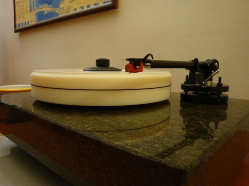

Prva osovina i prvi tanjur su malo flaksali pa nisam bio zadovoljan. Zato sam napravio drugu osovinu (dimenzija dolje na nacrtu) i novi tanjur od poliamida. Vanjski promjer tanjura je 305 mm, visina 50 mm, a zadnjih 5 mm je pod kutem od 45° kako bi se mogla skidati ploča. Na tanjur je stavljen mat promjera 295 mm od akrilnog stakla (perspex) s Ebaya. Nakon što je osovina istokarena od otvrdnutog čelika (ne treba neka ultimativna tvrdoća, važnije da se može kvalitetno obrađivati) na predviđenu tolerancu, u kućnoj doradi brušenjem je upasovana u čahuru.
Način montaže ručke vidljiv je iz fotografije s time da treba napomenuti da donja ploča ima ekscentričnu rupu tako da se može uštimavati pivot to spindle udaljenost. Vijcima se mijenja udaljenost od donje do gornje ploče i time regulira visina ručke (tri vijka). Preko komada gume zalijepljena je za kamen.
Ramen koji koristim je od Project-ovih gramofona. Motor je Philips sinhroni 220VAC/50Hz/250 RPM što je isto kao i ekvivalentni Airpax ili Premotec. Regulacija za njega ne treba osim onih kondezatora što idu po datasheetu. Ja sam uradio Rega-inu elektroniku koja nešto snižava napon i smanjuje vibracije. Adaptacija brzine prema promjeru tanjura osigurana je izradom remenice promjera koji se izračuna iz odnosa brzina. Imam negdje nacrt pa ako ti zatreba potražiti ću s time da sam pogriješio u cca 0,1 mm što je kasnije ručnim brušenjem uštimano. Ali to ovisi i o promjeru remena... Vanjsko kućište motora je čelična cijev s navarenim poklopcem, istokareno, djelo našeg forumaša Mulina. Za pokretanje gramofona nužno je ručno zavrtiti tanjur dok motor ne uhvati brzinu. To je uobičajeno za sinhrone motore.

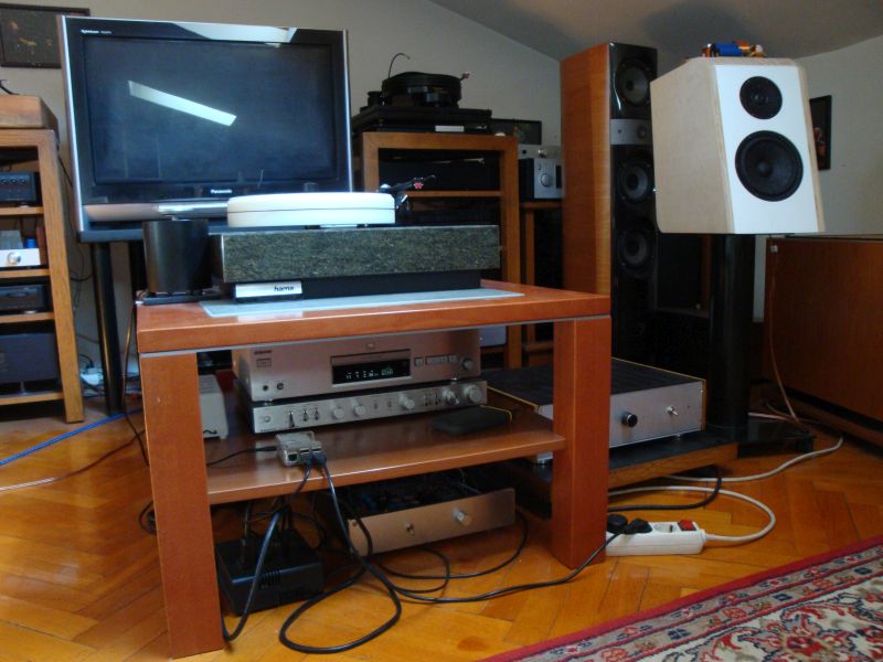

PostPostao/la zbotic » 07 kol 2017, 10:18
Da netko ne pomisli da me nema.
Uz klimu uživa se u kompletno novom "ljetnom" sustavu, uglavnom DIY koji se sastoji od Raspberry pi3 + CM6631A + AK4495 digitalije, alternativno Sony SCD-XB940, DIY gramofona prije opisanog, adaptiranog Sanyo C55 pretpojačala sa phonom, cjevno pretpojačalo s ECC82 i ECC88 (također postoji tema o tome), a koje je tu za svaki slučaj, D klase sa IRS2092, i zvučnika Satori-Kalasan koje je radio Yoke, ja malo razbarušio i sada su u mom vlasništvu, čekaju finalno pituravanje. :thumbup:
Tko hoće polovne može nabaviti na donjoj stranici https://sg.carousell.com/p/48078279/ :lol:
Slušanje dostupno, ulaznice po uobičajenoj cijeni.
