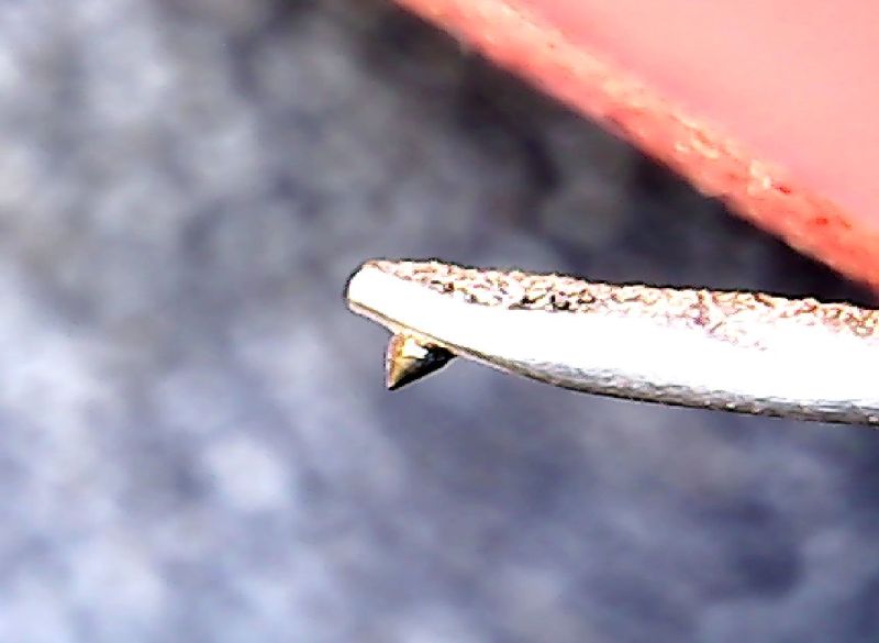

Igla Benz Micro MC20, čudo od zvučnice..........

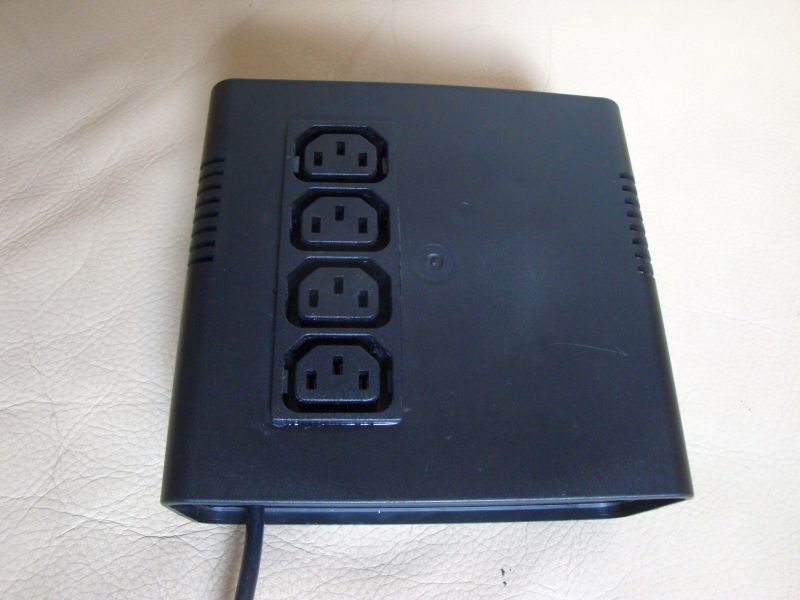

AC filter sa zavojnicama iz filtera televizora iz kontejnera. Ponekad kopam po kontejneru, štaš ni državni uhljebi nisu što su nekad bili. :lol:
PostPostao/la elvis » 15 tra 2017, 11:39
Uh, pa kontejneri su normalna stvar. Nisi jedini :).

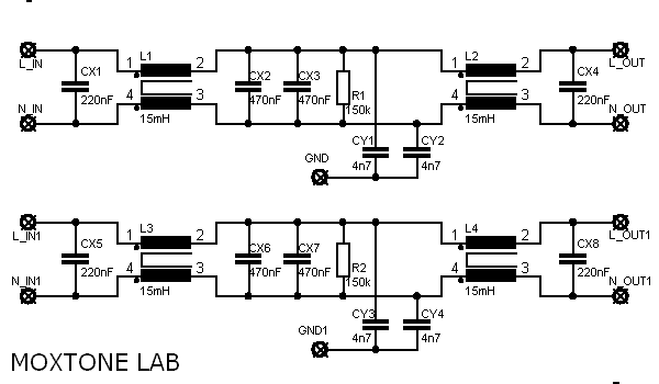

Nego baci sliku kako si to pospojio, bar opisno.
PostPostao/la zbotic » 15 tra 2017, 21:07
Da ne crtam, malo ću se okoristiti slikom od Uskokovića s time da je kod mene prvi i zadnji kondezator 0.33uF (275VAC tipa X2 naravno), dok je umjesto ona dva u sredini od 0.47uF ,sada jedan od 2.2uF (275VAC X2 i uz to i MKP).
Spojio trenutno na Sony SACD XB 940 i iako sam skeptičan prema ovakvim napravama čak se i čuje učinak :)
