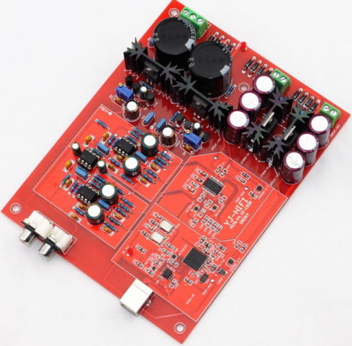

PostPostao/la zbotic » 31 ožu 2017, 09:31
Nedavno kupio na ebay aukciji ovaj kineski DAC.
dac xmos.jpg (49.82 KiB) Pogledano 11738 put/a.
Pretpostavka je bila da je u pitanju jeftino smeće pa je uzet čisto radi zabave i da vidim radi li stvarno DSD stream na njemu.
Sve pretpostavke su se i obistinile. Skoro svi vrijedniji elektronički elementi na njemu su fake nepoznatog porijekla. Lažni LT1085 regulatori, lažni AD827 opampovi, lažni Elna red sleeve kondezatori, nekakvi Capxcon kondezatori itd.itd.
Nisam ga takvog ni slušao već se uhvatio posla. Ubačeni su brzi regulatori na bazi LT1963, stavljeni su kvalitetni Panasonic i Rubycon kondezatori itd.
Zatim sam mijenjao opampove sa brandiranima iz nove proizvodnje i pritom primjetio da se opampovi bolesno griju. Čudna kombinacija od tri dvostruka opampa. WTF???
http://img.photobucket.com/albums/v65/d ... rrf3wd.jpg
Sada znamo i zašto se opampovi bolesno griju jer su bolesno jako na primitivan način biasirani u A klasu. Naravno pri isprobavanju sam uspio i spaliti neke opampove koji ne mogu izdržati takvu struju.
Bias smanjen mijenjanjem otpornika od 1 kohm sa većom vrijednošću, a da opet zadržim ideju stavljeno 2 kohma. I dalje se grije ali bitno manje.
I što je najluđe od svega ovo sada radi i to jako lijepo.
Slike pločice u sadašnjem stanju kada uhvatim trenutak za fotografiranje.
Ostaje jedan problem, a to je paljenje uređaja i inicijalizacija drivera za XMOS digitalni receiver. Iz desetak pokušaja upali, ali trebati će promozgati što se tu aktivira/ne aktivira/resetira.
Ako i to riješim eto još jedan supermoderni DSD DAC koji čita PCM do 24/196 i jednostruki DSD zapis DOP metodom.

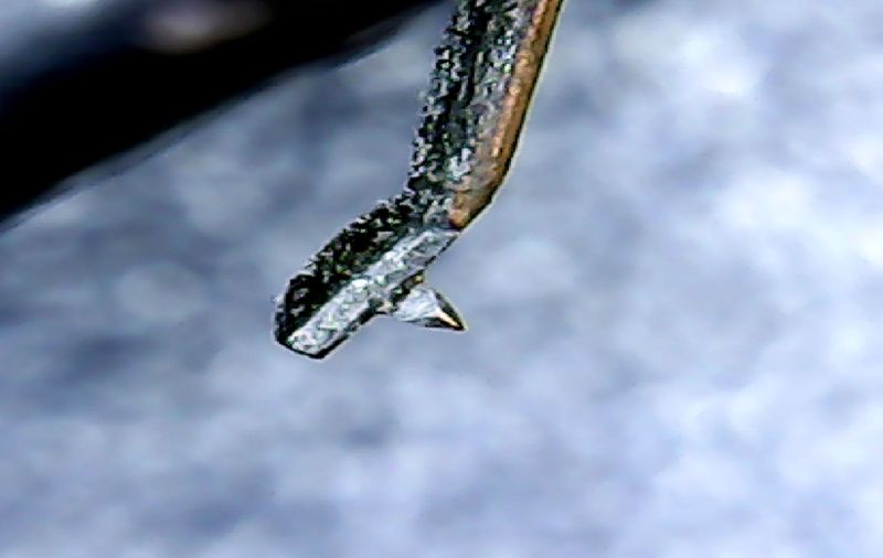

PostPostao/la zbotic » 03 tra 2017, 17:03
Nude Shibata!

PostPostao/la zbotic » 03 tra 2017, 18:14
Od sada samo slušam porn. :thumbup:
BTW ovako to izgleda na Ortofonu OM10 - elyptical type. Ipak nude je nude, ne treba komentara :lol:

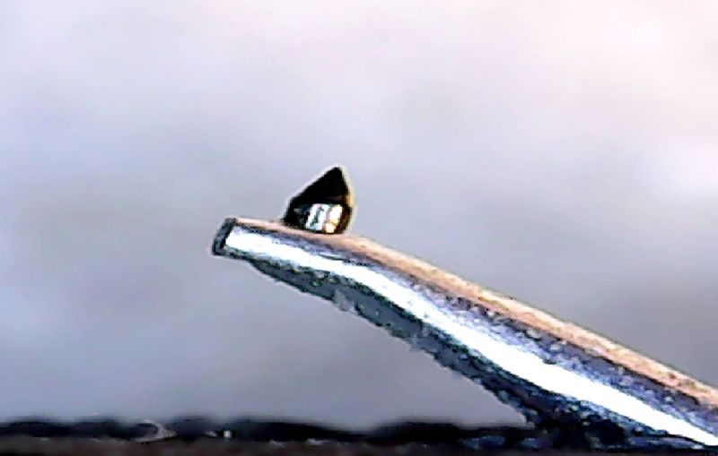

PostPostao/la zbotic » 03 tra 2017, 19:27
I ono što je za mene bilo ključno pitanje, u kakvom je stanju desetak i više godina stari Benz micro ACE sa svojom micro ridge iglom.
Može on još godina i godina......
