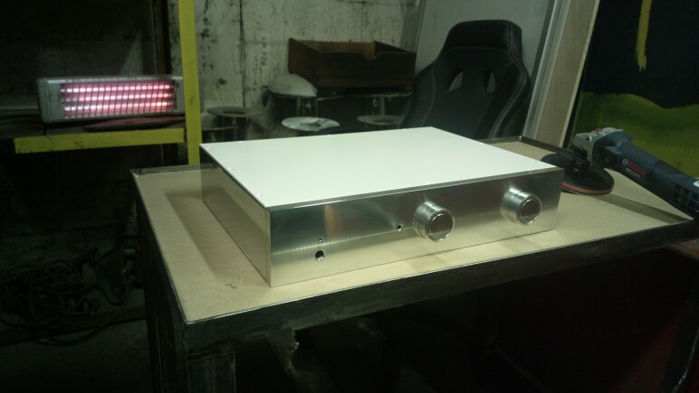

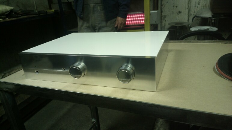

evo napokon uspija završit kutiju za preamp Marantz SC-7S2 by zoki.kutija je prošla neupješnu plastifikaciju tako da je plastiku trebalo uklonit pa onda sve ispolirat,uglavnom ajme.gornji poklopac je bijel,mozda tako i ostane.prednja stranica 15mm ostale 10mm.poklopci 3mm i ledica u potenciometru :D

Ne znam kako zvuči taj Marantz preamp, no što se tiče kućišta, bar ovako sa slike, meni to izgleda izvrsno!

elvis je napisao/la:Ne znam kako zvuči taj Marantz preamp, no što se tiče kućišta, bar ovako sa slike, meni to izgleda izvrsno!
hvala elvis.šta se tice centra javim ti se za vikend.poz

Bogme si se nabrusio :hail: :hail:
Nego sa čim rijšavaš da ti AL ne crni patinira otiske prstiju :?:

NINO.S je napisao/la:Bogme si se nabrusio :hail: :hail:
Pozz :admin:
pozdrav nino.ja ti to poliram rucno.pocnem strojno sa otprilike 150 granulacije do 1000 pa nastavim rucno vodobrusnim papirom do 2000 pravocrtno u jednom smjeru.poliram sa purolom i na kraju sa nekom 3m pastom za metale također rucno pravocrtno.na kraju to ne izgleda savršeno ali prolazi :)
