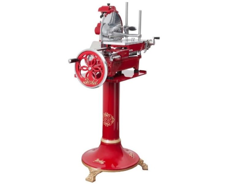

A što se pršuta tiče, u obzir dolazi samo ovaj rad:
PostPostao/la zbotic » 23 srp 2016, 12:00
Ovakva sprava se plaća suhim zlatom i čeka mjesecima. Provjereno kod ovih što pršut tamane, a takujine pune lopatom :)

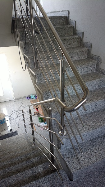

šta je roko reka nema do rezanja nožem a i ova naprava izgleda bolesno.mali ispravak,zamjenija roka sa zokijem :? ali mislim da ni zokiju ne bi smeta nožem rezan pršut.evo jedna slika za nina.napokon se usudija doma radit kromovu ogradu.nino majstore jel valja šta ovo?

Lijepo , al ove špice opasne po život ? !

Nisu previše opasne ali ih je mogao slobodno skratiti do vertikalne cijevi :)
U kvalitetu ne sumnjam. ;)

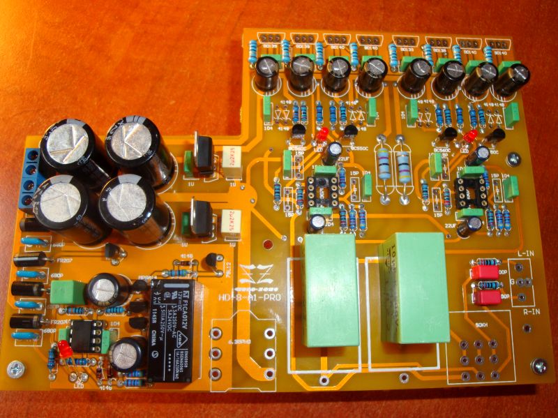

Novo pojačalo za slušalice (kolekcioniram :) ) HD-8-A1-PRO kako mu je kinez dao ime, a ustvari se radi o unaprijeđenom Beyerdynamics A1 (A2) pojačalu. Dodan je par izlaznih tranzistora sa pripadajućim rasprezanjem kondenzatorima u neposrednoj blizini tranzistora i bolja zaštita za slušalice.
Nedostaje mi još par dijelova da dovršim, a onda može i u posebnu temu. Za sada foto.....

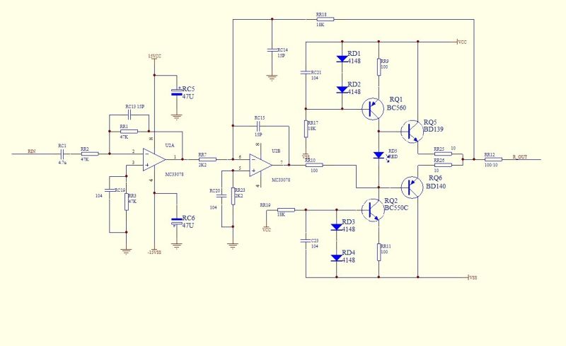

PostPostao/la zbotic » 24 srp 2016, 09:23
Original shemu nemam, ali ako ste razumjeli gore napisano onda možete povezati s ovom.

Nama odraslima nisu , al dici i osobama u čudnovatom stanju ? :) koji su skloni ¨popikavanju" :)

Miro super ta ograda izgleda :hail:
Pripazi kad budeš vario koljena da ne trebaš puno brusit
Što se tiče šipkica što vire to je odlično čepovi su konkavni pa se nitko
ne može ogrebat
Ako se tko boji kakvih ozljeda
lako se dodaju kuglice na kraju koje su većeg promjera
Što se mene tiče ja tu nebi ništa dirao ODLIČNO :hail: :hail:
