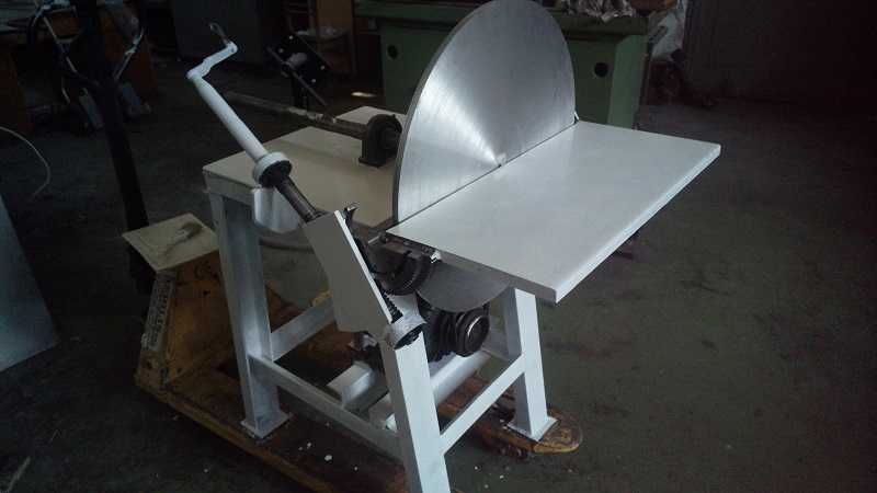

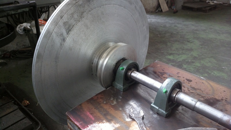

PostPostao/la mulin » 22 lip 2016, 16:59
ka šta vidite još se bavim sa onom brusilicom.još od ispod montirat motor i to je to.okretaji su smanjeni sa 1440 na 900 okretaja priko remenice.još trebam montirat radni stolic koji ce se pomicat pod kutem -45 do 45.ovi ležaji u kucištu su naruceni u trgoagencije.inace ultra jeftino sve šta se tice vijcane robe,pravo otkrice.pa eto za one koje zanima neka bace oko.
Postovi: 364
PostPostao/la mulin » 22 lip 2016, 19:33
da i zaboravija sam rec da sa druge strane osovine dolazi filc za poliranje metala :D
Postovi: 364
PostPostao/la mulin » 22 srp 2016, 23:40
evo stroj sam privea kraju.isproban je i radi savršeno.iznenadila me tišina rada :) .napravija sam i nagibni radni stol od 20mm celika.još sa druge strane stavit filc za poliranje i to je to.
