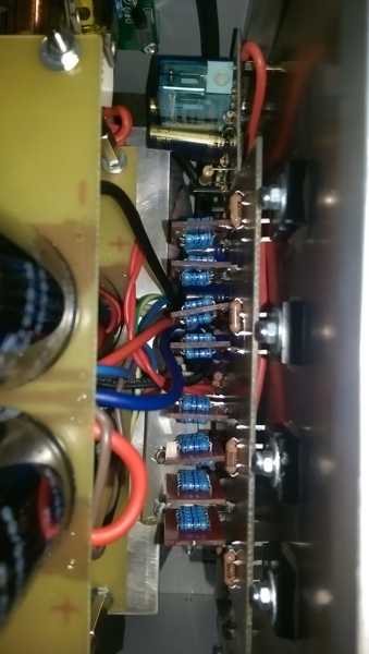

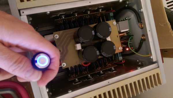

Nikako se javit ( još nisam slikice smanjio ) , pass aleph 3 svira radi samo sam imao dramu s trafoima, mislim da je još uvijek problem jer nisam uspio zadnjih dana ništa napravit ni pogledat dalje, uglavnom proradilo sve dc kad upalim amp nakon nekoliko sekundi na jednom kanalu 24,7mV na drugom 32mV s vremenom se to spusti na nekih 15mV i -3,2mV , pa me to malo zabrinilo, i da zaštita sa upc1237HA radila iz prve i kada sam drugi puta sve vratio u kutiju zaštita ne radi ( čipovi su bili made in china, imao sam druge made in malasya i singapur i oni su sada unutra i rade bez problema). Prvi puta sam imao brum iz mreže 50Hz pa sam sve ponovo preslagao i pazio na dužinu žica i kako ću rješiti dovod odnosno odvod napajanja s pločice s elektrolitima i sada nema ni bruma više.E da to ne bi bilo sve primjetio sam da na jednom trafou ( za koji sumnjam da baš i nije ispravan ) vijak s kojim je pričvršćen trafo između dvije gume i dva lima na onom dijelu koji prolazi kroz sredinu trafoa izgubio je onu cink boju i izgleda svijetlo sivo kao spaljena boja i metal, dok je drugi vijak normalan cijelom dužinom, pa me to sada kopka. Na ulazu su toshibe, hvala g. Botiću na uparivanju i slušanju mojih problema, hvala Zikiju što mi je ustupio hrpu djelova da ovo mogu privesti kraju, i čini mi se da nema zrnatosti u visokima kako neki kažu. Kako kod kuće trenutno imam i a5 pa sam malo to direktno usporedio i samo ću reći da je a5 brutalno dobar amp, na a3 nekada mi se čini kao da mi fali snage , ali zato A5 je mrkli mrak. Zvučnici su mi deklarirani kao 92dB AR status S50 su. Čim uhvatim malo više vremena poslikam sve pa postavim tu.

PostPostao/la zbotic » 06 svi 2016, 20:24
Ako trafo ne valja on će s vremenom odapeti, a do tada ako daje dobar napon je OK. Pripazi da ti na vijak ne dira kutiju na obe strane jer bi mu to bio novi namot i praktični razlog za izgaranje.
Ovo s ofsetima je sve normalno, zna se desiti i da se promijene recimo kad kutija dobije poklopac ili nešto slično ipak je u toj kutiji podosta EMI smetnji.

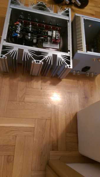

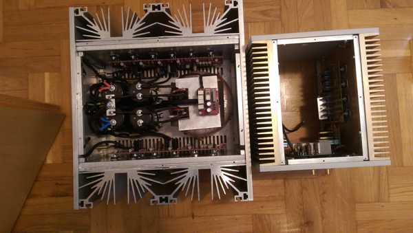

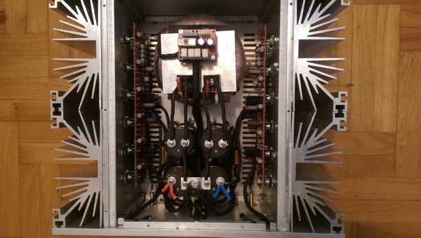

PostPostao/la vksamael » 07 svi 2016, 16:00

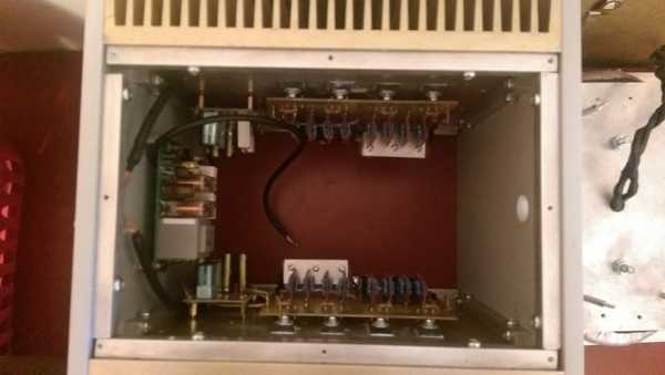

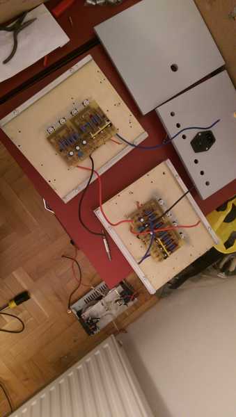

Ma trafoi su motani nisu takvi kupljeni, ali sam s ovim jednim imao festivale, za sada ok i vidjećemo što će biti. Evo koja slija. Nije radiona nego stan ( nedostatak vremena za odlazak u radionicu ). Bilo je sve sastavljeno i probano isada sam opet sve rastavio zbog skraćivanja žica i kozmtičkih dotjeravanja.

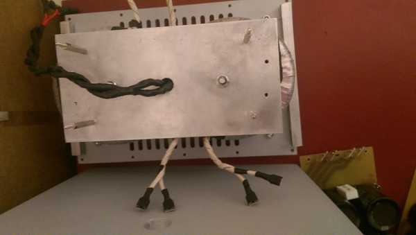

PostPostao/la vksamael » 07 svi 2016, 16:11
Evo i mrcine uz A3.

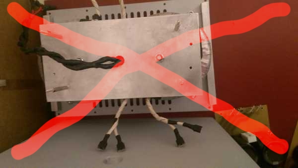

PostPostao/la zbotic » 07 svi 2016, 18:03
E to kako su ti spojeni trafoi na trici ne smije biti nikako. Imaš lim s obje strane koji su sa dva vijka kroz sredinu trafa povezani u indukcijski namot. Izgoriti će prije ili kasnije i upravo te to i muči.
Najjednostavnije što možeš napraviti je da potpuno izoliraš (na jednoj strani) krajeve vijaka i lim, npr da napraviš nekakve plastične podloške poput onih kojima su zvučničke buksne odvojene od lima.
Ili ploču napravi od bakelita ili slično, a također dolazi u obzir povezivanje na četiri kraja ploče, bez vijaka kroz sredinu trafa.

PostPostao/la vksamael » 07 svi 2016, 19:32
To je bilo za probu, problem s trafom sam imao i prije nego sam stavio lim. Trafo ima 22-0 22-0 AC tako je trebao biti namotan, a kod mene je bilo trafo u praznom hodu 26-0 18,7-0 kako god da sam izmjenjao žice. Kad se to stavi na 2 greatza i elektrolite bez opterećenja dobijem 34-0 21-0 DC ???????????, kad opteretim trafo 28,6-0 i 11-0 DC, onda sam odnio kumu trafoe pa je ponovo vratio trafoe čovjeku pa je navodno nešto napravljeno pa je kum opet popravljao popravljeno i na kraju sad ima ispravljeno 26,3V.
Umjesto gornjeg lima ide plexi od 1cm pa na njega sve drugo i nadam se da će to biti ok.

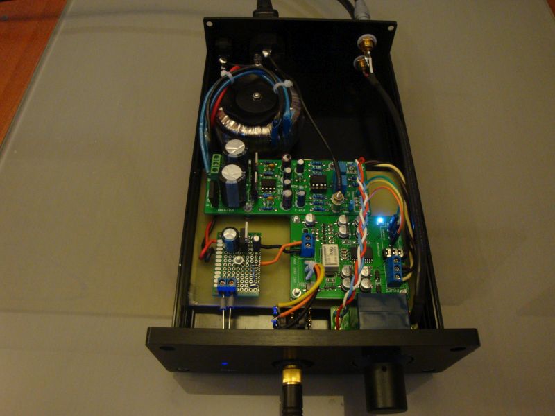

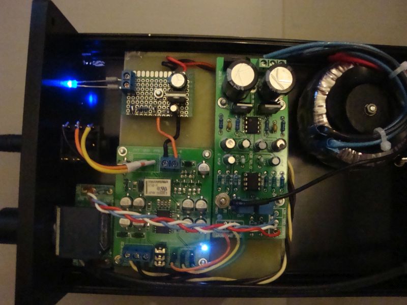

Ljetno pojačalo za slušalice sa TPA 6120. Tehnički bi ovo trebalo biti sa nemjerljivom THD.
PostPostao/la zbotic » 09 svi 2016, 22:23
Svira odlično, ali nije za slušalice od 600 ohma. Vjerojatno za one čija je impedancija manja od 200-250 ohma. To je bilo i očekivano....
