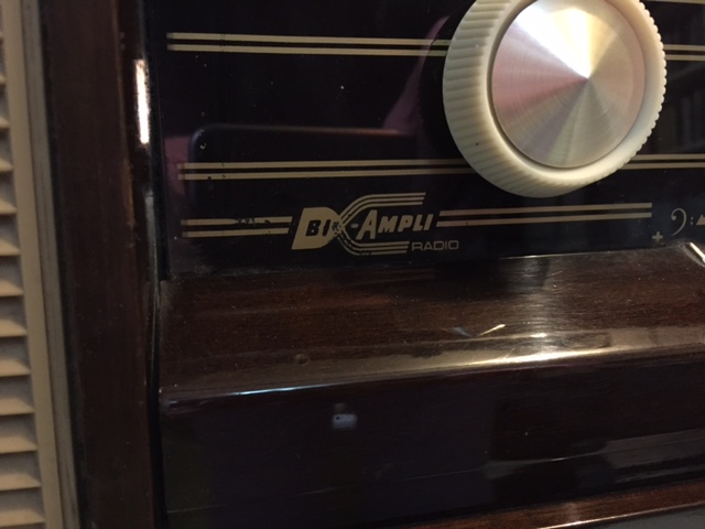

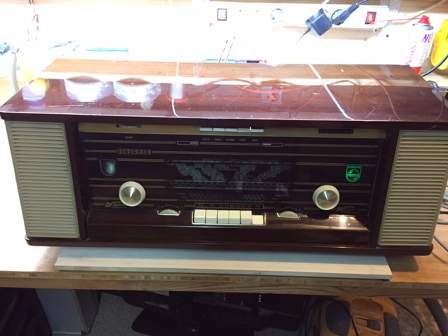

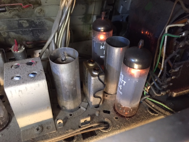

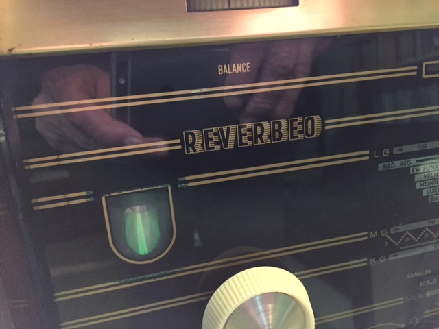

Evo samo da prijavim kako je u „lab“ stigao jedan Philips ljepotan, onako odokativno šezdesete godine. Koliko sam imao vidjeti sve radi korektno. Zvuk je prilagođen uhu samo tako, koloracija ima do oo, zapravo to je tipično ono kada kažu volio bi imati „cijevni zvuk“, pa onome tko to voli ovo je zbilja raj za uši.

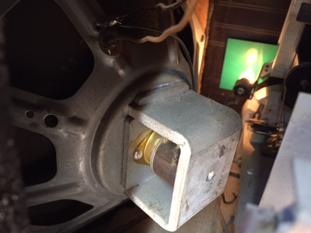

Unutra su dakako sva FR Philipsa, postavljena su bočno sa kosinom prema naprijed. Radio sam dosta sa raznim FR zvučnicima, skupim, jeftinim, no ovi Philipsi su zbilja nešto posebno, bar ovako dok se nalaze u ovoj kutiji, montirani na ovaj način, uz zadnji zid iza radija. Samo kao napomena nema dodatnih visokotonaca, no na driveru je naravno whizzer.
Ovo je po mom laičkom mišljenju jedan od meni najboljih cijevnih radija iz prošlosti koji sam čuo i vidio. Već na njemu je puno pojmova koje i dan danas koristimo, izdvojio bi Bi-Amping, a ima ugrađene i zvučne efekte, pa izdvajam Reverb.. (onaj sa žicom kao u pojačalima za gitaru). Znači sve je već davno izmišljeno, samo je prebačeno u digitalnu priču .

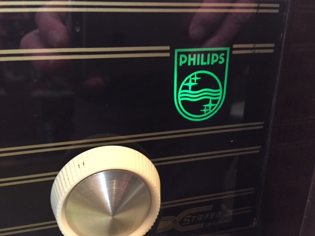

Zanimljivi su i estetski detalji koji se danas rijetko koriste, pa izdvajam osvijetljeni Philips logo, uhvatio sam sebe kako buljim u isti uživajući u blagoj zelenoj bolji pozadinskog svijetla. Sve u svemu još jedan primjer iz prošlosti iz kojega možemo učiti.

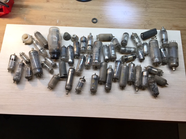

Zaboravih reći da sam dobio hrpu bezveznih lampi (ako zatreba za servis philipsa), no ništa se ne baca.

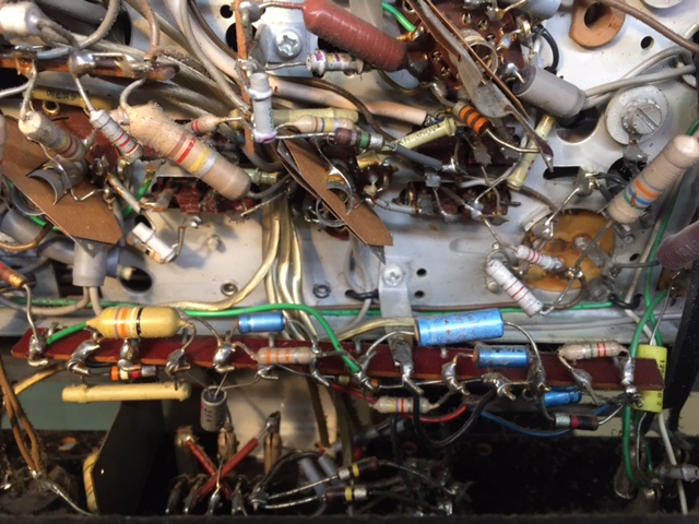

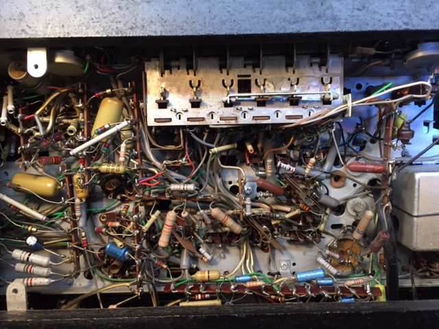

Za vikend stigao napraviti refresh light. Uz zamjenu elektrolita koji su svi po redu bili u očajnom stanju ( a uređaj je ipak radio i unatoč tomu :) ), počisti sam potove, provjerio lampe koje su neočekivano bile u vrlo dobrim stanju nakon svih tih godina (ili su lampe bile kvalitetne ili su mijenjane ili je radio malo upotrebljavan). Nakon Light refresha zvuk se i nije nešto bitno promjenio, stanice se hvataju jednako dobro, kao da nisam ništa ni radio :).
Ispod haube to je zbilja sve iznimno ružno, blagi očaj od neurednosti, no radi hebiga ko urica. :)

PostPostao/la tomi77 » 19 pro 2016, 14:28
Bit ću iskren, da uzmeš šaku elemenata u ruku, zgužvaš i baciš u kutiju od cipela, urednije bi izgledalo...
Inače, lijep uređaj, drago mi je da si ga se uhvatio!

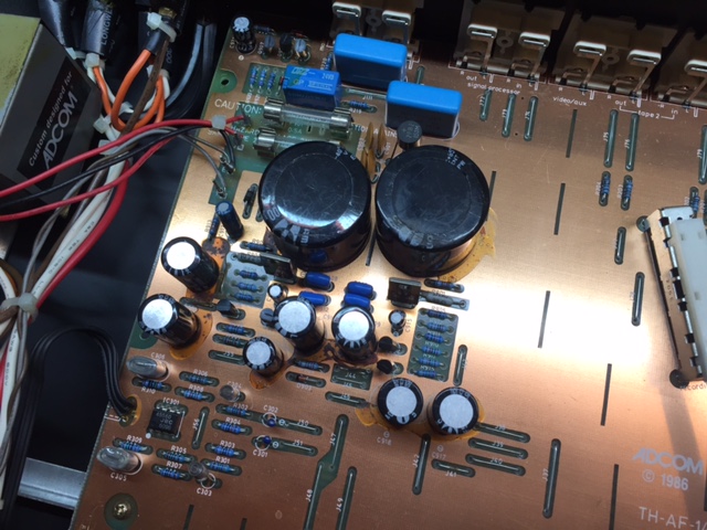

Evo samo par riječi na temu zanimljivih uređaja iz prošlosti. Naime na „ginekološki“ pregled u „lab“ su mi direktno iz Deutchlanda stigli preamp ADCOM GFP-555 i izlazni amp ADCOM GFA-555. O ovom kompletu je na netu napisano zbilja dosta, hrpa je recenzija, nema smisla da ja sada nešto dodajem no evo par crtica....
Komplet je po mom sudu sastavljen 1987, zapravo djelovi su kombinirano označeni 86. ili 87. no kako god okreneš 30 im je godina.

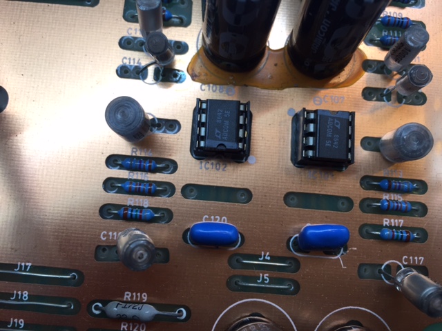

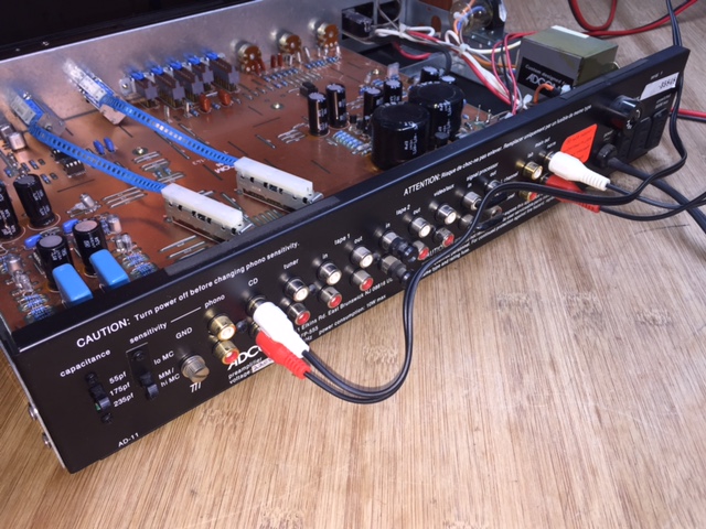

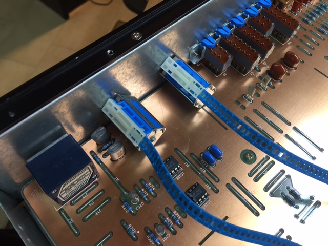

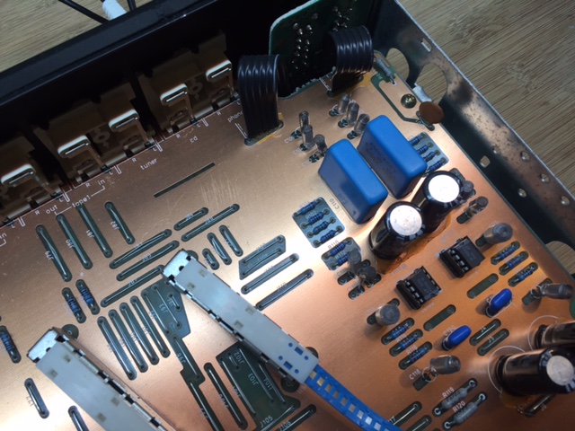

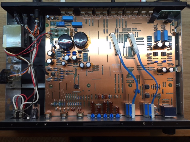

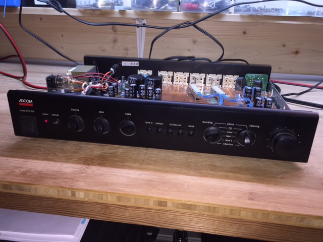

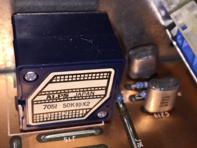

Prvo malo o premapu ... vanski dizaj najbliži NAD-u iz ranih devedesetih, unutrašnjost lijepa za oko, zapravo uživancija za pogledati. Ukupno 6 opampova... na phono MM modulu su dva ADCOM 5E (pa šta god to bilo), uz hrpu styroflex kondova, metaloslojnih otpora, na super PCB-u. Na zadnjoj strani se vidi da postoji i MC switch (za MC niskog izlaznog napona), no isti je blokiran, možda u nekoj drugoj verziji i to postoji. Line stage je odrađen sa još dva ista opampa, ton kontrola sa JRC2041DD (bar mislim da tomu služi), a ton kontrola se može isključiti. Izlaz za slušalice je izveden sa JRC 4556D. Volume pot je standardni plavi ALPS (koji ovdje sigurno nije fake kao svi današnji), nema ni trunke šuškanja, a isto tako se ponašaju i ostali potovi kao i prekidači. Jednom riječju savršeno sve funkcionira kao da je jučer proizveden. Za razliku od ampa postoji mogućnost odabira napajnja 120/220V.. da ne duljim zapravo ima sve što jedan preamp treba imati.
O zvuku ... a ovo što sam na prvu čuo više je od dobrog, dapače nemam baš niti jednu zamjerku, možda malo na izlaz za slušalice, no i to kad sve zbrojim radi sasvim OK. Konektori su kvalitetni, a pozlata je pozlata, nije samo „like gold color“. Preamp ima i dva izlaza, jedan preko izlaznih kondova, a drugi sa zaobiđenim izlaznim kondovima... zgodno. U svakom slučaju nevjerojatno uredno urađen preamp, rekao bi da je bez roka trajanja. Plug and play, uređaj koji donekle samogradnjama oduzima smisao, pogotovo jer se može nabaviti jako povoljno.

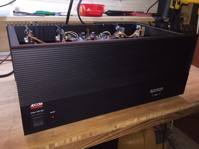

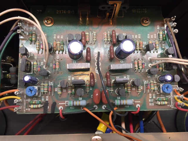

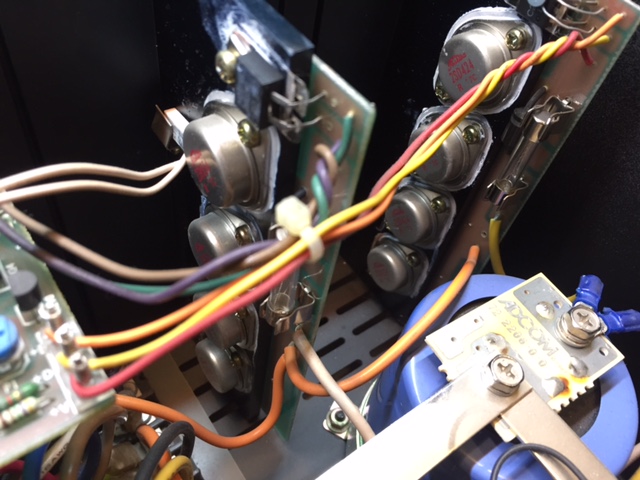

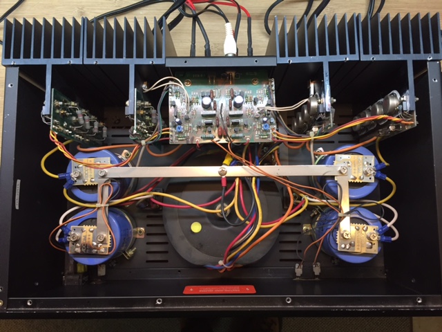

Malo o izlaznom ampu... na prvu kada skineš poklopac to izgleda kao čista samogradnja. Izuzev kvalitetne i jednostavne alu prednje ploče ostatak kućišta su zapravo hladila i par limova zašarafljenih na hladila, a kada se skine poklopac sve ima tendenciju raspadanja... i to je jedini loš dojam. Ostalo također čista petica. Prste u ovom ampu imao je stari dobri Nelson P... ma pravi mali američki tenk. Na izlazu svakog kanala po 8 Toshiba 2SD442/2SB554, a na istim hladilama su i 2SC234/2SA1011. Izvedba pločica je izvrsna, lemovi kao jučer lemljeni. Shema dostupna na netu pa koga zanima nalazi se na diyaudio.com.

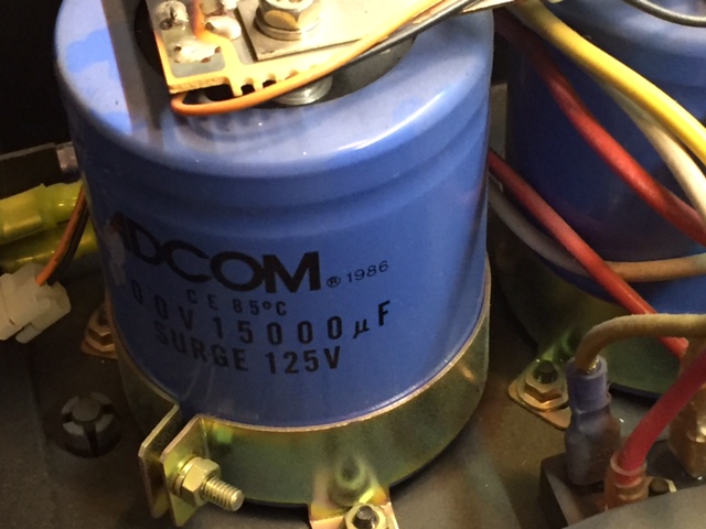

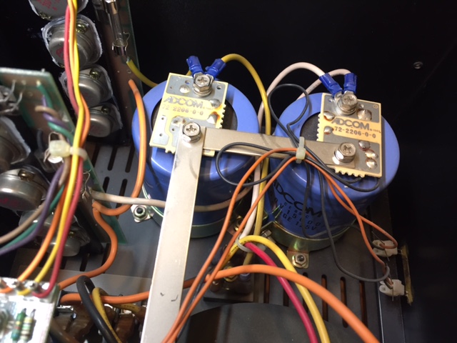

Svaki kanal ima svoj 35A gretz i par ADCOM serijski spojenih kondenzatora od 15.000uF 125V. Pojačalo nema relejnu zaštitu zvučnika. Nakon isključivanja pri prosječnoj glasnoći svira još točno 15 sekundi. Zanimljivo je da su zbog upravo navedenog neki vlasnici ovaj amp slali na servis misleći da prekidač za uključivanje/isključivanje nije OK J. Kondovi su na mjerenju poput novih. Napajanja oba kanala je iz jednog 700W toroida, a napon na jednom kondu je 81V što oće reći da je napajanje +/- 81V oliti 162V, nema šale. Amp je u Njemačkoj u ovlaštenom servisu prebačen sa 120V na 220V (koliko sam uspio vidjeti samo su zamjenili jednu spojnu žicu trafa na primaru), znači nema tu mogućnost za samostalno prebacivanje kao i preamp.

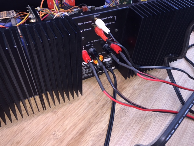

Izlazni i ulazni konektori na ampu su onako na oko relativno skromni, no vidi se da je prava pozlata na njima tako da i to ne traži nikakva unapređenja, naročito ne sa nekakvim kineskim za samop za oko ljepim inačicama.
O tehničkim karakteristikama ampa može se sve pronaći na nezu. Nikakva znastvena fantastika kojoj često danas težimo. Pojačalo je iznimno snažno, tj. kada kažem iznimno e to pomnožite sa tri. Onako na prvu i SQ je izvtstan, pravi je gušt nahraniti zvčnike svom tom sirovom snagom. Attack odličan, detaljno, neutralno, pouzdano... ne pada mi više ništa na pamet. J Recimo da bi najbolje sjelo na zvučnike sa malo tišim visokotoncima, no ovo uzmite sa rezervom jer sam sve probao samo na jednom paru zvučnika za test.
Nakon ginekološkog pregleda shvatio sam da nemam previše toga za intervenirati..., djelovi su svi oreginalni, ako je i bilo nekakvih intervecija to ne vidim. Malo se pregrijava otpornik koji spušta 80V na napon signalne LEDice pa je malo potamnio PCB na jednom kondu, ništa zabrinjavajuće. Dva „termalna senzora“ morao sam malo bolje namjestiti na hladilo izlaznih tranzistora i to je bilo sve.
U svakom slučaju još sam pod dojom te sirove snage kojoj ne nazirem kraj odvrćući pot preampa. Jedno je sigurno, budući vlasnik nikada neće slučati ovaj amp niti blizu clippinga, a to je ono čemu se i meni smješi brk kada razmišljam o tomu kakav amp bi volio imati za svoju ESL priču... pa zapravo baš ovakav (ako mislim nabaviti Audiostatisce naravno J). Sav moj respekt kontruktorima za ovako izdržljivu realizaciju ampa i preampa, a dokaz je i protekih 30 godina koje nisu ostavile nikakav trag ispod haube.
U nastavku su slike pa uživajte. Poslikao sam i oreggigi plavi Alps, čisto da se prisjetimo kako je to izgledao oreginal he he he he :)

Nastavak.. Slike ampa:
