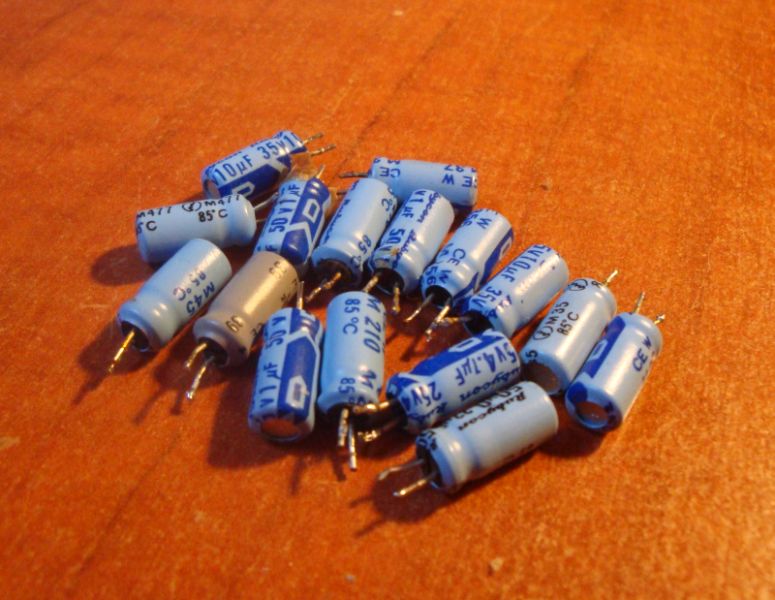

Nisam baš bio siguran hoće li raditi kada mu u elektronici motora promijenim sve elektrolite, tim više što nisam imao shemu. Riskirao.
RADI! :D
PostPostao/la elvis » 24 ožu 2016, 22:38
zbotic je napisao/la:
zbotic je napisao/la:Uljepšavam jedan ionako lijepi Sanyo gramofon.
RADI! :D
Bome 16 komada, nisu se zafrkavali...

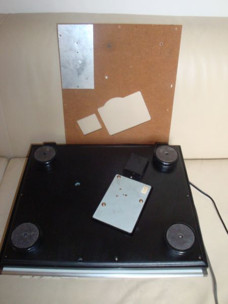

PostPostao/la zbotic » 31 ožu 2016, 17:12
Za kraj ove refresh priče donji smiješni poklopac od lesonita zamijenio sam 1 cm debelom višeslojnom šperpločom i time značajno ukrutio konstrukciju. Ostalo je još malo bolje ispolirati poklopac i ovo ide u klasu skroz solidnih gramofona. Koliko se može dobiti od direct drive plastikanera. Više od ovog, teško ;) .

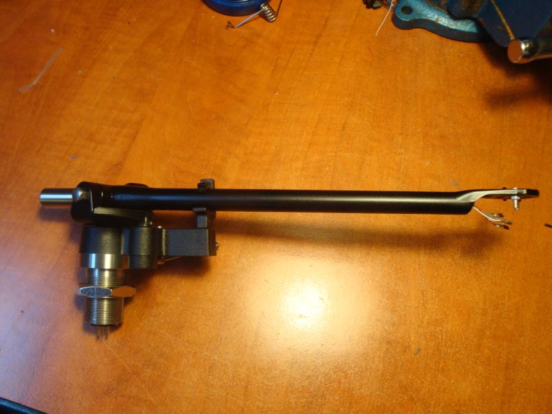

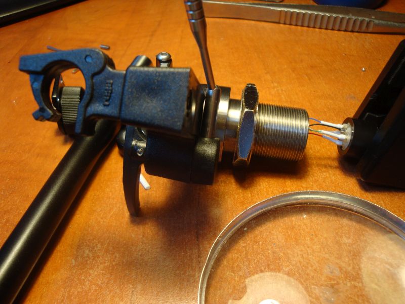

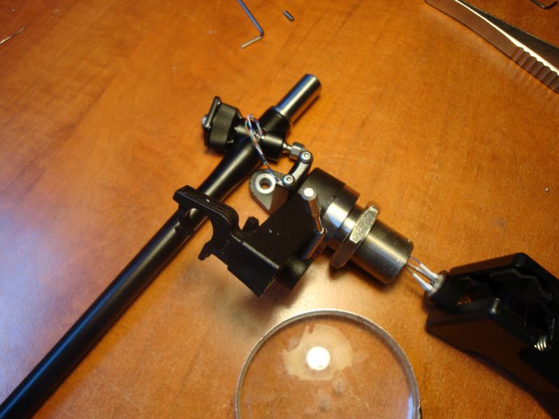

PostPostao/la zbotic » 05 tra 2016, 18:39
Ožičavanje Rega RB300 ručke Cardasovim litzom uz ugradnju DIN konektora.
E za ovo stvarno treba imati ultimativno dobre živce i mirnu ruku....
