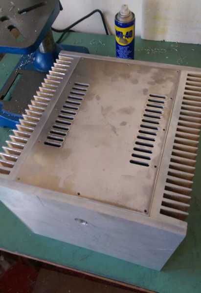

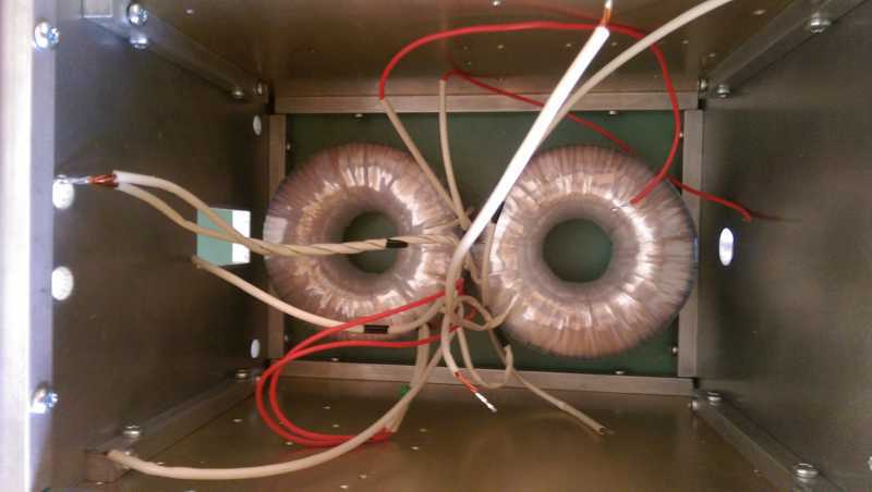

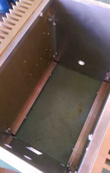

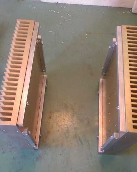

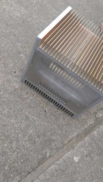

Evo i ja konačno krenuo s izradom kutije za aleph 3, nadam se da će uskoro kraj, širina kutije je 25cm visina 22cm i dubina 25 cm, pa evo koja slikica, malo će biti gužva, ali sve ćemo to polako riješit. Moram dodati podloške, izbušiti rupe za fetove, trafoe, napajanja, soft start, upc zaštita i tako pomalo.
Tko se mača lača, lakokarača!

A bome biti će gužva, a slaži pomalo i pametno. Biti će to odlično.

Šteta za tv. U alephu ce na ulazu biti toshibe umjesto irf, nešto sam s g. Botić pričao i uzeo par komada pa kako je on imao u ladici uspio ih je uparit i kaže bolje je od irf. Najviše me muči kako ću posložit napajanje jer je CLC i dosta je veliko. Otpornici 0.47ohma 5w su pravljeni od 10 komada metal film 4,7ohma 0.5w i stavljeni na male pločice. Na kraju kad sve izbušim i posložim poslao bih Deanu na plastifikaciju prednju zadnju gornju i donju stranu, mislim da bih u boju aluminija stavio, hladila su nekako zlatna, ali imaju dosta svega po sebi pa ću vidjeg.

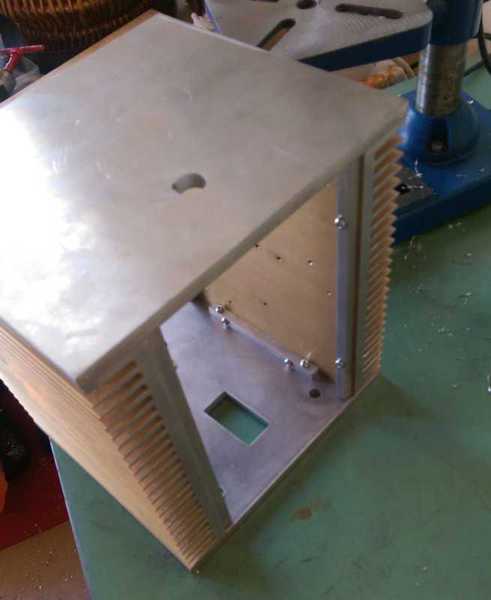

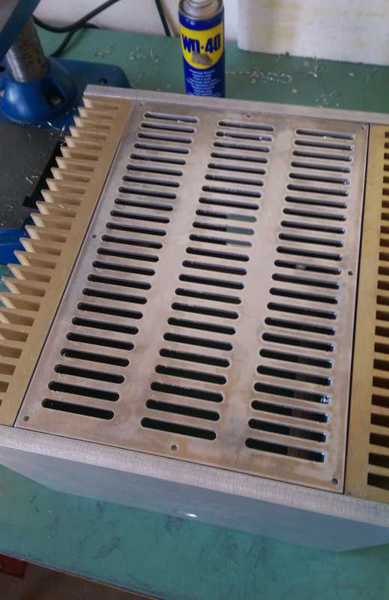

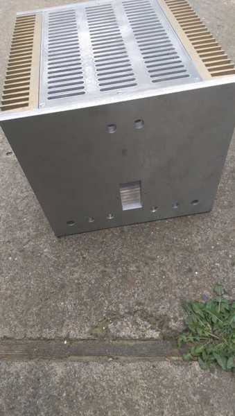

PostPostao/la vksamael » 21 ožu 2016, 14:21
evo još koja slika, samo moram nabaviti ili imbus ili torx M3 vijke s upuštenom glavom ili kako se to već stručno zove.

Samo pohvaljujem, jako mi se sviđa, ja tako zamišljam svoje pojačalo (neko, buduće :))

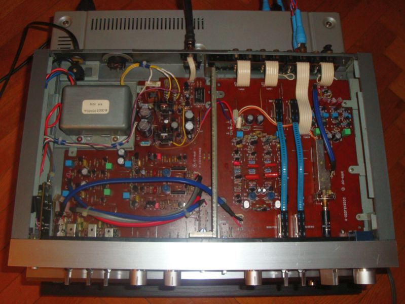

Još jedan potpuno obnovljeni Sanyo C-55.
Zamijenjeni svi elektroliti, djelomično korigirane vrijednosti, novi regulatori napajanja sa većim hladilima, silver mice, poliesterski i polipropilenski kondenzatori umjesto keramičkih, neke topološke preinake zbog većeg standarda napona, sve uštimano.
Još mu treba zamijeniti trimere sa višeokretnim i još poneku sitnicu pa će biti istinski bolid, izvanvremenski... :)
sanyo ch1.jpg (92.99 KiB) Pogledano 8771 put/a.

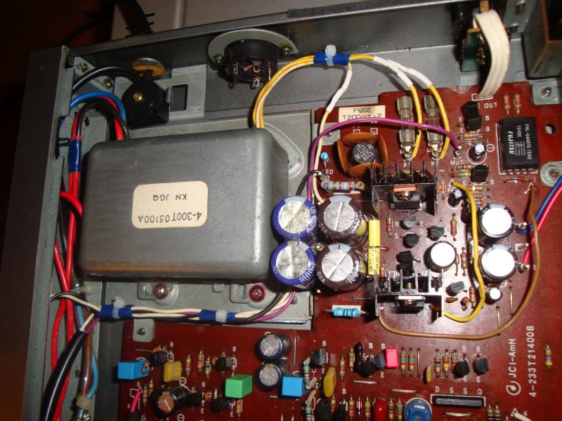

PostPostao/la zbotic » 23 ožu 2016, 01:20
Mali dodatak uz prethodnu fotografiju, Dodao još 2 x 1000uF/50V i 220nF preko svakog. Sada trafo radi čujno mirnije i manje se grije.
