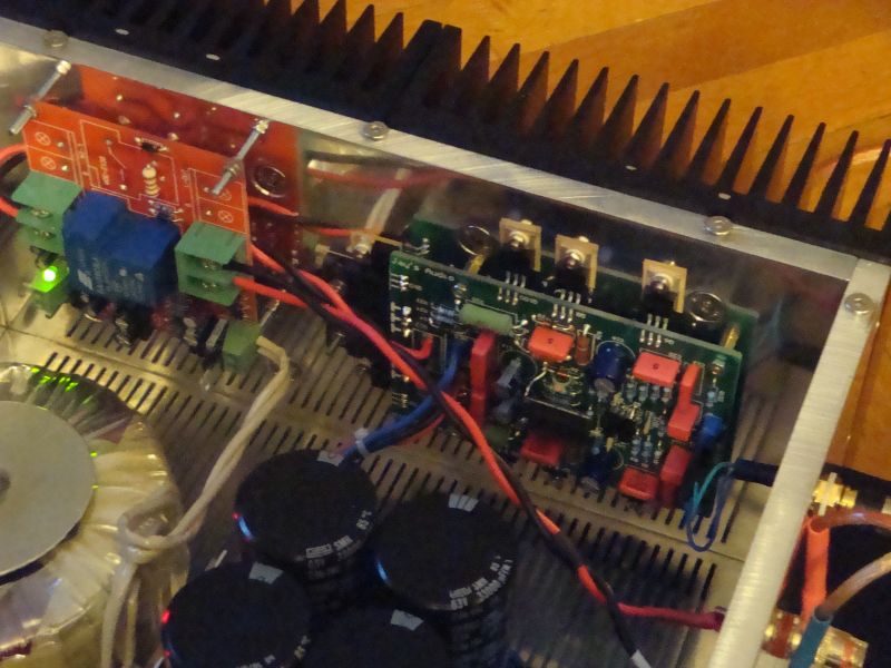

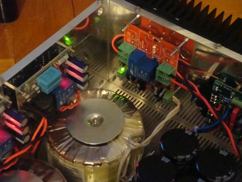

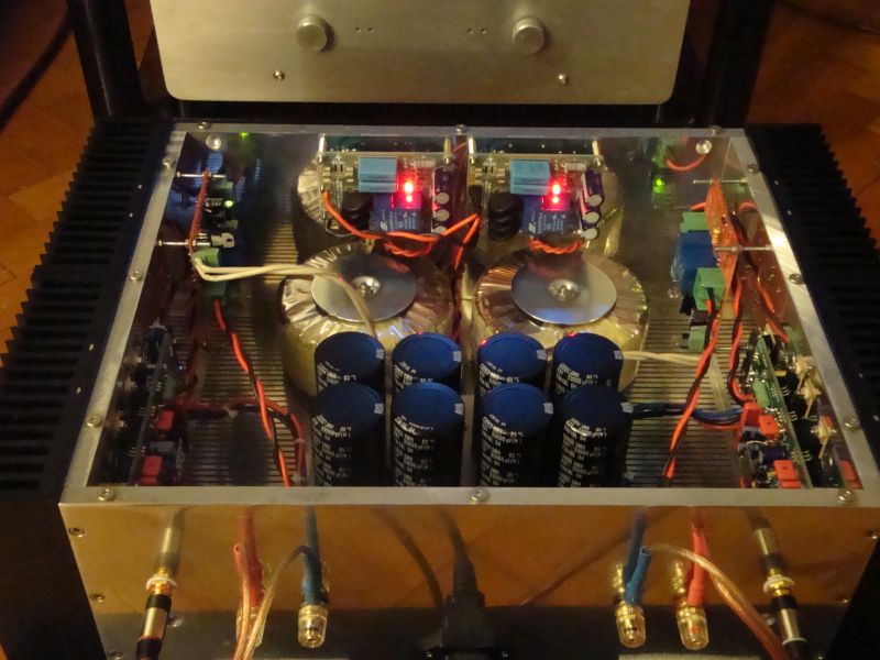

Iskopirali smo Dartzeel NHB 108 B. Proradio iz prvog pokušaja. 1 : 1 nikakve posebne pameti.
Original košta 19000$. Eto....

zbotic je napisao/la:Iskopirali smo Dartzeel NHB 108 B. Proradio iz prvog pokušaja. 1 : 1 nikakve posebne pameti.
1 Hz to 1 MHz, +0, -6 dB (depends on measurement method).
10 Hz to 100 kHz, +0, -0.5 dB (depends on measurement method).
20 Hz to 50 kHz, ±0.5 dB (Version B, XLR inputs)
< 0.8 µs
88 V/ms, peak-peak
Kako zvuči?

PostPostao/la zbotic » 29 vel 2016, 10:22
Za sada je spojen samo probno da vidim hoće li se što spržiti. Tako će biti desetak dana. Nakon toga ide mjerenje, finalno štelovanje i skutijavanje pa tek onda slušanje.
Za sada mogu kazati da radi tehnički normalno, sa ofsetima koji variraju +-30 mV što je za nonfeedback normalno, mirna struja mu je oko 700 - 800 mA što mu daje desetak Wata u A klasi. Iz tog razloga se i grije pristojno, tko ima hladne noge može mu poslužiti :)
(Editirano radi množenja s dva :) )
Postovi: 2030

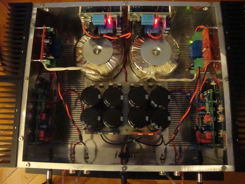

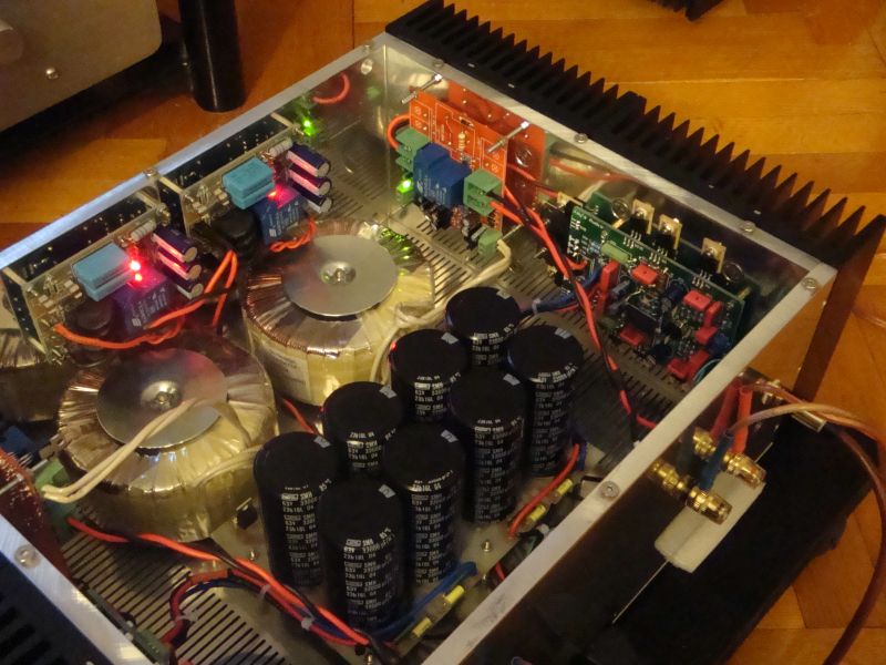

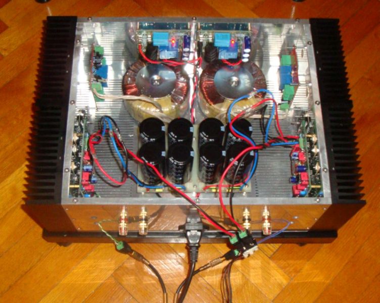

PostPostao/la zbotic » 02 ožu 2016, 00:15
Svakog dana u svakom pogledu sve više napredujemo pa evo još malo sličica :D

PostPostao/la NINO.S » 02 ožu 2016, 09:42
Ko tvornica
:hail: :hail: :hail:
I supercap ste stavili :shock:

PostPostao/la zbotic » 02 ožu 2016, 10:11
NINO.S je napisao/la:I supercap ste stavili :shock:
Opa pa ti ovo pratiš :shock: . Da, "čudotvorni dartzellov SCNP network" je tu. To je dodatna opcija :lol: .
