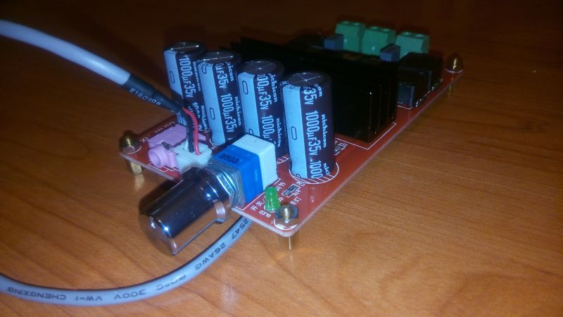

Isprobao kineza i radi. Zamijenio elektrolite sa Nichiconima i može u kutiju.

PostPostao/la ziki » 23 vel 2016, 00:35
Hebi ga, tako me pogodilo :D.
To je TPA3116D2, digitalno pojačalce.
http://www.ebay.com/itm/TPA3116D2-2X100W-Digital-Amplifier-Board-Class-12V-24V-Dual-Channel-/321952105804?hash=item4af5d7454c:g:5wkAAOSwSHZWc1no
P.S. Eto, sad ima i crni priključak, a meni uvalilo rozi...

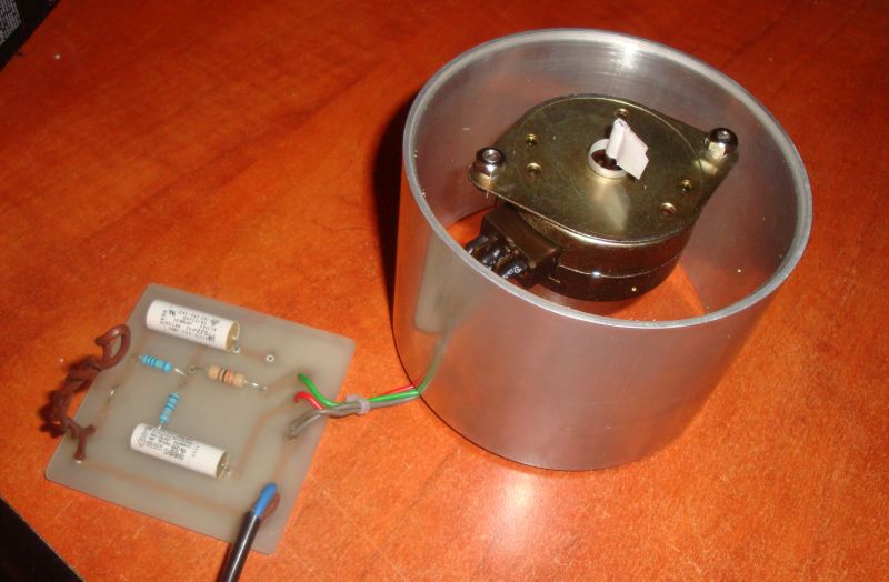

Kako spojiti poznati Airpax motor iz Linn Basik gramofona na 230 VAC. Bez trafa, a originalno je na 110 VAC.
PostPostao/la zmajz » 23 vel 2016, 10:12
Jel ovo za motor pitanje ili odgovor???
PostPostao/la zbotic » 23 vel 2016, 10:23
Što god da je, motor radi.
Pravo pitanje za mene je kako sada prebrojiti okretaje da bih znao istokariti remenicu. Pada mi na pamet brzinomjer sa bicikle pošto nemam trenutno ništa "profi" za tu namjenu.

PostPostao/la zbotic » 23 vel 2016, 10:38
Da to je upravo takav sklop, s time da je moj kond 150nF umjesto 120nF, a ovaj pali/gasi kond je ionako nepotreban. ;)
