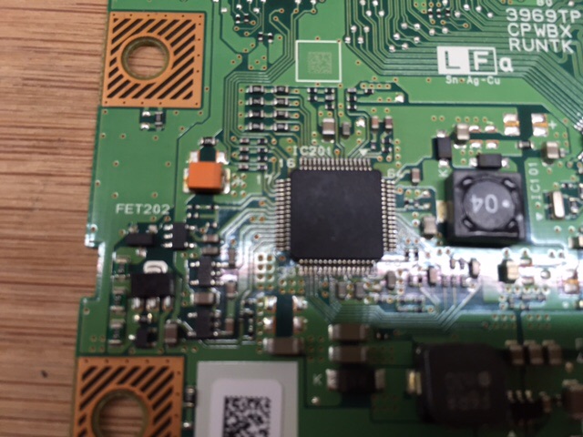

PostPostao/la elvis » 18 vel 2016, 17:15
I da ne zaboravim. Ima li netko da zna vradžbinu kako da skinem ovaj SMD IC a da ne zeznem pločicu. Zapravo chip mi ne treba, ide novi na to mjesto. Radi se o power supplay 12v IC na kontrolnoj ploči za TFT, dobio TV , ima tona nema slike jedno pola sata nakon uključivanja pa se pojavi. Čitava pločica ako bi se i našla košta cca 700 kuna, tj. pola takvog TV-a, pa sam sebe uvjerio kako je baš ovaj napajački chip na kontrolnoj ploči prdnuo.(nemoguće se grije, mada to nije pokazatelj, možda se grije toliko zbog nekog drugog kvara na pločici). Kontrolna ploča često krepava na LCD televizijama i naravno mijenja se čitava, ali često ih nema za nabaviti i TVi se bacaju. Pretpostavka naravno, vjerojatno i zajeb, al malo treba i vježbati lemljene ali i odlemljivsnje. :) Chip je 4 Dolara, ako prođe prođe. ...
PostPostao/la zbotic » 18 vel 2016, 18:44
Nisam nikad takvog četverostranog skidao, ali za dvostranog imam od bakrenog lima izrezana "kliješta" koja se uguraju u obično lemilo koje onda grije sve odjednom. Kasnije se trakom za skidanje lema (pletenicom) otkloni ostatak. Ta pletenica valja ona iz Chipoteke od 15 metara i 75 kuna i nijedna druga. :)
Možda bi se ovdje mogle prvo otsjeći sve nožice minijaturnim škarama, a onda pletenicom posupati, ali to je u opciji "možda". Pištolji sa gotovim kalupima za to, naravno, postoje.....
Ako je zalijepljen u sredini kao neki stariji Sonyji onda samo možeš plakat. :)
PostPostao/la elvis » 18 vel 2016, 22:51
Skinuo bi ja to vrućim zrakom, no onda će mi otpasti pola okolnih smd djelova. U zbilji je taj chip manji no što se to čini na slici, probati ću napraviti nekakav bakreni "jig" za lemilicu baš za ovaj IC. Da su pinovi sa dvije strane ni po muke, no ovakve IC nisam nikada skidao.
Rezanje nožica je kvisko i najvjerojatnije najizglednija opcija.

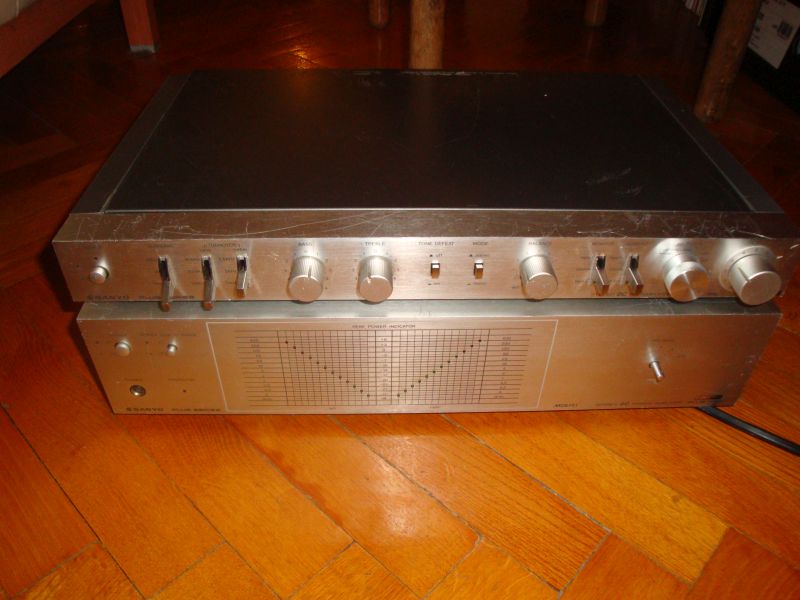

PostPostao/la zbotic » 18 vel 2016, 23:54
elvis je napisao/la:
zbotic je napisao/la:Dok forum šuti, velike pošiljke prihajaju....
Privitak paket1.jpg više nije dostupan.
Gdje nabavljaš ove Sanyo c 55 bonbone od preampa. Ako naletiš na još neki, javi. :)
Hahaha, danas stiglo. Preamp ima neki problem ali to riješim za jedno popodne. Amp je izgleda ispravan. Nažalost estetski je u lošem stanju, a u transportu su mi dodatno razbili jednu bočnicu na preampu. Stiglo preko Ebaya iz Irske.
Mislim da će na osvježavanje, obnovu i prekutijavanje u novo ruho.
PostPostao/la mulin » 19 vel 2016, 00:32
kada je doša sa prve linije fronta :lol:.ali uživat ce on sve veteranske povlastice kad ga se uredi ,ne sumnjam u to(zvucno i estetski).zoki,javi kad je prvo paljenje dartzeela i eto mene osim ako ne želiš bit sam sa sobom u tom momentu :lol:
