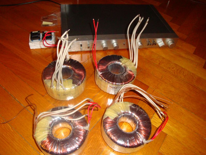

Dok forum šuti, velike pošiljke prihajaju....

Taj preamp je bolesno dobar materijal za refresh i upgrade pa neka se nađe. U međuvremenu sam kupio još jednog skupa sa pripadajućim pojačalom. Na putu je.... :D
Inače oni malecki trafići će biti za još jednu A klasu i to doslovno tipa "žica koja svira" :?: ;)

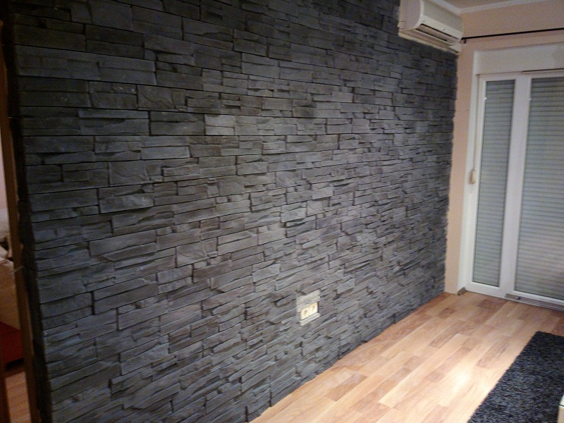

evo ka šta sam i reka,obložija sam zid iza zvucnika u dekorativni "kamen".dosta je nazubljen i vec se primjeti velika razlika glede jeke u prostoriji.površina obloženog zida oko 12 kvadrata.veceras spajam muzikaliju pa cemo vidit kolika je razlika.esteski dobro izgleda tako da sam uspija nac kompromis sa dragom :D
