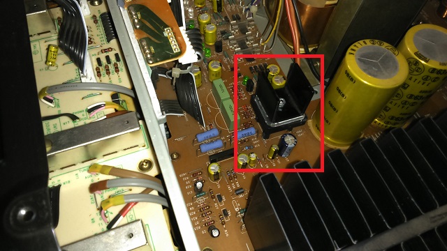

Evo je mene mučilo što backup pojačalo za slušati "Jednog dana (TM)" ima problem prilikom paljenja (Akai AM-75). naime, zaštita ne bi svaki put uključila zvučnike, a problem je bio "sporadičan" - sad ga ima, pa 10 dana nema i odlučio sam tome stati na kraj (uz najskromnije znanje elekronike (zato sam i potražio pomoć :).
Kako je prva stavka provjeriti DC na izlazu, to je bilo ok.
Zatim je jedan GRAETZ bio nijansu napuhan - preventivno promijenjen + dodan hladnjak (na originalu ga nije bilo, ali računam - ne škodi stavit..
Opet - ništa (treba računati da je period testiranja uvijek 5-6 dana, jer nema šanse da se problem pojavi kad imaš vremena i volje.
Uglavnom, u krugu zaštite je problem lociran na jednom otporniku poslije kojeg nije bilo napona. Promjenjeni su taj otpornik i pripadajući kondenzator (stavljen samo 35V umjesto 16V u originalu (takav je bio pri ruci) i izgleda da je ok, vidjet ću ovih dana :).

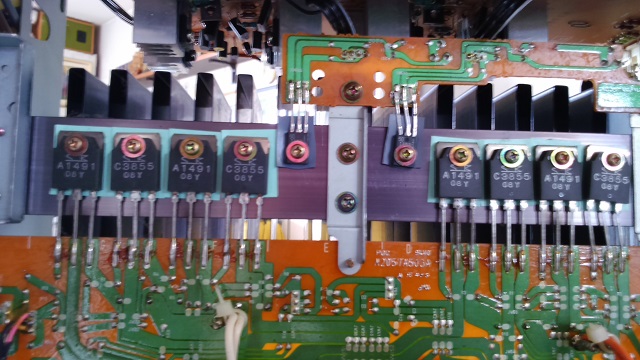

Par slikica:

Moguće da ti je napon u kući veći od 220VAC za koliko je optimiziran amp odnosno njegova zaštita. U tom slučaju pretpostavljam da bi pomoglo povećanje vrijednosti otpornika R16 i R17 sa sadašnjih 22kohma na recimo 25kohma. Također treba provjeriti ispravnost dioda D4 i D5 i kondenzatora C5(4,7uF/25V)
Još ti je bolje preventivno zamijeniti sve elektrolite u zaštiti C5, C6, C7, i C48 (ako je uopće montiran).

Inače, nemam sad shemu ispred sebe (isprintao sam je na A3 da mi je lakše pratit, zaštita Akaija (ili da budem točniji, u ovom slučaje delay) ima ona dva elementa (RC) i po uključenju, napon polako raste i kad dosegne neku vrijednost (zapisano mi je na papirima), onda uključi izlaz. Dok nisam promjenio otpornik i kondenzator znalo se dogoditi da napon ostane na 0, tj integrirac zadužen za taj zadatak ne bi imao ulaz. Također, s novim kondenzatorm (nazivno iste vrijednosti) period uključivanja traje nešto duže (možda sekund), što bi možda i značilo da stari kondenzator nije imao tvornički deklariran kapacitet.

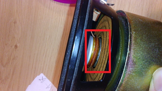

uzeo sinoć jedno malo pojačalce na probu (Zoran zna o čemu se radi :) i čim sam ga spojio skužim da nešto nije u redu na desnom zvučniku... taknem rukom, struže.. počastim se vokabularom primjerenom situaciji.
skinem zvučnik, rastavim (ugodno se iznenadim s unutrašnjošću kutije (drvo/ožičenje/skretnica) i neugodno stanjem jedinice:
Dakle mebrana se odlijepila od centratora (valjda se tako zove). Vjerujem da je tome kumovalo sinoćnje veselje isprobavanja Akaija, ali sigurno nije pomoglo ni to da je zvučnik star bar 15 godina, pa i zamor materijala treba uzesti u obzir.
Srećom, imam centralni zvučnik istog proizvođača pa se situacija ubrzo riješila (na štetu centralnog zvučnika), ali volio bih:
a) ovoga popraviti, ne znam ima li smisla sam nanositi neko lijepilo, ne vjerujem da ću to uspjeti centrirati (iako, ništa nije puklo, stvar bi trebala sjesti sama od sebe), možda bolje dati to profesionalcu
b) uzevši u obzir starost zvučnika staviti nove bas/srednjetonce, ako netko uspije odgonetnuti o čemu se radi.
