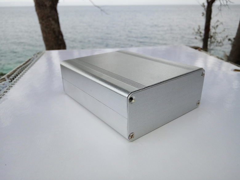

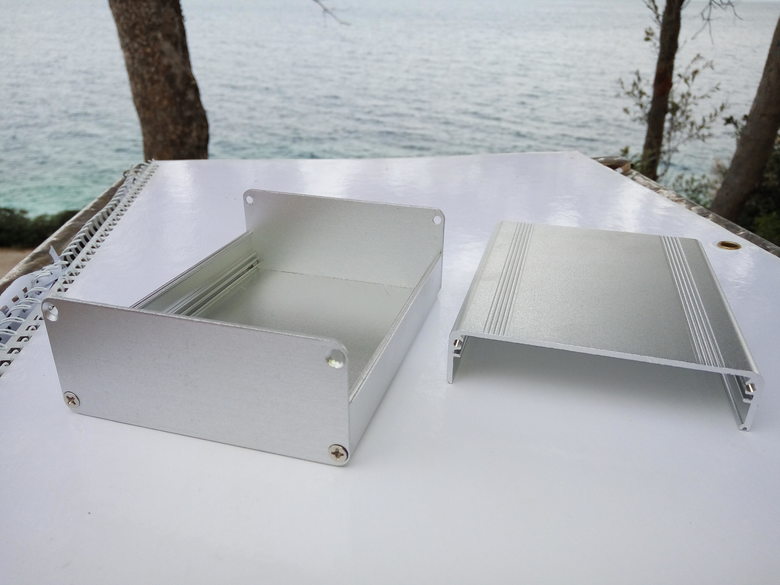

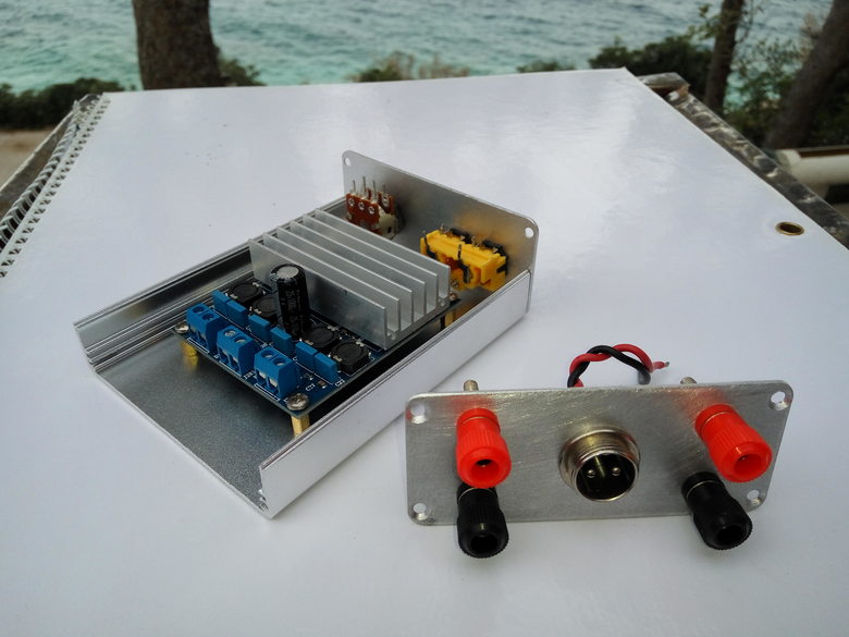

Evo dok je snijega ili labudova vanka, nijesam siguran, malo sam prljao ruke:
Čajniz kutija Al
i čajniz D klasa...

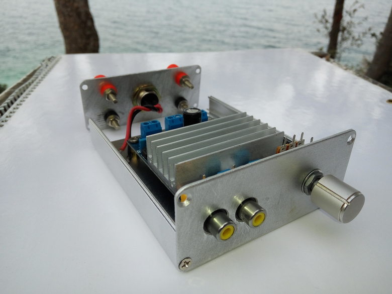

...straga
kompletirano

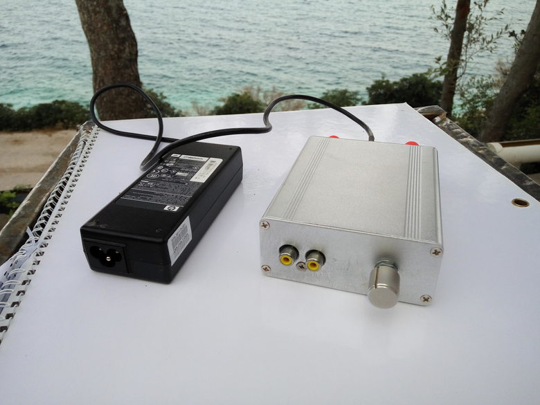

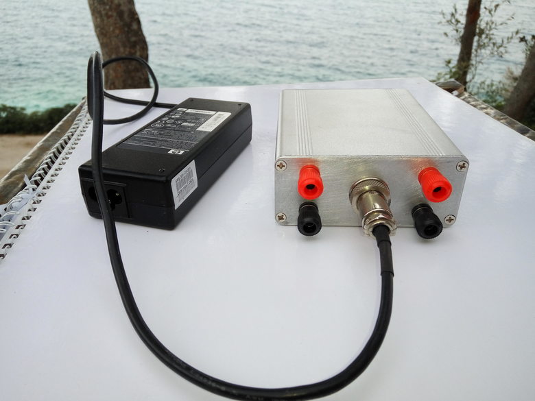

straga, napajanje od HP ili Dell 19,x volti 4 ampera , ali imam i do 6 ampera
Dakle Pojačalo TDA7492 2x50W nominalno uz napon 25V ali mogu i niži naponi kao kod mene uz nižu snagu.iskoristio sam napajanje od prijenosnika, 19V. te priključak dvopolni za napajanje.
Kutija je "Aluminum enclosure electric PCB shell box 88(3.46")X38(1.49")X110(4.33")mm DIY"
sve jebay..
Još ga moram malo poslušati pa javim.
Edit: Nešto kasnije
Svira muški.

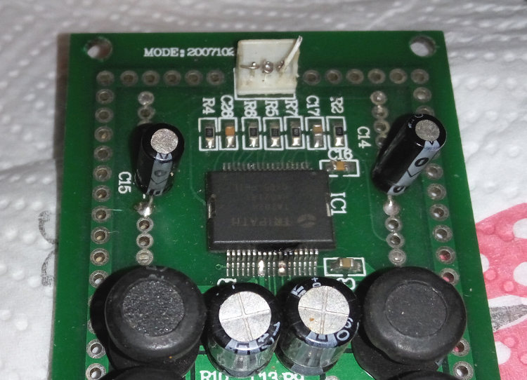

Ovo je da mogu nosit po džepovima kao onaj TA2024 (taj već dolazi s legendarnim backgroundom - Tripath T-amp)
Dogodilo se da sam ga spalio obrnutim poraritetom napajanja pa sam naručio novi TA2024 i ovaj TDA7892 kao pride ali sam i potražio kutijice za oba.
Zgodno je to imati onako on hand pri đepu kako sam rekao. Npr. odličan za ozvučenje desktop računala.
Ovaj mali sam napajao iz paketa baterija iz prijenosnika ili 12V DC praktično bilo što. Baterije su naravno zakon što se tiče kvalitete.
Ali eto baš sam išao spojiti akumulator 12V 17Ah iz UPSa i kao obična mona*, zamijenim plus i minus.
Mislio sam se da naručim samo čip i da ga zamijenim, ali nema šanse uz cijenu od 5 dolara za cijelo novo pojačalo da idem lemiti to govance.

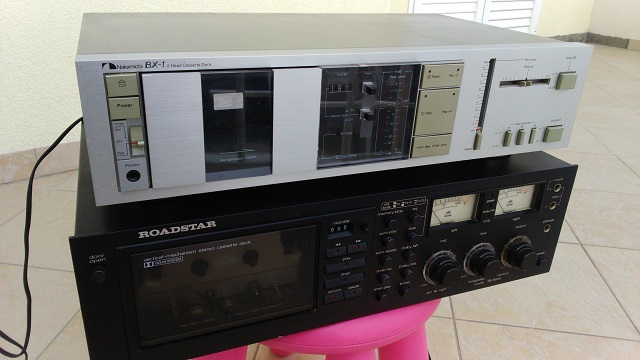

Ja danas otišao do svojih, tražiti neke stare stvari (tražim nešto već koju godinu). Naravno, to što sam tražio nisam našao, ali sam zato našao 4 decka, jedan timer ("audio komponenta"), gramofon (recimo da je gramofon, zapravo vrh neke sony linije, oznaka mu je 33, po izgledu baš ne djeluje korišten) i neki no name centralni zvučnik :)
Dva manje vrijedna su na slici ispod:
Gornji je moj prvi ozbiljan deck, naručen prije točno 20 godina iz USA, i iako jedno vrijeme nije bio u mojim rukama, nisam ga ispuštao daleko iz videokruga. Složen je kako treba i kako priliči imenu, i za razliku od jačih modela,jako je uredan iznutra. Ono što je nakaradno napravjeno je dodavanje vanjskog trafoa, jer je serijski bio 110V verzija, pa to treba urediti (+ gumice i ostalo potrošno, budući da nije taknut sigurno 10 godina). inače, deckovi tog proizvođača su jako rijetki u srebrenoj boji..
E sad, donji deck je nešto posebno, puno više nego mu ime govori. Uzesti to u ruku i vidjeti tu ozbiljnost izrade i "neurednu" unutrašnjost kakvu imaju deckovi više klase (a istog proizvođača kao ovaj gore). napravljen je kao tenk, izvana i iznutra, šteta što nije troglavi (iako su bili sonično jako dobrioba sa slike).
Nažalost, Roadstar prilikom paljenja malo divlja na vumetrima, što bi ukazivalo da nešto (gadno) oscilira i šteta što nije vrijedan popravka, iako unutra ima količina elemenata kakvu se ne može danas vidjeti na cijelom katu robne kuće..

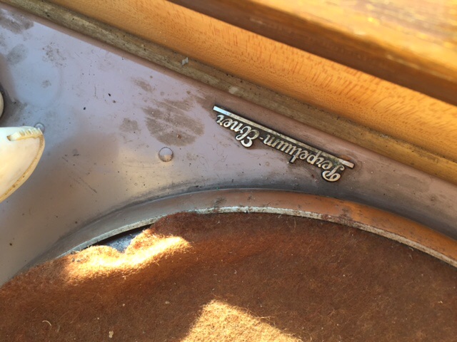

Baza se po buvljacima he he. Evo nešto od Phillipsa.
Perpetum gram :).
PostPostao/la Roko » 24 sij 2016, 16:34
Wau...možda je ispod radio Philips, ali ovaj grem gore je komadić audio povijesti i to vrlo raritetna poslastica za kolekcionare. Radi se o Perpetuum-Ebner firmi koju je skupa sa svojim bratom osnovao Josef Steindinger (inače poznatiji kao utemeljitelj Duala). Firma je najprije nosila naziv Perpetuum Steidinger &Co, da bi nakon ujedinjenja sa Albertom Ebnerom dobila ime Perpetuum-Ebner.
http://www.radiomuseum.org/dsp_herstell ... any_id=811
http://www.radiomuseum.org/r/perpetuum_ ... 20_pe.html
PostPostao/la elvis » 25 sij 2016, 13:36
Roko je napisao/la:Wau...možda je ispod radio Philips, ali ovaj grem gore je komadić audio povijesti i to vrlo raritetna poslastica za kolekcionare. Radi se o Perpetuum-Ebner firmi koju je skupa sa svojim bratom osnovao Josef Steindinger (inače poznatiji kao utemeljitelj Duala). Firma je najprije nosila naziv Perpetuum Steidinger &Co, da bi nakon ujedinjenja sa Albertom Ebnerom dobila ime Perpetuum-Ebner.
Hvala Roko na ovim detaljima. Mene te stare audio naprave uvjek šarmiraju. Sreća da nemam prostora, vjerojatno bi i mene pukle restauracije, to ide sa godinama he he. Taj grem bi otišao za 200 urića nekom kolekcionaru preko ebaya. To je zicer, no šteta bi bila to raskopavati, ali šansa da to neko kupi u ZD je minimalna, vjerojatno će smišni Romi koji to skupljaju na kraju to negdje baciti, preveliko je da bi ga vozali okolo. Radio je koliko sam vidio komletan, fali oval. Bočno su police za ploče :).
