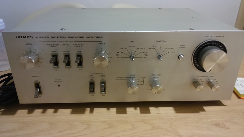

evo bi se i ja priključio ovom dijelu :)
Svojedobno sam kupio pretpojačalo Hitachi 7500 (trebalo mi radi testiranja MC zvučnice) ali nažalost nije bilo jednog od selektora (na fotografiji nedustaju oba jer je "u izradi" - o tome u nastavku).

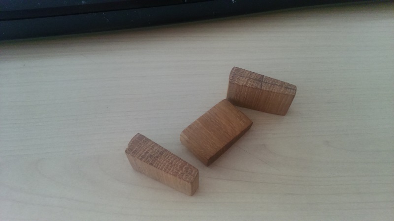

Original mi sad nije pri ruci - sutra :). Dakle, prva varijanta je bila od drva (lako dostupno i lako se obrađuje), ali nakon malo razmišljanja, ipak sam se odlučio na aluminij (gdje imam dva problema).
Kad se završi ovaj mehanički dio, malo ću osvježiti (koliko je u mojoj moći) i unutrašnjost ovog uređaja.

PostPostao/la zbotic » 30 stu 2015, 18:07
Imam ti ja dva ovakva sa Technicsovog pojačala s time da se pričvršćuju na vijak (mali inbus sa strane). Aluminij je u mat nijansi. Možeš ih dobiti pod uvjetom da doneseš bilo kakva druga dva sa istim načinom pričvršćenja s obzirom da su mi trenutno montirani na jedan atenuator kojeg koristim.
http://www.audioscope.net/images/technics_su_v505-2.jpg
Šteta što nemaš MKII verziju jer bi to bio značajan korak u HI-FI vode u odnosu na MKI, a mogućnost upgradea bi bila značajno veća. Ovdje je u pitanju puno ljepša kutija i manje više kraj priče.
PostPostao/la tomi77 » 01 pro 2015, 10:17
Super, hvala, možda sam se prvo trebao ovdje javit prije nego sam potrošio tjedan dana na pokušaj izrade :) - o tome u nastavku..
E sad, ovi moji selektori su ""na zube", pitanje može li se selektor na vijak uopće pričvrstiti na ovo pretpojačalo? Trebao sam izmjeriti promjer osovine.. I da, nažalost nemam ništa što mogu ponuditi kao zamjenu, osim onoga što lokalna trgovina elektronikom nudi, a to je uglavnom plastika..
U svakom slučaju, istina, mk2 verzija bi trebala biti dosta bolja, ali kad kupuješ rabljeno, izbor zna biti dosta sužen :). Imam jedno (jako mi drago) pojačalo snage (Technics 9060), pa mi je za gramofon trebalo neko pretpojačalo radi testa. naime (nekad prije spomenuti) akai am 75 nema subsonic filter, a na prijašnjoj lokaciji (vukovarska), busevi 18 i 6 su imali dramatičan efekt na gramofon u tom tonskom području (izluđivalo me par dana dok nisam skužio o čemu je riječ :)).
Inače, na Hitachiju bih još (osim nekog generalnog remonta uzrokovanog zubom vremena) volio promijeniti potenciometar za glasnoću u onaj"sa zubima". Ne mislim na pravi atenuator, već neki mehanizam (čini mi se da sam to viđao), kao satni, koji omogućava okretanje potenciometra u (malim) koracima. Ne znam zašto, ali na uređaju tog godišta - to bi baš volio imat :).
Naravno, Hitachi je u bunkeru već neko vrijeme, a tako će i ostati dok se ne stvore uvjeti, ali se lagano spremam i veselim :).
Inače, jednog dana (TM), moje idealno pretpojačalo bi izgledalo kao pasivni atenuator (uz iznimku gramofonske sekcije), selektora ulaza i to bi bilo to.

PostPostao/la elvis » 01 pro 2015, 12:38
Nije mi baš jasno zašto, no čini mi se da je ugrađeni volume pot ima 4 segmenta, oliti 4 kanala ili što je već to. Pogledaj kako je to kod tebe napravljeno. Ako to tako mora biti, to značajno sužava izbor mogućih novih zamjenskih ugradnji.
Efekt "zubastog" da ga tako nazovemo pota daje jedna ugrađena kuglica unutar pota, a ako je taj pot imao taj zubasti efekt, vjerojatno je onda ispala i to nije zgodno za servisirati, a i tko zna gdje je bila smještena. Znači i dalje se radi o običnom logaritamskom potencimetru.. u biti nije to problem ta ponaći. Većina Apls volume potova ima to.
E sada moguće je da si mislio i na step attenuatore, to je druga i u pravilu bolja priča, puno malih otpornika i rotacioni switch sa u pravilu 24 koraka. Njih je more na tržištu, čak ih i Kinezi rade odlično. Lako bi se to ugradilo, no brinu me ta 4 segmenta pota koje vidim na slici.
Vjerojatno najbolji na tržištu step attenuatori su ovi: http://www.dact.com/html/attenuators.html no to košta.
Ajde vidi kakva je situacija kod tebe ispod haube tog preampa pa ćemo smisliti nešto.
PostPostao/la tomi77 » 01 pro 2015, 13:10
Hvala Elvise :)
Upravio sam skinio shemu (servisno uputstvo zapravo), zašto bi to čudo imalo 4 segmenta (različite vrijednosti, 2x 50 kOhm i 2 x 250 kOhm)? Osoba na linku koji sam postao je imala problem s potenciometrom, pa ga je zamijenio s ALPS-om + naponsko djelilo (ako sam dobro razumio).
Za sad nisam mislio na step attenuator, nekako ne mislim da je ovo pretpojačalo vrijedno te zezancije, ali nikad se ne zna :).
