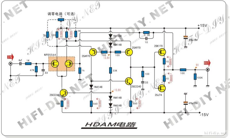

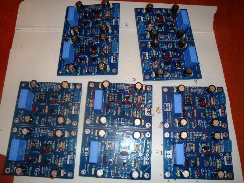

PostPostao/la zbotic » 22 stu 2015, 09:16
Za kaznu sam odmah polemio 10 tranzistorskih kanala. HDAM-ovi sa NPD5564. Kaže Bob Cordell da je najbolja pojačala napravio upravo s tim tranzistorima. ;)
PostPostao/la zmajz » 22 stu 2015, 10:51
Gdjeima nešto više o tim pojačalima?
PostPostao/la zbotic » 22 stu 2015, 11:10
Cordell ima svoj site http://www.cordellaudio.com/ , o ovom NPD5564 pisao je na diyaudio.com (trebalo bi izguglati temu), a ovo što ja radim je HDAM sklop kakvog je koristio Marantz u početku, ali upgradeovan sa NPD5564 i nema direktne veze sa Cordellom.
PostPostao/la elvis » 23 stu 2015, 11:47
Šta ne bi bila dva kanala dovoljna ? :)
PostPostao/la zbotic » 23 stu 2015, 13:53
Ovo je za projekt "melioracija". :lol:

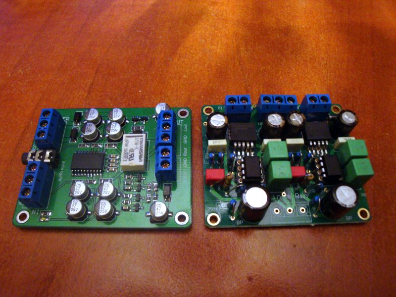

Uskoro ćemo saznati koji je headphone amp čip bolji: TPA6120 lijevo ili LME49600 desno. Lijevi je kupljen, desni sastavljen. :D :D
PostPostao/la ziki » 28 stu 2015, 18:08
Bit će pojačala za sluške kao u priči, što je dobro. Ako stigneš i budeš imao volje, napiši neki osvrt vezano za zvuk.

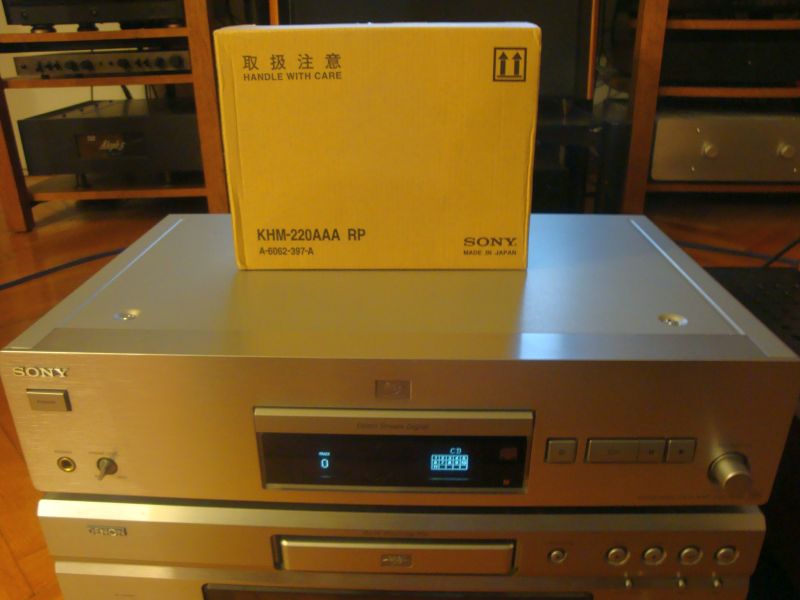

PostPostao/la zbotic » 28 stu 2015, 18:43
Dobio na poklon ovaj plejerčić nakon što je nekoliko servisera diglo ruke od njega :lol: To im je zato jer su nepismeni, a na kutiji lijepo piše da hendlaju karinom, (a ne mozgom). :lol:
Sony SCD-940XB, sjajno napravljen, odlično svira, materijal za tvikanje savršen. Svira SACD-ove u stereu. Ima i jednu u današnje doba popriličnu manu jer ne čita snimljene CD-ove. Ali u mom slučaju to i nije velika mana jer originala imam sasvim dovoljno.
Ako netko ima viška daljinski neka se javi. Kvaka je u tipki CD/SACD pa ne može bilo kakav. Inače sam se privremeno snašao preko Logitechovog Harmony-a. Ako ništa ne bude poslat ćemo nekog univerzalca u školu. :D
