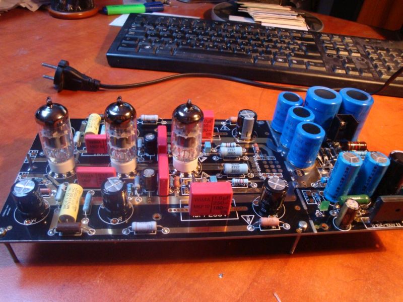

Već prije predstavljeni phono a la EAR834, prosvirao.
PostPostao/la zbotic » 03 stu 2015, 10:24
Ovo gore je jučer išlo u sustav sa Thorens TD125 + Grado Sonata + pretpojačalo sa E88CC + Aleph 5 + Focal 1027be i mogu kazati da radi odlično pa čak i puno bolje od mojih očekivanja, šo se već dugo vremena nije dogodilo. Obično su očekivanja iz iskustva u skladu s dobijenim.

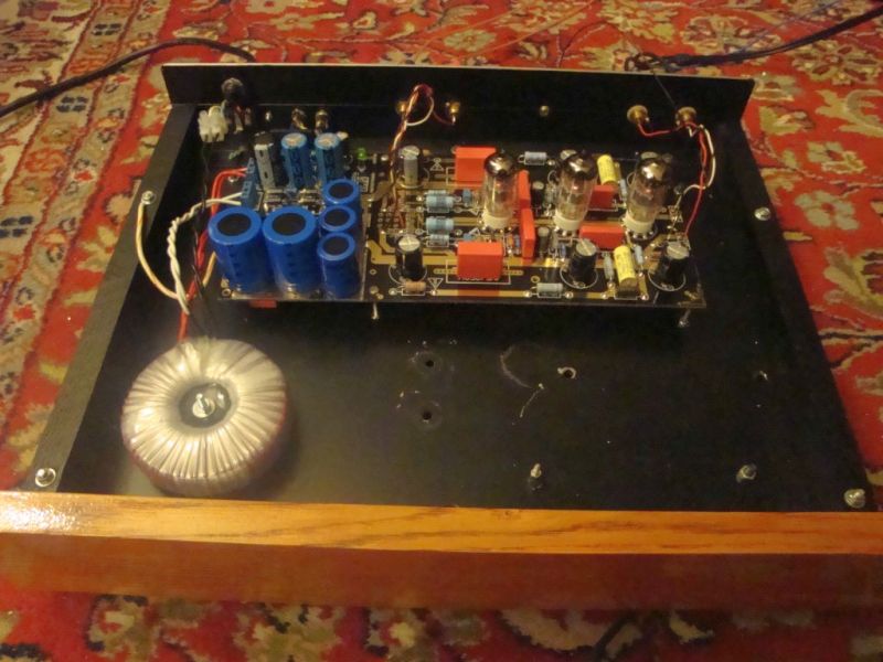

Slijedi kvalitetno smještanje u kutiju svega napravljenog, jer se već pokazala velika osjetljivost phono pretpojačala na grounde, položaj itd. Nije ni čudno s obzirom na veliki gain i nisku razinu ulaznog signala a koji se gura kroz cijelu šumu zračenja. Izgleda da će izrada kutije zapravo biti najteži i najzahtjevniji dio posla. Vjerojatno u tome i je kvaka sa onim Kondovim monstrumima od pedeset i više kila..... ;)

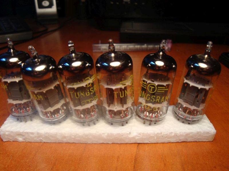

Mene je ta cijevna malo počela opterećivati zbog šarenila lampi. Tek nakon što sam prije nekoliko godina napravio tube tester sam shvatio koliko su sve te lampe bile nove ili NOS šarene, to je bio blagi užas kada sam shvatio koliko loših lampi imam. Što se gramofona tiče ja bi uvjek krenuo sa SS pričom baš zbog tog problema iznimno velikog pojačanja i smetnji koje lampe vole skupiti, a da ne govorim o vlastitom šumu u mikrofoničnosti. No frendovi, koje ja od mila zovem gramofondžijama mi vele kako nema do lampe. Evo i ovo tvoje iskustvo je znači na tragu toga. Ono što znam je da ta moja gramofondžijska ekipa slaže gramofonče za mene, i znam da će na njemu biti Benz Micro Silver i Rega RB300. Kada uskočim u taj vlak razmišljati ću o ovome :)
PostPostao/la zbotic » 03 stu 2015, 14:37
Već ovi prvi ozbiljniji uratci cijevnih uređaja odmah su mi ukazali na besmislenost svega ovoga bez nekakvog tube testera. Za sada ih samo ubadam in situ i čudim se šarolikosti. :)

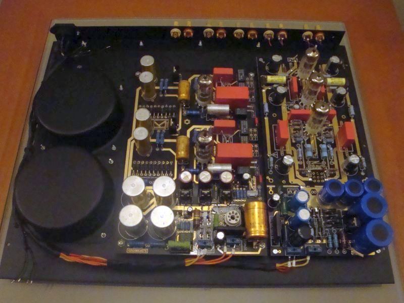

PostPostao/la zbotic » 07 stu 2015, 19:20
Završni radovi u tijeku. :D
PostPostao/la ziki » 07 stu 2015, 23:41
Ima tu dijelova...
PostPostao/la zbotic » 08 stu 2015, 09:11
Ima, nije se štedilo. A to ti je logika ili radiš kako spada ili ne radiš ništa. I to je ustvari jedino ispravno.
PostPostao/la elvis » 08 stu 2015, 10:26
To je line + phono MM & MC ? Hebote to izgleda vrhunski. Vjerujem da je i u zvučnom pogledu tako. Donedavno sam bio malo skeptičan kada su istočnjački kitovi u pitanju, no ovo je otišlo u pravi high end, nema tu više zahebacije, treba to sve iskoristiti !!
PostPostao/la zbotic » 08 stu 2015, 10:32
Nije MC, ali gaina ima toliko da bi se dalo jednostavno prepraviti i u MC za one malo izdašnije zvučnice.
