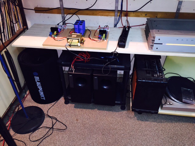

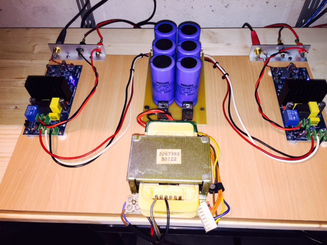

Evo samo da prijavim da je D klasa stavljena u pilot. Fino to puni sub, da bi reč rekel, mada neke bitne razlike u zvuku u odnosu na TDA amp za sada ne primjećujem. Morati ću još malo ugoditi sve prema eslima, pa ću biti pametniji i nešto na tu temu i napisati. Znači batomm i dclass su u akciji do daljnjega.
PostPostao/la zbotic » 08 lis 2015, 22:55
Tek kada u pitanju budu velike glasnoće tj. snage, sub pojačala počinju su razlikovati. Inače, dok je to u granicama brige za susjede mislim da je svejedno... ;)

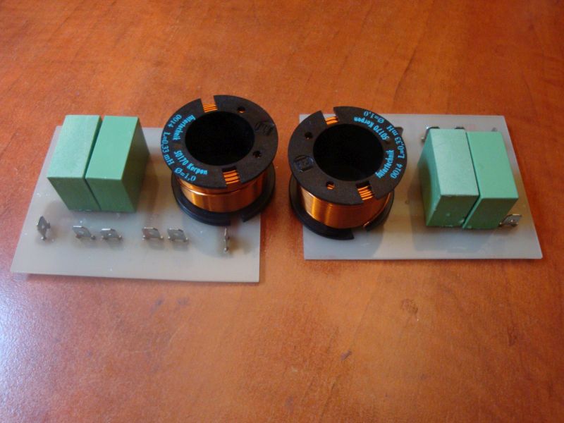

Napravljene nove skretnice za Grundig Rossini. Jedna zavojnica u originalu je bila izgubljena, vjerojatno je netko bacio kada se odlomio nosač stopice na zvučniku za kojeg je bila zalemljena.
Nove zavojnice su motane bez jezgre, a elektroliti zamijenjeni folijskim kondenzatorima. Butterworth prvog reda, rezna frekvencija 1900Hz, a srednjetonac i visokotonac u serijskom spoju.
Upravo isprobavam, sve radi ko pjesmica :D
