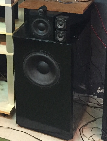

Evo frend mi prodaje ove zvučnike. Zadovoljan je onim bowersima koje je kupio od mene,
pa veli kako bi se rastao od ovih. Naravno nema pojma koju cijenu da stavi pa je ja moram
odrediti i treba mio vaša pomoć oko toga. Kutije su esteski OK, no brušenje i farbanje ne bi
škodilo. Ako se mene pita ovdje su po meni driveri jedina smjernica za određivanje
cijene… to bi trebalo prepakirati u nešto oku ugodnije J
Da ne duljim driveri su Visaton GF250, tada njihova perjanica, zatim Visaton NAC 130,
te top mount Morel MDT 43. Sve prave male DIY bombonice.
Ajde neke sugestije za cijene, za basseve, za srednje i visoke odvojeno, pa ću zbrojiti i
to će biti to :)
Ove male bose kockice na slici dole zanemarite.

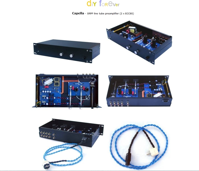

Ja na taj uređaj zaboravio odavno. U tom periodu baš sam volio tu ECC85, nakon nje sam napravio sigurno još desetak Line preampa, no kad sve zvrojim i oduzmem, svi ti novi koje sam radio i nisu bili ništa spektakularno bolji u zvuku od ovog srpp-a, čak je upitno da li su uopće bili bolji. :). Vidim da sam stabilizirao i HV i grijanje koje je imalo i odgodu HV-a, pravi školski primjer he he he :)

ovo liči na SBI 1 .
u vezi opisa skretnice i zvuka B&W .....imao sam priliku meriti jedne male njihove kutije vrlo prosečnog zvuka . Merenja su pokazala da obrtanjem kutije gore-dole i malim naginjanjem unazad faze dobijaju neki realan položaj . Nismo se preterano bavili kasnijim slušanjem jer je vreme za posetu isteklo ali mislim da bi se moglo dobiti na kvalitetu nekom malom intervencijom na skretnici .
Praktično tim malim naginjanjem unazad se simulirala grupa za kašnjenje koja je neophodna skoro kod svih filtera 1. reda

ovo liči na SBI 1 .
Trebalo bi se poigrati sa istima. No kako su kutije u prolazu, tj. traže novog vlasnika, meni se ne da previše petljati sa tIm. Ako ih nitko ne kupi, frend ih ne pokloni nekome, a meni dopizde ESL napraviti bi se dalo nešto ala Visaton VIB EXTRA GF. No istini za volju, to je opet prevelik zvučnik za naše prosječne životne uvjete življenja. Bajdvej, cijena je 1500 kunića za kompletne kutije ili samo drivere sa skretnicom. Navalite narode. Kutija je estetski bez veze, kupite samo drivere da mi je lakše poslati isto :).
