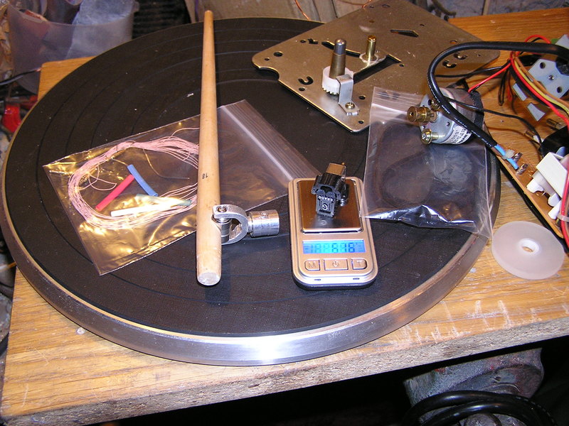

Ova tema će valjda biti jasnija.
Skupljanje djelova i nešto vlastitog dizajna. Otprilike sad imam većinu djelova i nekih možda duplih opcija. Još ćemo vidit.
Ovo skupljanje traje godinama a sve za ponovo poslušat kolekciju od kojih 70tak elpija. Moj zadnji gramofon je tragično nastradao u požaru kafe bara "Bolero" (koje ime :) ) gdje je bio na posudbi. Od tada više nisam nabavljao gram jer su ionako vračare gatale da će sve zamijeniti postati Cdi, a onda i minidiskovi i da će LP-iji biti dobri samo kao frizbi ili u kojem je ono filmu chick klala protivnike LP pločama :lol: :lol:
Dakle vidi se ručica od drva, ležajevi su od 2.5 i 3.5 diskova. Već je isprobana slična varijanta i to se pokazalo u redu. Tanjur po zadnjoj varijanti ide ovaj lagani aluminijski sa slike, iako mi je još uvijek namjera da tanjur bude teški i odgovarajući motor. Neka to bude opcija u perspektivi.
Od prije nabavljena Grado zvučnica, friško nabavljena vaga, komplet za ožičenje ručice....

Može, lijepo. Ako zatreba što (iskonstruirati), javi se. Nekog početničkog iskustva imam :lol:

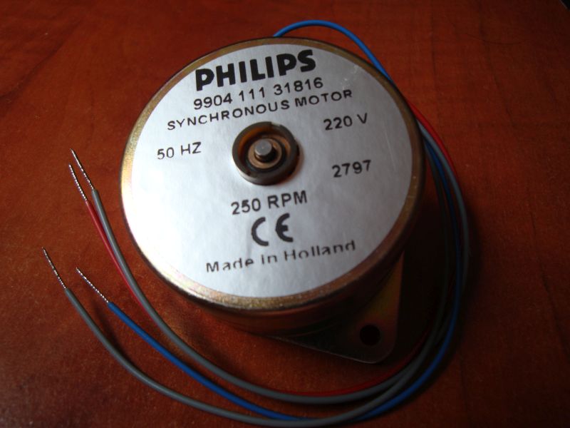

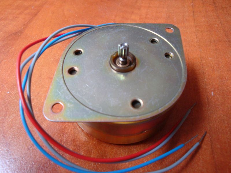

Stigao motor iz prethodne priče. promjer je oko 5 cm. Ostalo se vidi.... Izašao me oko 280 kuna.

PostPostao/la micro » 09 lip 2015, 14:36
Nisu li takve motorice ugradjivali u tkz. ure kopcalice (jeftina-skupa struja), u raznjeve u stednjacima, programatorima za perilice, elektromehanickim sklopkama itd.
Mislim da se prije nekoliko godina placao jedan gorenje reduktor za razanj u stednjaku sve sa takvim motoricem nije kostao vise od 100kn-nak kuna u lokalnom gorenje servisu gdje sam ja to kopovao.
Da li ovaj motoric ima 2 motora u jednom kucistu odnosno lijevo-desno okretanje?
