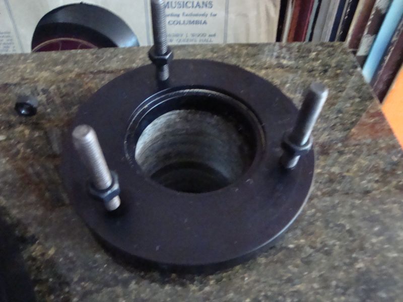

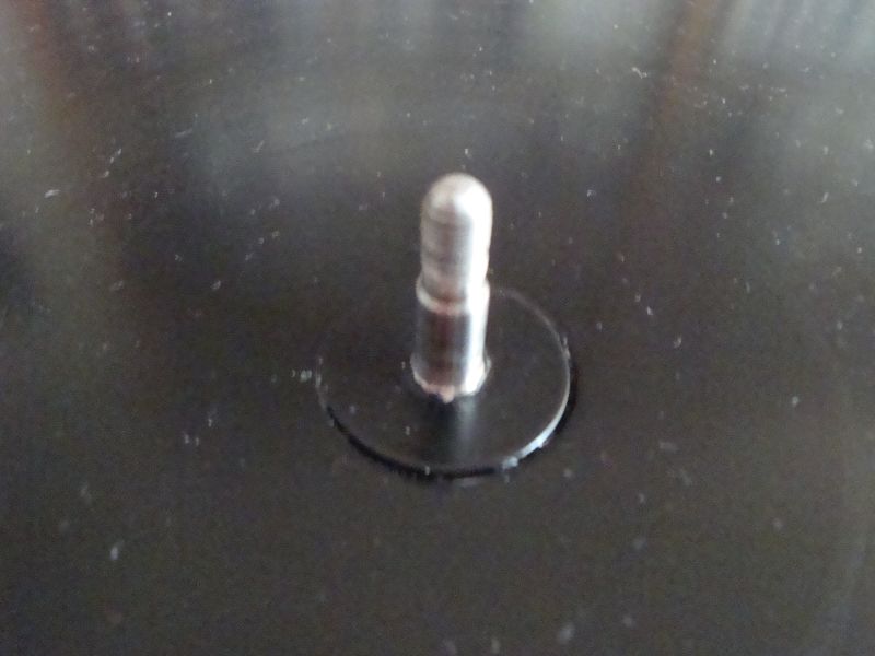

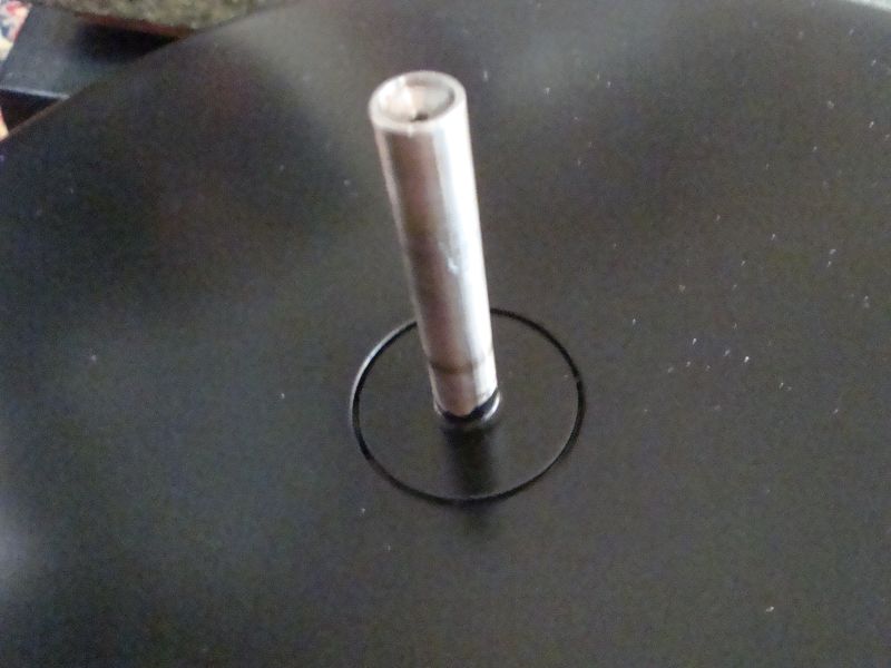

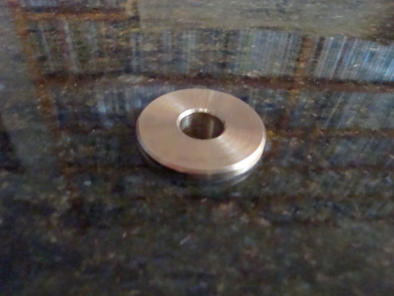

Ležaj je napravljen tako da je čahura od (više se točno ne sječam) "crvene bronce". Mislim da je u pitanju nekakva bronca sa dodatkom cinka ili fosfora. To su mi tehnolozi preporučili za ležaj. Onda je u tu čahuru tokar upasovao osovinu od nekakvog tvrdog čelika. Tvrdoća se tu valjda mjeri u nekakvim rokwelima ili šta ja znam :) pa je to toliko toga da se još može strojno obrađivati. Na dnu osovina je konkavnog oblika, a veza sa dnom čahure ostvaruje se preko kuglice iz kugličnog ležaja. Srednji dio osovine je proširen i tu dolazi tanjur. Tanjur je montiran na osovinu lijepljenjem sa epoksidnim ljepilom. Promjer rupe i osovine je otprilike 2 cm. Epoksid sporo suši pa se ima vremena to iscentrirati. Inače, tanjur je napravljen tako da sam zalijepio tri ploče od akrila (pleksiglasa) debljine 2 cm. Ljepiti se može mravljom kiselinom ili acetonom. Estetski nije najlješe ispalo pa sam morao bojati akrilnom bojom (kada je sve bilo gotovo). Prije lijepljenja ploče sam približno izrezao ubodnom pilom u kružni oblik. Nakon lijepljenja išlo je na tokarski stroj. To je najproblematičniji dio jer nije lako to prihvatiti u stroj i precizno istokariti. Tokar mi je prijatelj pa se potrudio koliko je mogao. Nakon montaže osovine slijede noćne more jer tanjur unatoč tome ipak malo flaksa. Slijedi ručno balansiranje pomoću raznih priručnih naprava da bi se na kraju pokazala najboljom rotaciona brusilica (autolakerska) i strplivost uz oštro oko :) To je u početku bio razlog zbog čega sam mislio odustati. Na kraju sam ipak uspio to dovesti u vrlo dobre okvire tolerancije.
Kamen na mjestu ručke ima rupu, a donji dio postolja za ručku istu takvu ali ekscentrično postavljenu da bi se mogla mijenjati "pivot to spindle" udaljenost.
Motor sam nakon dugog razmišljanja odlučio uzeti sinhroni sa 250 okretaja na 230 VAC. Praktično je to isto što koriste mnogi poput Rege, Linna, Nottinghama i da ne nabrajam. Motori se na Ebayu prodaju pod imenom Premotec ili Airpax. Ja uzeo od nekog Litvanca isto samo piše Philips, bio puno jeftiniji . Više nije u ponudi, a nije još ni stigao. Valjda hoće :) Zbog težine tanjura procijenio sam da je to najbolje nego ići na regulaciju, a la Thorens i slični. Za 33 okretaja tebati će istokariti remenicu promjera oko 4 cm (za remen oko tanjura promjera cca 30,5 cm.

PostPostao/la zbotic » 07 lip 2015, 14:15
Za Zmajza evo još par detalja koji se lako daju uslikati. Nije ovo lako premještati tu je 50-ak kila u pitanju....

Ja sam onomad (78-80) nabavio original ležaj i osovinu Thorensa 125, kao i tanjur i subtanjur. Original motor isto tako, i nije bilo problem s nabavom toga direkt od Thorensa. Danas bih radio osovinu od ventila benzinskog motora a ležaj od "crvene bronce (tzv. samopodmazujuća). Ideja i nije moja, to sam negdje pokupio kroz zadnjih 30ak godina. Imam i motor od Connossieura, čeka neka raspoloženja. Ali sam u zadnje vrijeme više orijentiran na DD gramofone pa ih imam u zalihi 3 komada i čekaju na redesign. Neki dan sam vidio da ima za nabaviti Dual motora za gramofone (2 tipa za 25 i 35 kn!) pa ću i to kupiti, nek se nađe.

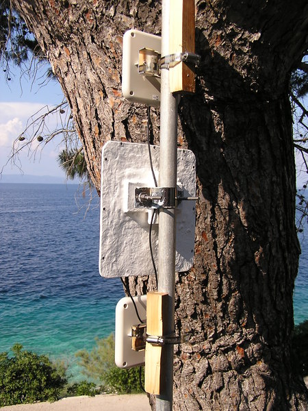

Probna instalacija na priručnom jarboletu. dodatne dvije antene koje se spajaju na mjesto štap antena.

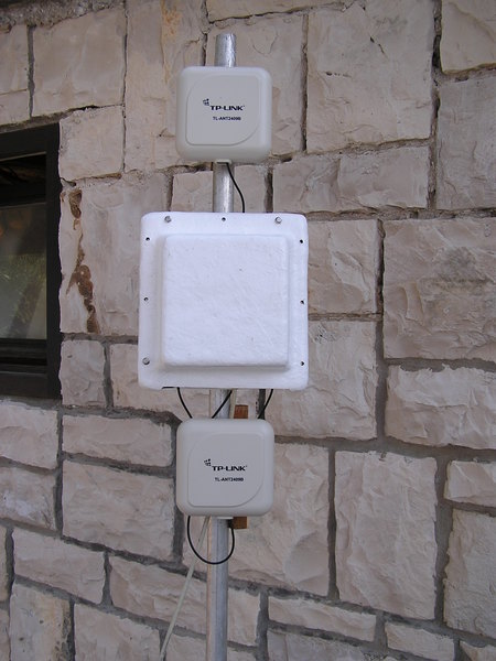

Pogled straga. Vidi se ružni i sirovi "lijev" stakloplastike. Glatkii dio je iznutra radi brtvljenja.

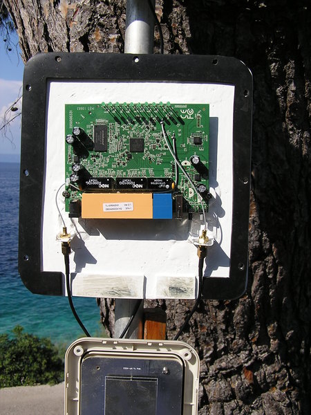

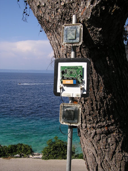

Sve poklopljeno i provizorno zavidano ali u biti to je to. Poklopac od stakloplastike. Sva plastika je ofarbana u bijelo. I to nakon testiranja koji dan ide na glavni jarbol.
Dakle, predstavljeni sklop je WiFi acces point , baziran na routeru WR-842ND v.2.1. Umjesto skidljivih štap antena priključene su vanjske antene cca 9dbi ali željenog V/H diagrama zračenja. Inače zamijeniti će staru AP (AirLive vanjsku) radi kapaciteta. Stariji WiFi uređaji su podržavali 802.11 a,b,g protokole tj do max 54Mb/s Tx/Rx. Ovaj uređaj ide do 300Mbps tj podržava b,g i n protokol. (Radi već spomenutih Slovenaca :D ) Zato i ima dvije antene, tj dupli radio sustav.
