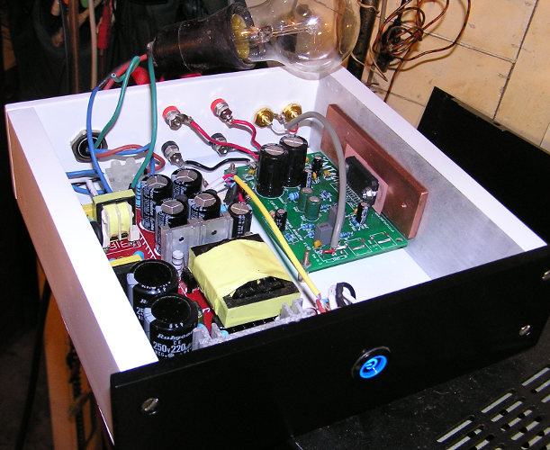

i a jsa sam na lampadinama ove dane:
Ovaj silicij pri paljenju pregori osigurač. Jedino ga žarula sprečava. :lol:
PostPostao/la zbotic » 28 svi 2015, 22:39
Aaaaa, dobra je ova fora sa žaruljom. Odavno je nisam aplicirao..... ;)
Postovi: 2030
PostPostao/la Mate » 29 svi 2015, 06:54
zbotic je napisao/la:Aaaaa, dobra je ova fora sa žaruljom. Odavno je nisam aplicirao..... ;)
A kako ćeš aplicirati kad si postao savršenstvo (osim za kineske elektrolite) :lol: :lol:
Ja sam radio prethodno test na dasci i činilo mi se da sam pri baš prvom paljenju vidio osigurač di je malo zasvijetlio. Tada i nikad više. To je 1A na 220V strani. I tako sam ostavio pretpostavljajući da će biti u redu.
E sad u u ovoj kutiji je sigurno došla neka druga kombinacija od tri pločice pojačala i tri pločice napajanja. Kako je izgleda to na granici, mrvicu jači ili sporiji osigurač će vjerojatno biti dostatan.
Elektroliti koji se pune na strani pojačala su tek 1000uF po grani, plus ima delay izlaza s pomoću "mute" funkcije.
Ovako sa žaruljom pali se se uz bljesak žarulje :D i onda radi dobro dok se ne odvrne . Tada žarulja počne lagani light show i ako dozvolim u tom režimu ubrzo iskopča sve. Ali to je već u području "vrlo glasno".
Ne znam još. Vidjet ćemo još kako se ponaša taj PSU. Deklariran je 200W. Drugih smetnji i efekata ne primjećujem. Treba još probati na druge zvučnike.

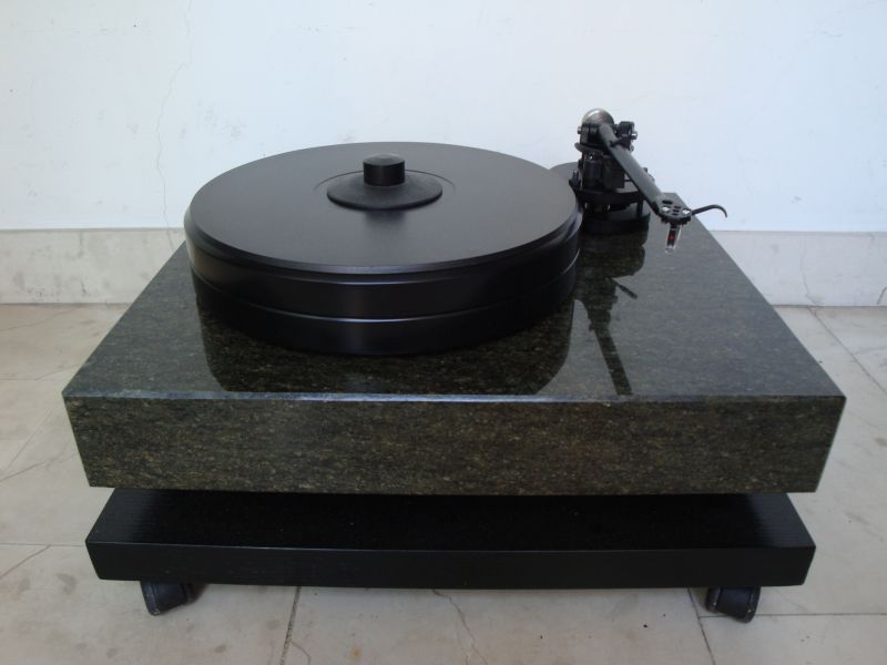

PostPostao/la zbotic » 07 lip 2015, 08:31

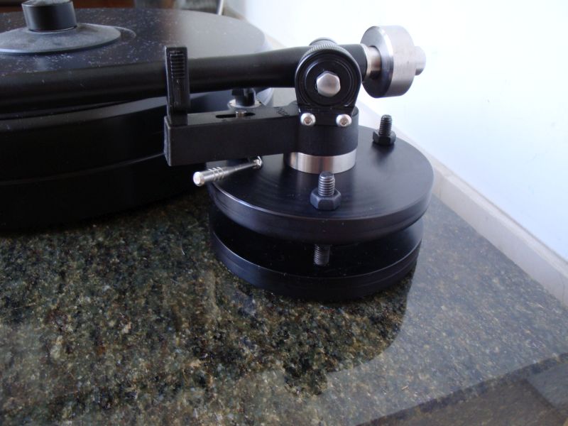

Ovo sam započeo prije 100 godina pa je eto sada došlo u neku fazu i da ga završim. Čak sam i motor naručio. Ručka je Rega RB300. :) Iako mi i nije baš potreban jer već imam 3 funkcionalna gramofona, neka barem lijepo izgleda :)

PostPostao/la zbotic » 07 lip 2015, 08:35
Kreativni detalj. :)
