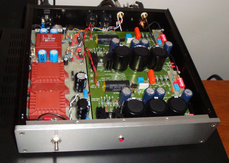

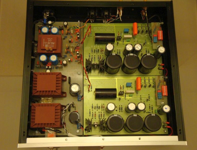

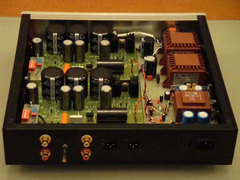

PostPostao/la zbotic » 23 ožu 2015, 00:01
I sve žice su na broju. Radi. :)
Dodatni gain za MC izveden je sa LME49990 nakon RIAA, a balansirani izlaz sa DRV 135. Ubačena i pločica sa preklopnicima za biranje kapacitativnosti i impedancije.
Ukupni gain je 75 dB, može se smanjiti na 70, a balansirani još + 6 dB. MM gain je 60dB. Pasivna ekvilizacija mu oduzme desetak dB gaina.
Radi hajendovski :)

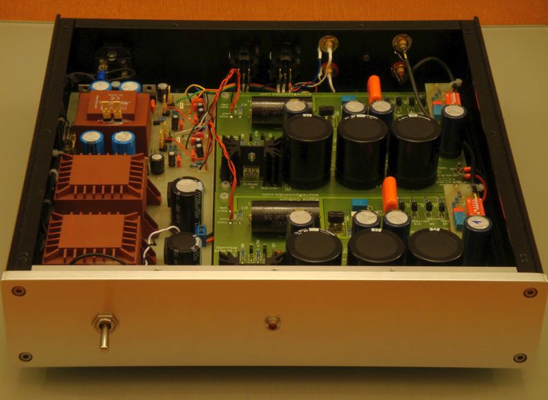

PostPostao/la zbotic » 27 ožu 2015, 00:27
Nekoliko boljih sličica da zaključimo i ovu temu. Stavljen poklopac... ;)
PostPostao/la Rade » 02 tra 2015, 14:50
Mnogo mi se sviđaju ti dip-svičevi :) , što navodi na pomisao da pre nije rađen samo za jedan tip glave , nego da ima i određenu dozu fleksibilnosti po pitanju izbora glave .
Nedavno je u AR izašlo predpojačalo za gramofon i pola šeme su dip-svičevi i pripadajući delovi .
Rade
