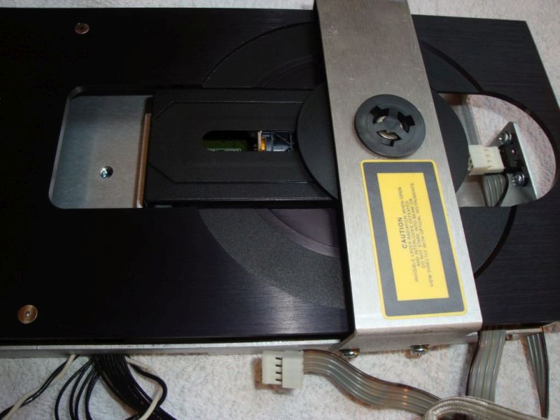

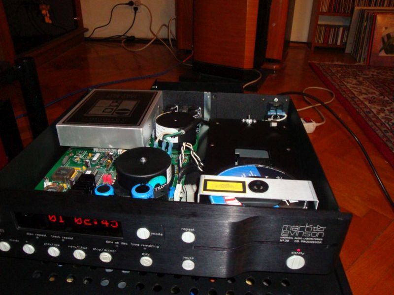

Taj (ili takav) ML (triesdevetka) je bio i u mom posjedu pred nekih 3-4 godine, doduše kratko, možda mjesec dva jer je imao problem sa mehanizmom za transport (primanje CD-a), svako toliko to bi zaštekalo. Bio sam kontaktirao i tvornicu na mail i evo jednog rješenja njihove tehničke podrške koje mi je funkcioniralo (bar privremeno):
1. Turn off the power at the back of the 39.
2. Press the drawer open button on the front of the 39 and keep it pressed while you turn on the power switch on the back of the 39.
3. With the drawer open button still pressed, watch the front display on the 39 change as the 39 runs through its cold start procedure. When you see the word "calibrate" in the display, remove your finger from the drawer open button and let the 39 cycle through whatever number of drawer openings and closings its software determines to be necessary until the drawer is deemed (by the software) to be calibrated.
Takve smo skupocjene uređaje, koji su često "šetali" od kupca do kupca, zvali od milja "siročići", svi ih hvale a nitko ih neće :)
Inače, nije ni svirao u skladu sa svojim razvikanim i (nekad) čuvenim imenom i reputacijom, pa je i to bio razlog da ga se riješim, što srećom, nije nikakav problem jer kupci samo na pomisao na ime (brand) i na izgled padaju samo tako, brzo vade keš bez obzira na cijenu koja je još u ono doba (kad je još i bilo nešto love u opticaju) bila poprilično velika. :D
Uglavnom, koliko se sjećam svi smo se čudili koliko je čuveni ML srozao svoj ugled i reputaciju u zadnjih petnaestak godina, nije to ni sjena čuvene marke prije dvadesetak godinica napr.
PostPostao/la zbotic » 11 sij 2015, 00:13
Hvala Roko. Iako je problem bio nešto drugo, morao sam izvaditi ladicu i vratiti je. Nakon toga potrošiti još pola sata za uštimavanje. Nisam znao da to može i software napraviti, ali da je sve skupa besmisleno iskomplicirano, istina je. Inače je to dobar CD player....
