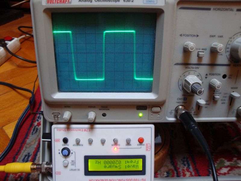

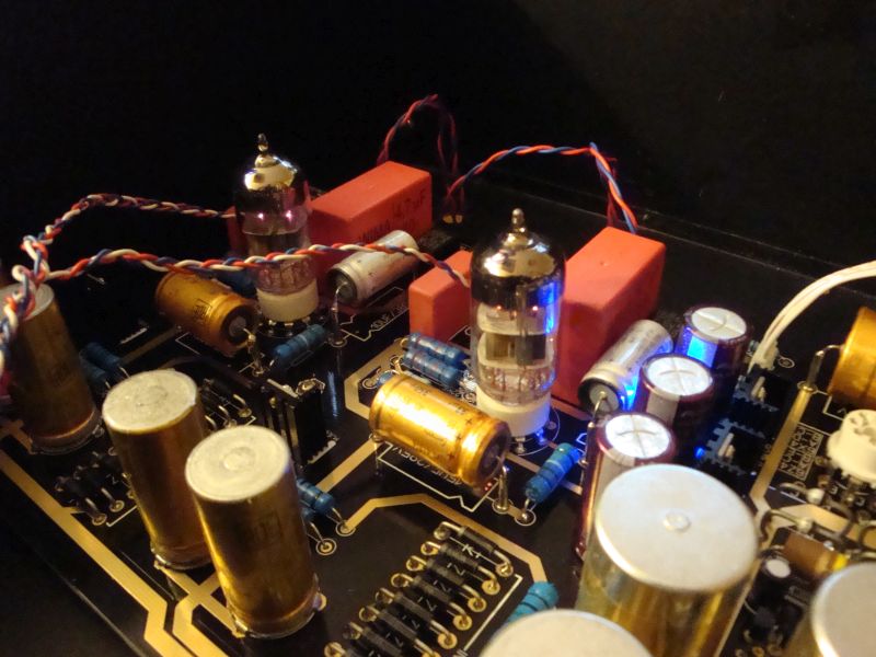

Pretpojačalo je potpuno bešumno i nema nikakvog traga brumu, zujanju ili bilo čemu. Bolje je nego što sam očekivao. Promjenom cijevi karakter zvuka se značajno mijenja. Elvise, Simensice su idealno uparene i rade odlično. Još jednom puno hvala. Detaljnije usporedbe Telefunken - Simens kada sve bude tip-top u konačnoj kutiji. Ruskinje sviraju drugačije, a to također nekome može biti najdraže.
Evo i jedna brzinska sa osciloskopa sa ruskinjama. Nije loše za tehnologiju iz prošlog tisućljeća. :lol: Vrćenjem potenciometra to se malo i naruši (blagi overshoot ili rollof ovisno o položaju), ali sve je u granicama vrlo dobrog. ;)

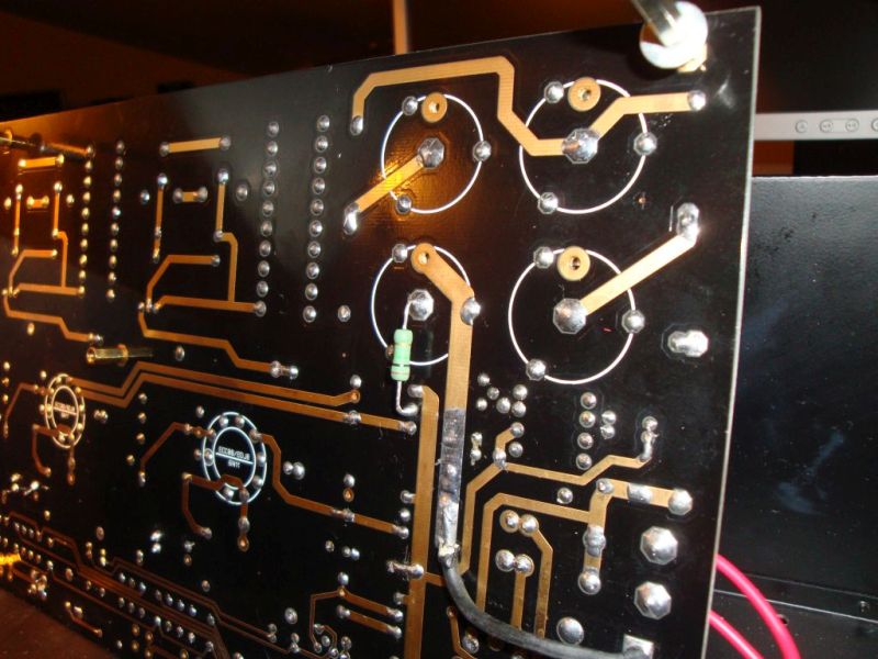

Kinez je sve odradio besprijekorno, nemam ni jedne riječi zamjerke. Nikad lakše nisam sastavio neki uređaj da svira.....

Odlično, zbilja dobre vijesti. Malo me je brinula ta PCB priča u kombinaciji sa lampama, naime u koliziji je sa mojim viđenjem cijevnih utradaka, a tu fobiju od PCB-a + cijevi mi je "ugradio" Davorin prije jedno 10-tak godina kada mi je nabrojao xy razloga zbog kojih ne bi nikako trebao koristiti PCB kada su lampe u pitanju i svaki argument koji je dao u tom momentu mi se čino itekako opravdan, a tako je i danas. No danas i on lemi cijevna pojačala na tiskanim pločicama pristiglim iz Kine i sve to fino radi, eto kako stoje stvari vremana donose novotarije i trebalo bi se prilagoditi, tj. ne biti isključiv (a kada je isključivost u pitanju, e to mi je jedna od "vrilna", mamlaz znam :)).

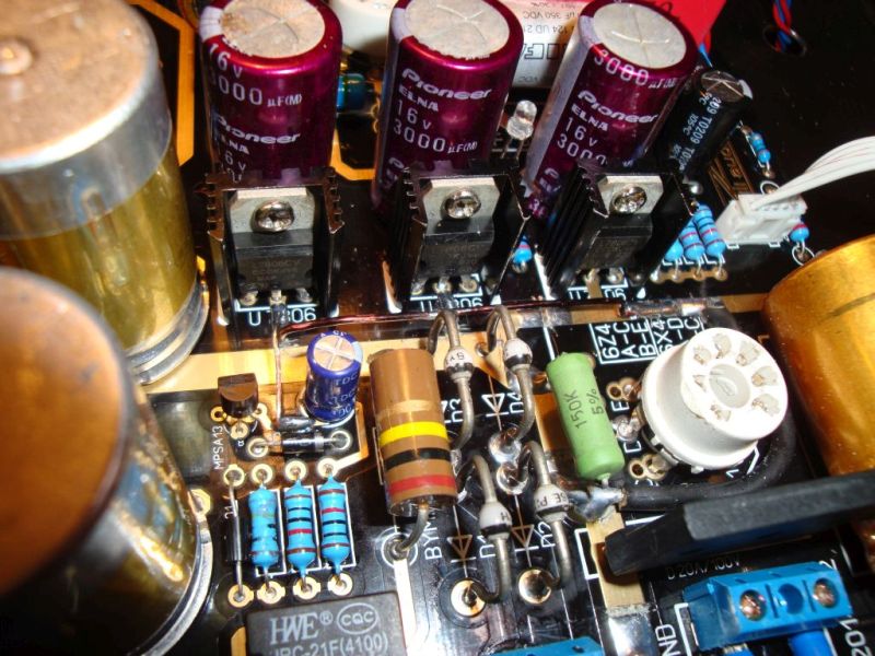

Mali update. Važno!
Podigao sam potencijal cjelokupnog grijanja za 35VDC, tako što sam ga dodao sa anodnog napona. Na taj način smanjio sam razliku napona katoda - grijanje na prvoj triodi, a što je bilo na granici dozvoljenog. Malo sam produljio i odgodu anodnog napona.
