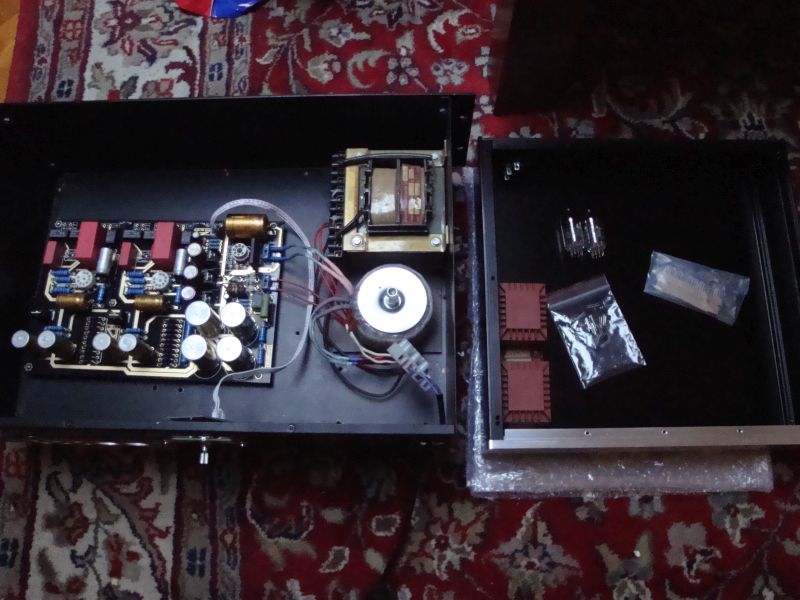

PS u tri kutije koje sam postavio je , bar sa moje tačke gledišta , uložen ogroman napor , mada tako uopšte ne izgleda .....taj napor se ogleda u jednostavnoj činjenici da sam konačno prelomio , i zavrnuo konektore sa zadnje strane ......to prva fotografija i pokazuje , pokazuje jednostavnu činjenicu da su kutije gotove ......finiš , konektori i zavrnuti zvučnici ...ko mene poznaje zna da je to nemoguća misija , zato što ja uvek mislim da nešto može i bolje , čak i kad je sve gotovo .... i nije prvi put da recimo gotove kutije i spremne za upotrebu jednostavno rastavim u delove i počnem iz početka . :)
Recimo mogu da postavim sliku finiširanih kutija sa raskupusanom skretnicom od gore , jer jednostavno svaki dan slušanja mi donosi neko novo iskustvo gde mogu da čačnem skretnicu i popravim nabolje zvuk ......ali to je jedna igra bez granica i tu sam prelomio ......nemoguće je dobiti ajend iz prosečnih kutija / mada su sve tri kutije daleko od prosečnih ali ajd' /
Dakle , ovo je redak slučaj da ja postavljam slike nekih svojih radova , i slučaj ne pokazuje ništa drugo nego moju odluku da prihvatim stvari onakve kakve zaista jesu ....i svi su videli tri kutije između hiljada koje se mogu videti svaki dan a niko nije video da sam konačno i konektore zavrnuo ..... :) :) :)

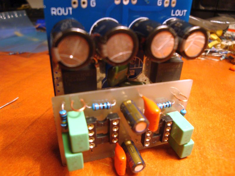

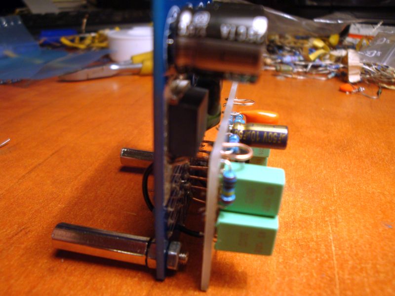

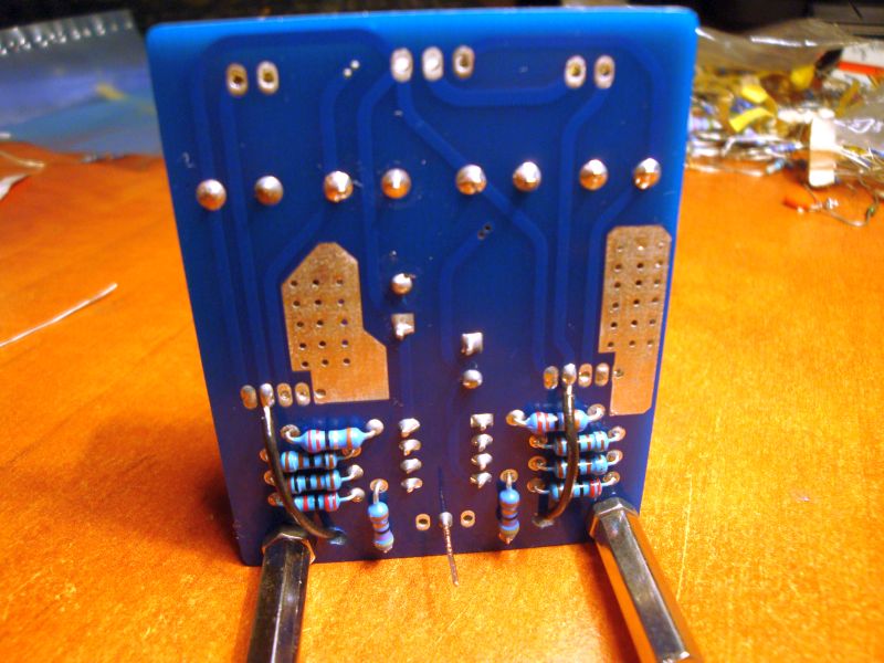

Pojačalo za slušalice koje će biti sastavni dio jednog preampa. O tome u posebnoj temi kada dođe vrijeme.
Ovdje, 3D adaptacija kineske pločice sa 2 x LME49600 i 2 x LM4562 ;)
