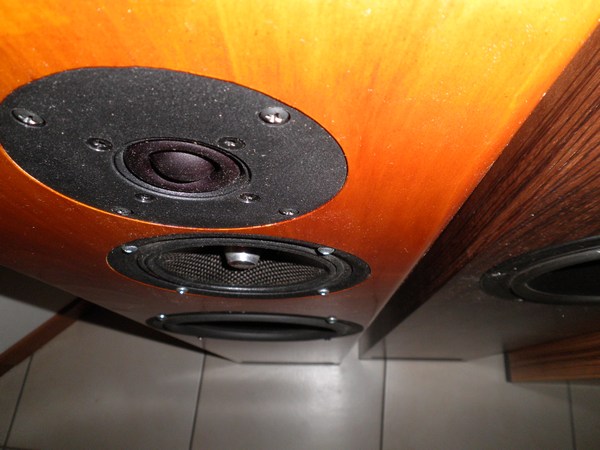

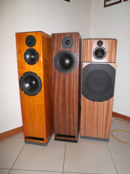

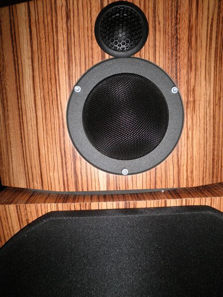

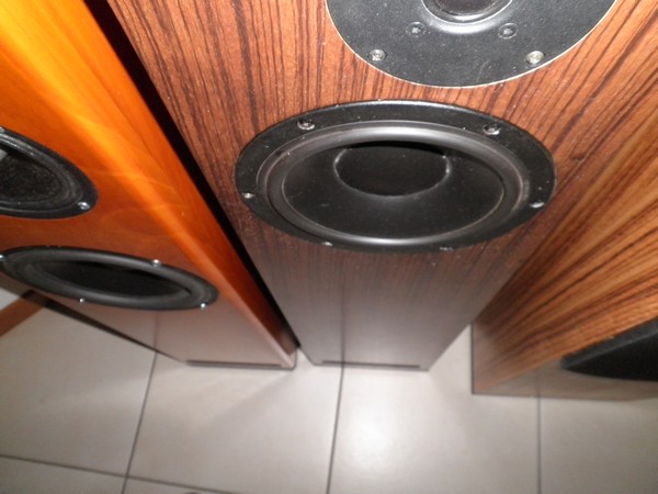

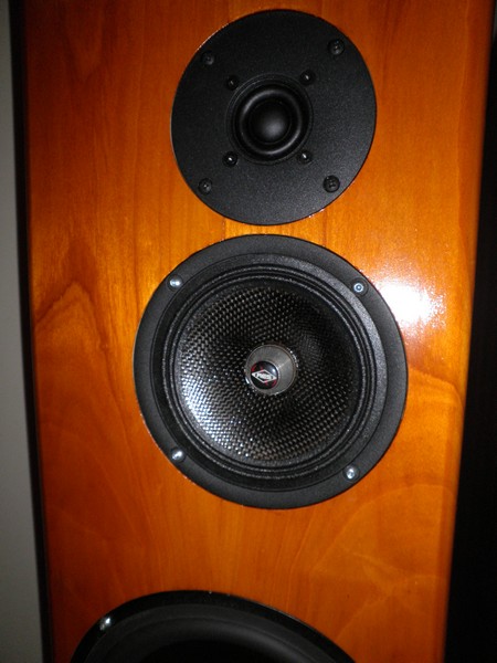

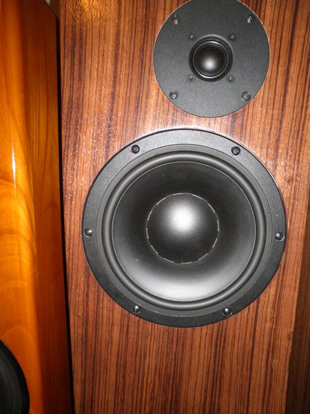

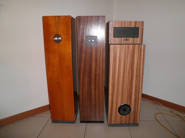

i još nešto ..sve tri kutije rade na različitim principima , kompresiona , bareflex i DCAAV . To potiče od toga jer su korišćeni zvučnici koje sam imao već u garaži .
Sve tri finiture su različite i nisu loše ispale .
Što se tiče zvuka , tu su mišljenja podeljena , nekome se sviđaju jedne nekome druge a meni se sviđa kombinacija Dynaudio-Seas .....nakon većih muka jedva sam uspeo da Seas TDFC nagovorim da radi kako treba ...inače generalan problem svih seasa , odziv koji se penje i po malo izraženi visoki na kraju opsega su posledica želje seasa da kompezuje odziv izvan ose .
Najviše muke sam imao sa onima za koje sam mislio da će biti najlakši i njih ostavio za kraj .Kombinacija SEAS-RES -SEAS se pokazala izuzetno divljačkom .....Res-ov srednjetonac koji je inače pravljen kao čisti srednjetonski zvučnik ima odziv kao niko , perfektan , ali kad počne da se lomi nema teorije da mu se pomeri faza .....seasov visokotonac koji se reklamira kao visoko definisan zvuk je dobio filter 5. reda da bi se konačno usaglasio sa RES.om ......sve u svemu nije loše .

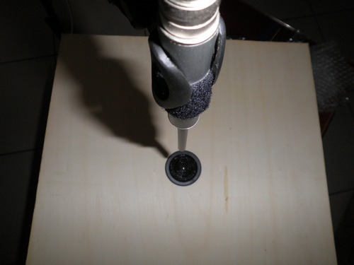

Ako pod levkom misliš na hornu , imam snimak tog malog sa Monakorovom hornom .....to mi je obavezno da kad god mi dođe neki visokotonac ja mu odmah stavim točir i snimim .

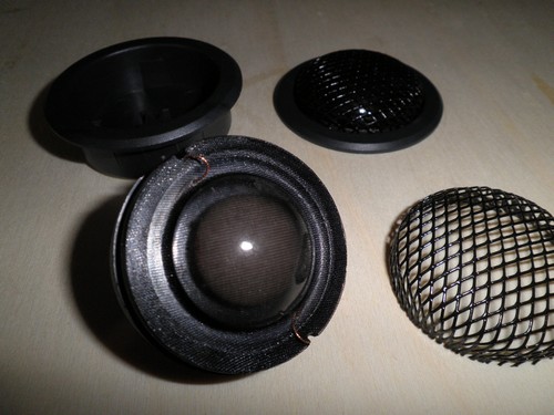

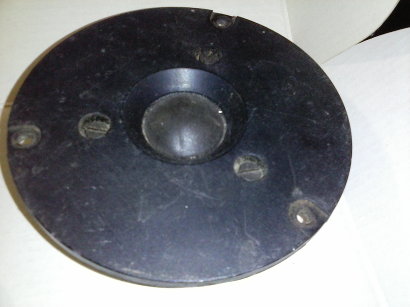

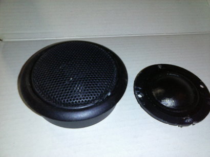

Evo što sam napravio:
Od ovog lijevo rasturio u ovo desno.
A mislio dodati prednjicu ovog tipa:
Ovo na slici je legenda AZSK 25/8. Vide mu se godine premetanja po ladicama. :D
Inače bez ovakvg dodatka se ne može ni montirati. Pogotovo sad kad nema ni originalne plastike okolo.
P.S.
Zanimljivo je da kad sam ovo rastavio, ustanovio sam da je mrežica od željeza, i kad se postavi natrag na sad ogoljeni driver, osjeća se da je magnet zvučnika privlači. To znači da se dio rasipnog polja zatvara kroz tu mrežicu. Moguće je da će radi toga ako je uklonim trajno, tok kroz zračni raspor di je zavojnica, biti manji. Radi toga će je vjerojatno trebati vratiti natrag da ne padne osjetljivost samog drivera. Ali to ću lako provjeriti. Imam još dva kompletna drivera i ove rastočene.

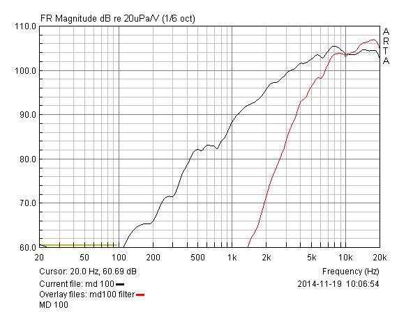

Tu negde pre par poruka sam spomenuo ovaj kineski dynaudio md100 .......25 evra .....pa stigao je . Prvi utisak je da nije original md 100 a drugi utisak je da je ipak nešto od dynaudia jer oni sklapaju neke serije za njih . Membrana liči na dynaudia ali kao što sam rekao odziv nije čak ni blizu originala .
Snimio sam ga i snimci pokazuju da nije ni odziv ni impedanca od originala ...ali ali , za 25 evra uopšte ne izgleda loše , čak šta više .
U komletu stiže sa dva svoja filtera koji unutra / morao sam da otvorim :) / ima filter 2. reda , koji reže na nekih 5 khz pa samim tim se može direkno ugraditi u neka kola , jer većina midbasova za kola idu do 4-5 khz .
Na fotkama je parče šperploče koju sam prvu dovatio i izbušio rupu za visokotonac :) ......na drugoj je visokotonac u delovima .

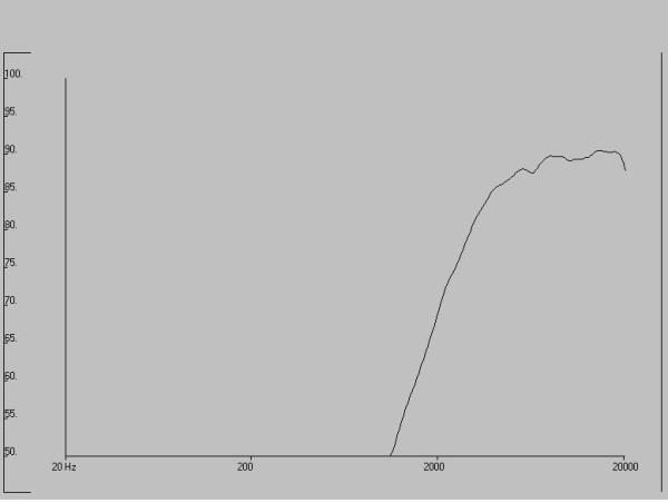

Na snimku koji sam radio sa ARTA skala nije nameštena jer je snimamo iz blizine i ima dva odziva ...visokotonac sa i bez filtera . dok je na drugoj fotki odziv urađen sa simulatorom AFW .
Dakle prvo je simuliran teoretski 4. red LR , tj 24 db / oktava 3500 hz , koji se inače sada ne vidi , a naknadno je simuliran akustični odziv snimljenog visokotonca . Inače kao što sam naveo teoretski se ne vidi ali se poklapaju vrlo lepo , skoro su identični .
Da bi se to uradilo bio je potreban 3. red električno + jedna lepa kompezacija za ukokavanje onog vrlo vidljivog pika na 8 khz , i dobije se idealan akustični odziv visokotonca / 24 db LR / rezanog na 3500 .....može i niže , ali ovo je sigurno
Sve u svemu mislim da nije loš ni za kućnu upotrebu .....nije nešto ali za 25 evra teško da se može naći bolje :)
Na impedancijskoj krivi nema ni traga impedancijsko pika ...ide ravno po 4.2 oma sve do nekih 7-8 khz :hail:

Dva loša ubiše Miloša .......jednom prilikom sam ovde iskoristio tu uzrečicu ......nakon toga mi priđe jedan bosanac i onako sav ozbiljan reče .... čini mi se da ih je bilo više :) ......dakle i Dynaudio i Opera koriste zvučnike malog prečnika , stim što je kod Opere takav sam po sebi a kod dynaudia je odsečeno sve do magneta .
Uglovi nisu problem jer su toliko mali da je zamemarljivo , nešto drugo je kompletan ugao koji pri tome zauzimaju srednjetonci , gde već ima nekog rezona .
Mislim da sa tim visokotoncem nećeš uspeti , mada se može pokušati makar na planu simulacija videti šta se dešava . Po meni Audax-ov visokotonac sasvim bi lepo tu došao .
što se tiče furnira , to je zebrano ......isti je furnir i na najtamnijoj kutiji , stim što je korišćena druga finitura ..... boja na bazi vode polu-mat , nanošena sa rulom četiri tanka sloja . Trenutno radim finituru sa istom bojom ali ću je brusiti da dobije izgled stakla , već sam probao i izgleda super :)
Kutije sa varoventom imaju finituru sa voskom / cera / , namazano krpom i sa šlajfericom malo uglancano .
Treće kutije imaju trešnju kao furnir , i finitura ima 20-tak slojeva gomma-laca ....izgleda puno slojeva ali ja jednan sloj na kutiji pređem za 5 minuta
