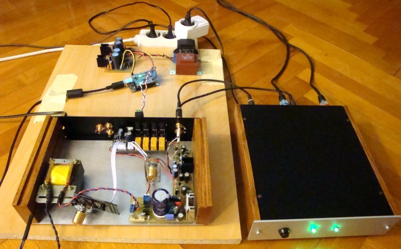

Pretpojačalo je MU follower sa BS170 (mosfet), selektor kanala kineski, kao i 21 stupanjski atenuator. U drugoj kutiji je konverter nebalansirano - balansirano o kojem sam već pisao, a iza ova dva je USB DSD digitalno analogni pretvarač (JLSound) sa napajanjima, koji svira sve do 24bit/384kHz i DSD 128 (direct stream digital). Spojeno je na laptop i Aleph 5. U pretpojačalo će u konačnosti biti ubačen još jedan DAC sa AK4396 koji će se moći koristiti i samostalno.
I to je to, nikad mira, uvijek zabavno..... :)

zbotic je napisao/la:Pretpojačalo je MU follower sa BS170 (mosfet), selektor kanala kineski, kao i 21 stupanjski atenuator. U drugoj kutiji je konverter nebalansirano - balansirano o kojem sam već pisao, a iza ova dva je USB DSD digitalno analogni pretvarač (JLSound) sa napajanjima, koji svira sve do 24bit/384kHz i DSD 128 (direct stream digital). Spojeno je na laptop i Aleph 5. U pretpojačalo će u konačnosti biti ubačen još jedan DAC sa AK4396 koji će se moći koristiti i samostalno.

Pa bre jel taj BS 170 toliko dobro radi da je zaslužio one dve lepe daščice na kutiji ......aaaaaa ?
Sviđa mi se što ima atenuator ..samo što ne vidim jel mehanički ili elektronski . Inače ja sam već negde pisao da što se tiče mehaničkih atenuatora da su za 2-3 klase bolji od elekrtonskih , tj da su vršeni eksperimenti na vrhunskim predpojačalima koja imaju vrhunsku elektroniku za atenuaciju ...dakle u tom eksperimentu je za isti nivo elektronske regulacije , pemošćen sa dva obična otpornika simulirajući mehaniku .....dva obična otoprnika zvučno rade bolje od najbolje elektronike .
Stim da se zvučno pokazala kao bolja verzija koja ima samo jedan otpor u redu a svi su ostali u paraleli ......ako proizvođači vrhunskih predpojačala smatraju da je to dobitna kombinacija i takve atenuatore stave u svoje uređaje , ja ne vidim gde je problem kod nas DIY-era da se napravi isti takav za manje od 10 evra po komadu ...stereo .
Naravno da postoji i eletronski atenuatori koji rade na istom principu i koji se stavljaju u vrhunske uređaje .....96 releja , tj 48+48 izigravaju mehaničko prebacivanje .
A sada DSD ...... trenutno u AR razvijaju projekat DAC za jedno par godina unapred :D , gde su stavili amanero koji može da propusti i 512 ......naravno da je jedina moguća opcija bio Bufalo , kojem su stavili i još neki procesor i LCD ekran od 20 evra , skojim se može igrati jedno dve godine dok se ne isproba sve mogućnosti uređaja .
A sada balansirano nebalansirano ......svojevremeno kada je Anubisgrao napisao da je najbolje gramofonsko predpojačalo koje je imao urađeno tako da je ulaz bio upravo onakav kakav ga generiše sama zvučnica koja nije ništa drugo nego dva mala namotaja ili dva mala transformatora ........e tu se meni rodila ideja o korišćenju jednog instrumetalnog OP kakav sam koristio kod ARTA .....recimo INA 217 ili slični ....to je naravno bila samo ideja jer me ti preampovi i ne privlače nešto posebno ......međutim u prošlom broju AR je publikovan prvi deo preampa za gramofon baziran upravo na instrumentalnom OP , RIIA pasivnoj atenuaciji i buferu na izlazu ....dakle priča o balansiranju ide i malo šire od najobičnije konekcije .

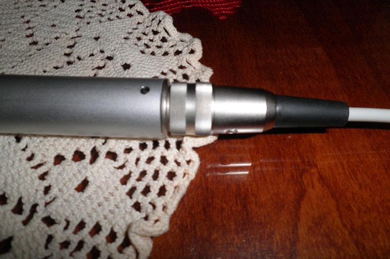

i evo malo šta sam ja radio između ostalog ...konačno sam stavio džek na mikrofon i izbacio onu ružnu plastiku .....za neupućene ...ARTA elektronika ona moja originalna ima na sebi oznaku 2007 .....danas je 2014 što znači da to radi bez problema

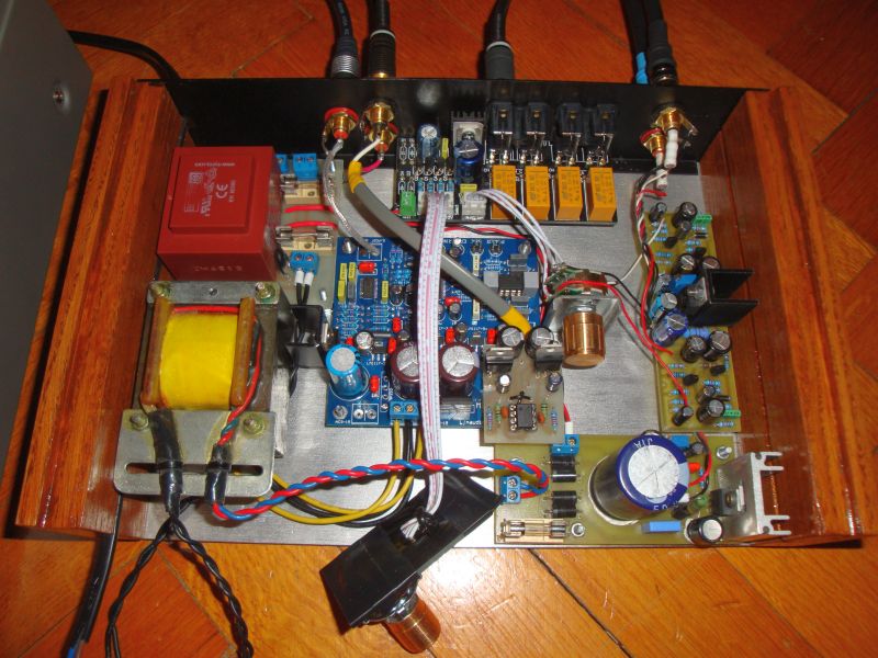

Pretpojačalo/DAC s gornje fotografije dobilo svoj konačni funkcionalni dio.
Sve je već poznato, jedina novost je da to i radi odlično ;)

Moram pohvaliti koncept kutije. Jednostavan i estetski. :hail:
PostPostao/la TDA » 01 stu 2014, 12:22
Pridružujem se pohvalama.
Jednostavno, elegantno i jeftino za izradu. :)
