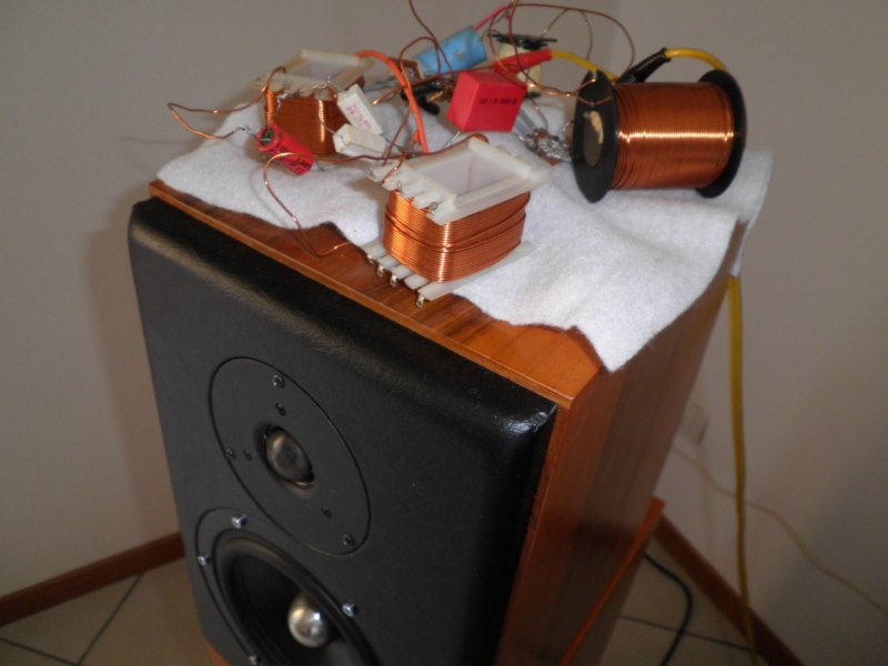

Trenutno se radi dvostazna i nešto , kompresiona kutija .....ono nešto se odnosi na bas od 20 cm koji će da radi samo ono što midbas od 16 cm ne može , dakle prvih 150 hz i to žestoko potisnut prema dole po nivou . Kutija je iz dva dela , zbog eventualne promene bas zvučnika zajedno sa kutijim :) ako ne bude kako sam zamislio .
Inače kutija je rađena eksperimentalno , kao i sve koje sam do sada radio , a ovde se konkretno eksperimentisalo sa načinom rada i finiturom ........vreme razrade je prošlo i sad idu radovi na skretnici

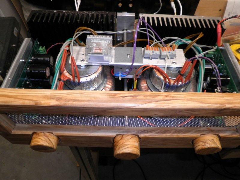

Dok se bavimo kutijama , u pauzama po malo se zavrašava hibrid koji je nastao od izlaznog stepena kojem je dodan selektor ulaza , tri koja idu preko atenuatora sa 24 položaja i jedan koji će biti direktan , tj preskočiće atenuator .
Inače je to moj stari izlazni stepen kojem je urađeno induktivno napajanje anodnog napona i dodan selektor ulaza sa atenuatorom tako da je postao integrisano pojačalo .
Na afotografiji se vide sa strane stabilizatori anodnog napona i izlaznog stepena , a po dva transformatora su u njihovoj blizini . Bara iznad transformatora nosi rele za uključivanje , mali transformator sa ispravljačem za selektor ulaza i spojne kleme ......prednja maska je urađena od maslinovog drveta sa rešetkom od inoxa / i poklopac pojačala je od inoxa / .....i dugmići su od maslinovog drveta

PostPostao/la zbotic » 05 srp 2013, 14:54
Ovo gore na pojačalu nije dobro jer se u metalu koji prolazi kroz jezgre transformatora događa indukcija. Može proći samo ako je donja strana (dno pojačala na koje su pričvršćeni transformatori) plastično.

@ zbotić , u pravu bi bio kad ne bi postojao izolator ispod vijka M3 koji drži baru , a koji je inače urezan u glavi M6 koji drže transformatore :) .....jedino moguće rešenje s obzirom da sam prvo napravio kutiju a posle gledao gde ću šta ugurati :)

Rade je napisao/la:@ zbotić , u pravu bi bio kad ne bi postojao izolator ispod vijka M3 koji drži baru , a koji je inače urezan u glavi M6 koji drže transformatore :) .....jedino moguće rešenje s obzirom da sam prvo napravio kutiju a posle gledao gde ću šta ugurati :)
Ona traka liči na Al pa ni ste strane ne treba očekivati neku veliku indukciju. Iako u jako tankim lamelama od nemagnetskog materijala dolazi do nešto povećane indukcije. Doduše ne znam fizikalnu pozadinu toga i mislim da je to izraženije na višim frekvencijama.
Ovo znam iz vremena kad sam koristio induktivne "proximity switch" kao krajnje sklopke. U uputama je stajalo da se mogu aktivirati i tankim pločicama bakra ili aluminija.
