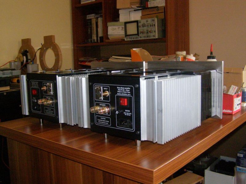

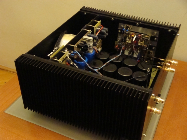

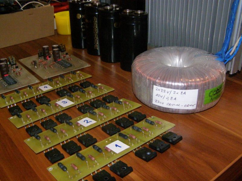

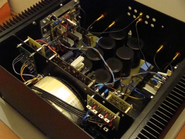

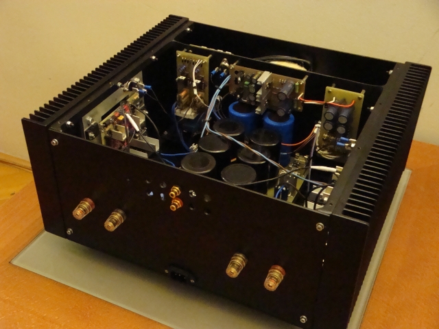

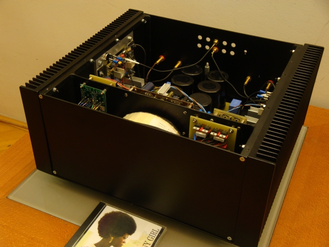

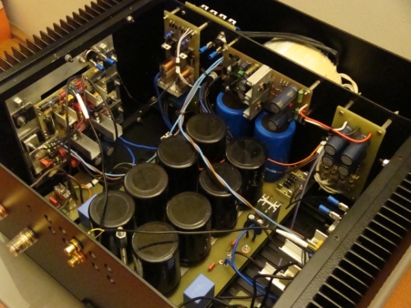

PostPostao/la zendral » 21 svi 2013, 14:48
Pozdrav svima,
Radi se nešto ali jako sporo, preživljavanje je prioritet, ali biće gotovo uskoro.
Par slika :
Aleph bez Hawksford zaštite, he he...
zendral

PostPostao/la ziki » 21 svi 2013, 16:51
Vrhunski zendral. Može više o projektu?

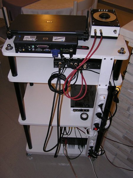

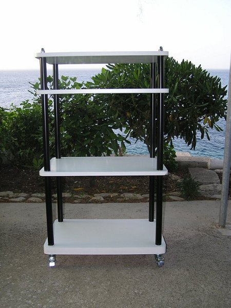

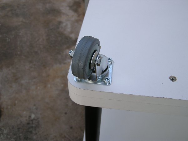

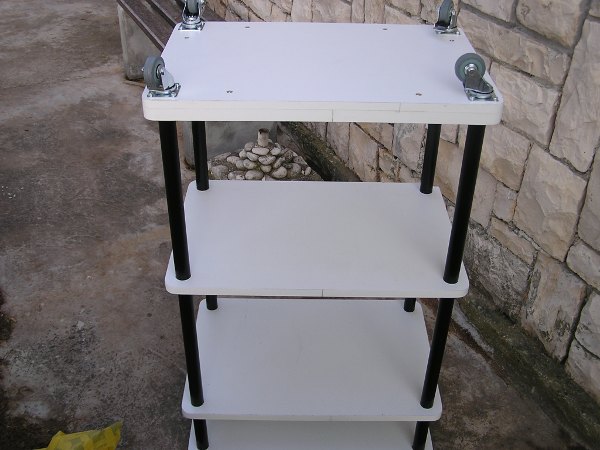

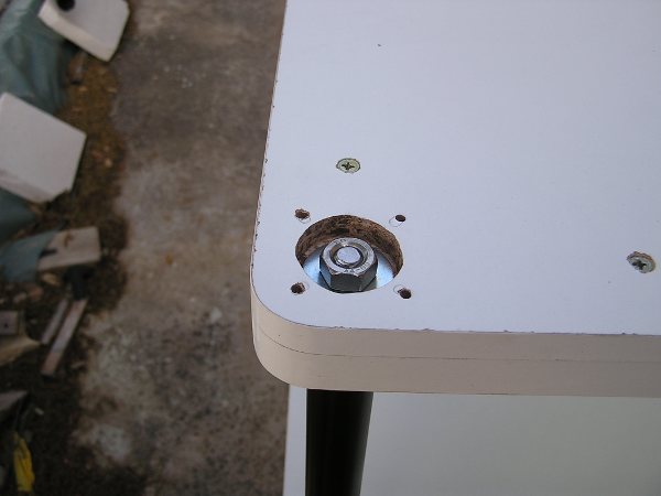

Malo pokućstva:
Točak , okretni stražni. Prednji su isto okretni sa kočnicom. Kotači su naravno audiofilski :o
Elektroinstalacijska letva 220V
Eto nekome možda da ideju, pa napravi bolje.

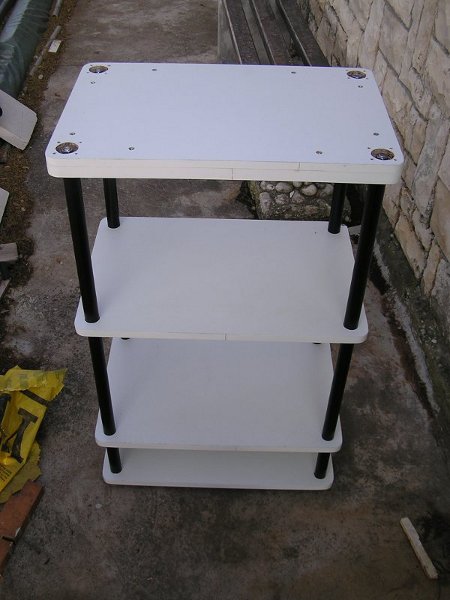

Spec.
Table: iveral 19mm bijelo/bijelo 400x600 mm, zaobljeni rubovi
Donja polica 2x19 iveral
Svi rubovi obljepljeni trakom.
Konstrukcija: navojna šipka M12 x 1metar, gornja šešir matica cromčelik.
Cijevi između katova Al fi30/3mm. Cijevi su cca 3mm upale u frezane rupe na svakoj strani ploče i tako doprinose ukupnoj čvrstoći. Cijevi sakrivaju šipku koja to sve drži na okupu.
Originalna ideja je nešto drukčija. Odstupanje je uvjetovano raspoloživim materijalom na otoku kao i dostupnim obradnim mogućnostima. Cijene su također otočke.
Aluminij sam kupio i obradio u firmi u kojoj radim, kao i rezanje iverala, zaobljenje kantuna, frezanje rupa i obrada rubova. cca 550KN
Okov (šipke, točkovi, matice i vijci) cca 220KN

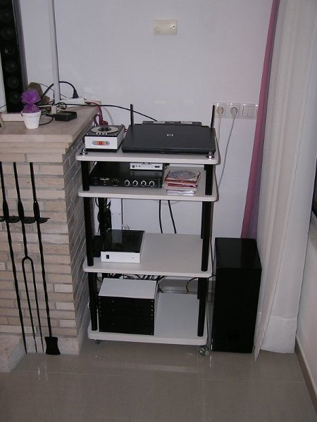

Na polici trenutno se nalazi:
CD pogon (moj uradak http://www.diyaudio.com/forums/digital-source/120229-finally-affordable-cd-transport-shigaclone-story.html)
Media centar (moj uradak - prezentiran nekidan)
USB external soundblaster (ja kupio, sam)
Pretpojačalo (davno napravljeno sa TDA1524A čipom - nije baš neki- šum u visokima- i to će biti slijedeći uradak)
DAC (kinez - nije trenutno spojen)
Pojačalo - skretnica- pojačalo , već sam ranije pokazivao ovdje.
Lijevo od police, remote alati za: lopatica za prevrtanje CD-a, viljuška za jačinu i šipka tipa koplje obično, za pali gasi. :lol:
PostPostao/la Kale021 » 21 svi 2013, 19:23
zendral je napisao/la:Pozdrav svima,
Par slika :
zendral, evo ponukao si me da se javim ovdje nakon dosta vrimena, vrlo, vrlo lijep rad :clap: :clap: iskreno!!!
Jos samo da su hladnjaci crno eloksirani, bilo bi po meni cista petica! Ali i ovako za svaku pohvalu!

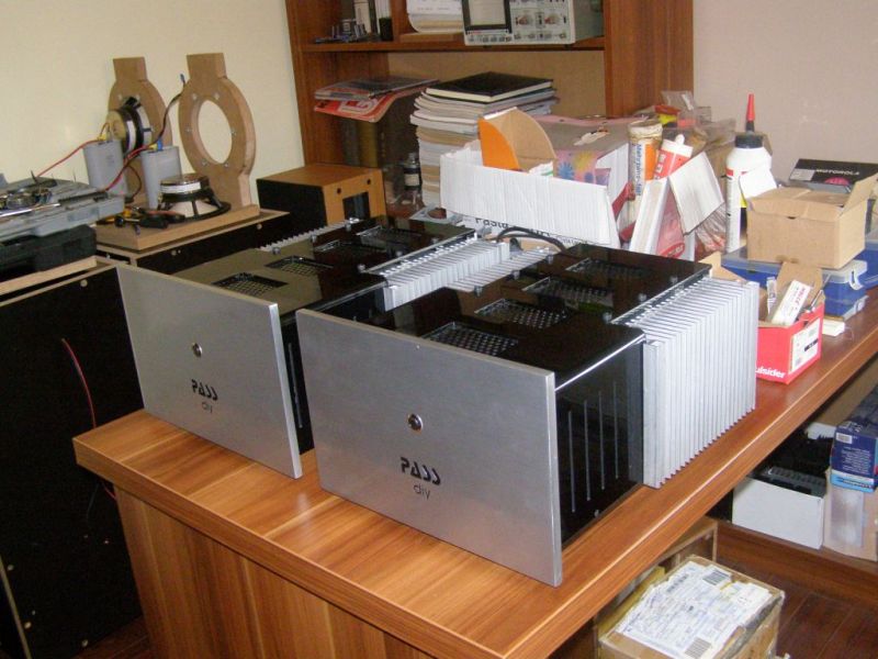

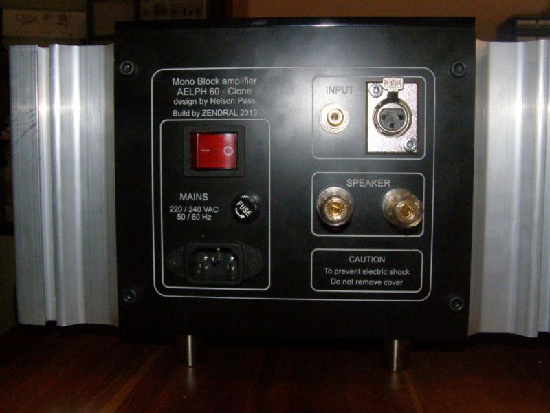

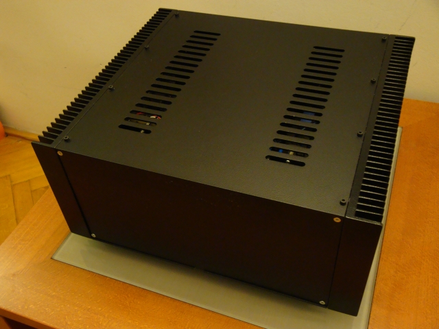

PostPostao/la zendral » 21 svi 2013, 21:03
Radi se o Passovom Aleph 60, kutije su skoro pa gotove i čekam na eloksiranje, biće crne.
