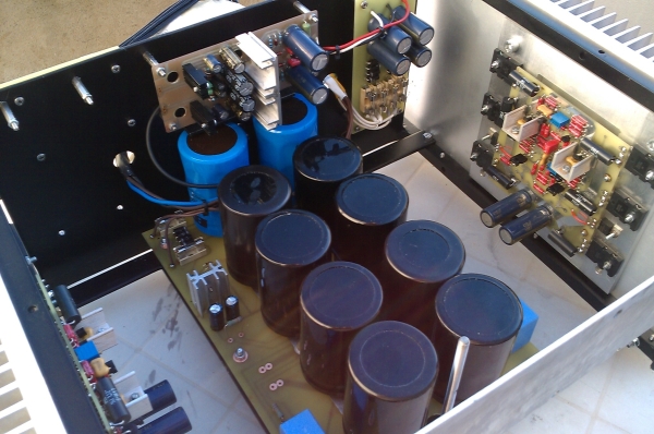

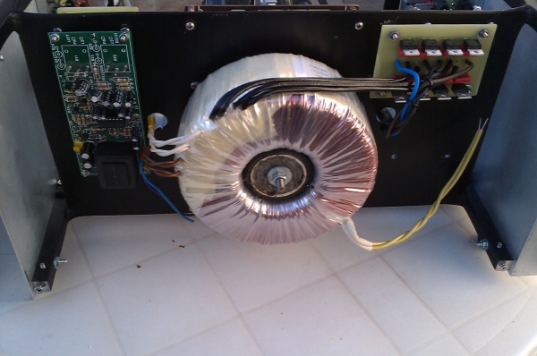

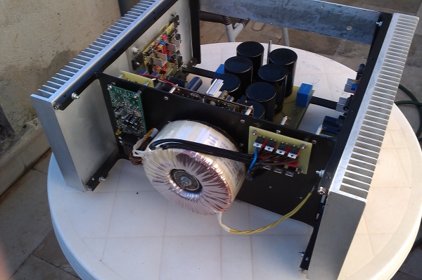

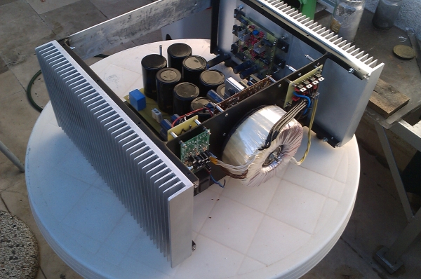

Velika skalamerija. Preko 250W po kanalu. Nadam se da će biti gotovo za triode festival. Da mi kremenaši pokažemo mišiće. :D
PostPostao/la ziki » 31 ožu 2013, 21:26
Uh,ova Theta će biti vrhunska.
PostPostao/la Edison » 31 ožu 2013, 21:32
Bome ce ovo biti poveliko i tesko...
Odlicno izgleda. Pametno je slozeno. :clap:
PostPostao/la zbotic » 31 ožu 2013, 21:59

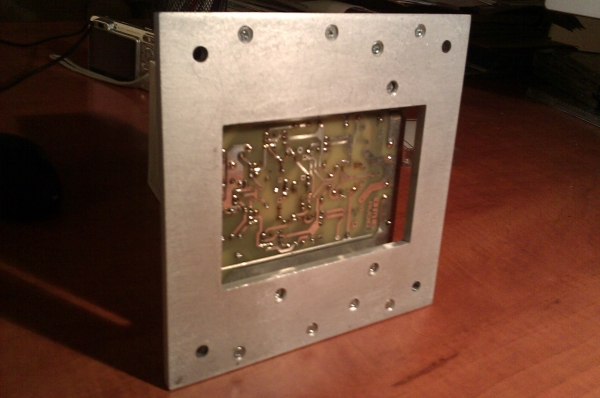

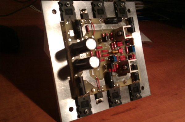

Hvala Edisone, hajde da onda pokažem i najzanimljiviji detalj. CNC-om izrezana podloška za pločicu kako bi se pojačalo moglo uštimavati i modificirati i bez skidanja izlaznih tranzistora.
PostPostao/la zerowaf » 31 ožu 2013, 22:25
Prvo sam se divio kako si odvojio trafo, a onda skrolam niže i vidim podlošku sa izlaznim tranzistorima... Svaka čast! Kakva ideja! Kapa dolje, majstore!

PostPostao/la zbotic » 31 ožu 2013, 22:57
Muka me natjerala da razmišljam :). Kod ovog pojačala ima puno "pimplanja" da bi radilo kako je zamišljeno tako da će vjerojatno trebati nekoliko skidanja pločice, a na ovaj način za to više nema problema. Ideja je da sve bude lako dostupno tako da kada se skinu hladila sve ostane na željeznom "kosturu" i dostupno je sa svih strana da se može nesmetano raditi.

PostPostao/la Edison » 31 ožu 2013, 23:18
zbotic je napisao/la:Hvala Edisone, hajde da onda pokažem i najzanimljiviji detalj. CNC-om izrezana podloška za pločicu kako bi se pojačalo moglo uštimavati i modificirati i bez skidanja izlaznih tranzistora.
Sto ti je DIY. Sto DIY-er zamisli, to i napravi... :)
