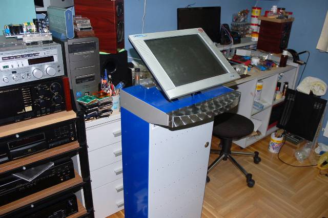

A evo i mene s mojim uratkom...ideja rođena u trenutku dok sam spoznavao što imam po kući...i naravno blesavi trenutak inspiracije... :lol:

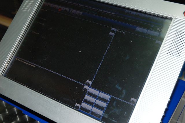

Ukratko napravio se jukebox koji se sastoji od računala, ekrana na dodir, malo zvučnika i info pulta od rashoda u firmi. Softver je kupljen legalno i instaliran baš za džuboks.
Nema tipkovnice, niti miša koji se vuku okolo - sve se radi na tač - screen :D
Isto tako Windowsi se dižu odmah bez logina i aplikacija za jukebox se stavlja u start-up .

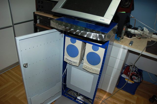

Natočene su pjesmice i sad to fino svira gdje se pozicionira jer je na kotačima. Ono što još moram napraviti jest da se maknu metalna vrata jer dosta blokiraju srednje i visoke tonove . Treba stavit neku mrežu ili otvorit vrata.
Ovo je verzija 1.0, verzija 2.0 imat će malo bolju opremu plus aktivni subwoofer.
Evo pogledajte slikice i raspalite...

PostPostao/la Dean » 31 sij 2013, 20:55
Šta se ima raspalit? Ja imam bitno manji MP3 player :lol: :lol:
Onaj inox napred je (malo je reći) ; ružnjikav ! :mrgreen:
PostPostao/la Gilhooley » 31 sij 2013, 20:58
Nemam primjedbi. Info pult je ostao nepromijenjen.
Izbacio sam perfekcionizam. A konačno mogu i nešto nalijepiti ili obojati.
A to je tako čvrsto i stabilno da se mogu voziti po stanu kao na bojnim kolima i svirati... :twisted:

PostPostao/la davorin » 31 sij 2013, 21:21
Napajanje? Bezžično? Accu?
Ili ipak vuče rep za sobom? :mrgreen:
Svi komplimenti na izvedbi! I meni bi jedan takav trebao u radioni za pomoć pri servisiranju! :)
