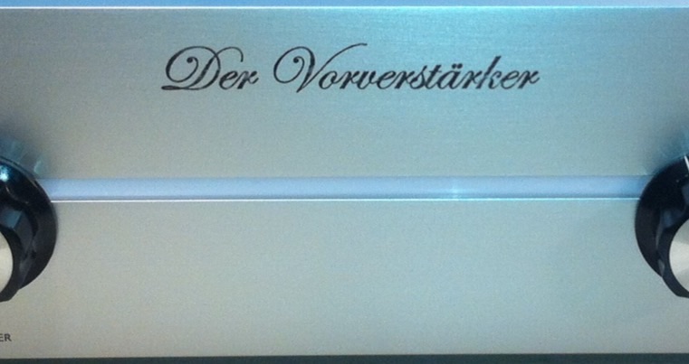

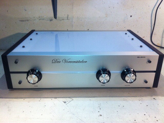

Danas malo likovnog odgoja. Prije određenog vremena na ovom forumu sam opisao jeftini trik za preslik natpisa, u ovom slučaju po kućištu. Preslikava se običan print iz worda na A4 papir sa laserskim printerom. U wordartu se napravi miror i odabere font, print i to jr to. Transfer tonera ide sa magnetin ljepilom. Probao sam sa acetonom, nije išlo.
Uživo izgleda puno bolje, mobitelom po običaju nisam mogao napraviti oštre slike. Ispod knobova stoje natpisi power, volume i selector, gore desno MBL 6010 D i naravo poznata njemačka riječ za predpojačalo. Font je prilično sličan kao na poznatom izvorniku.
Zbilja jednostavo, pa ako vam kućišta nisu crne boje isplati se to napraviti, po meni vizualno puno bolje nego bez natpisa, nekako izgleda kompletirano.

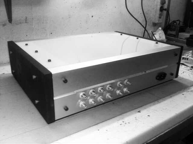

Blitz info o kućištu za preamp. Završena zadnja stranica, možda još stavim natpise što je "in", a što "out" i to je to. Ovo je točka od koje kreće slaganje komponenti unutalr kućišta. Radim na par projekata paralelno pa je dinamika malo sporija, no za poslagati sve unutra treba jedno 6-7 sati rada, pronaći ću ih već negdje :)
Pure and simple :) ... Mislim da je to bio Nadov slogan prije jedno dvadeset godina.

zašto na svojim uređajima imaš 2 izlaza? Jel to neophodno ili? Ima li prekidač za biranje ili signal ide na oba istovremeno?
Re: Kod Elvisa u labu...
PostPostao/la elvis » 08 ožu 2015, 21:48
audio kutak je napisao/la:zašto na svojim uređajima imaš 2 izlaza? Jel to neophodno ili? Ima li prekidač za biranje ili signal ide na oba istovremeno?
U pravilu to stavim za slučaj "ako zatreba" i ne spajam. U prošlosti sam to koristio kada nisam imao aktivnu skretnicu, a tjerao bi četiri pojačala i to uglavnom samo radi praktičnosti. Možeš spojiti direktno ili preko otpornika, ovisi kakvu situaciju imaš na sekundarnom izlazu, mislim na izlazno pojačalo koje može biti sa atenuacijom ili bez.... Možeš odraditi i neki aktivni filter unutar preampa, ili imati samo izlaz koji zaobilazi preamp, naročito ako bi volio nešto snimiti analogno.... ma samo je mašta ograničenje. U DIYu uvijek moraš misliti malo unaprijed.
Stavim izlaze odmah bez obzira što mi ne trebaju, ako bi iz nekog razloga zatrebao dodatni izlaz iz preampa bilo bi nezgodno bušiti rupe u 3mm debelom aluminiju. Trebalo bi sve rastavljati, pa bi onda vjerojatno išao linijom manjeg otpora i stavio obične razdjelnike.... ovako si spreman i sretan što su tu :)
