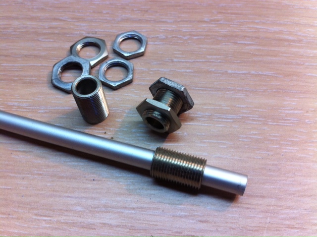

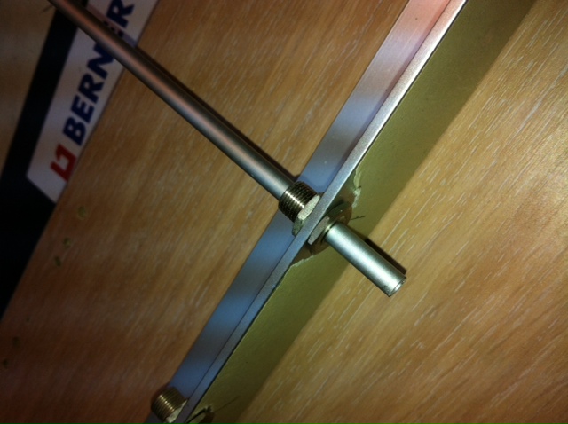

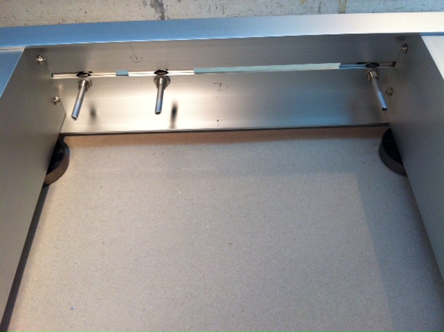

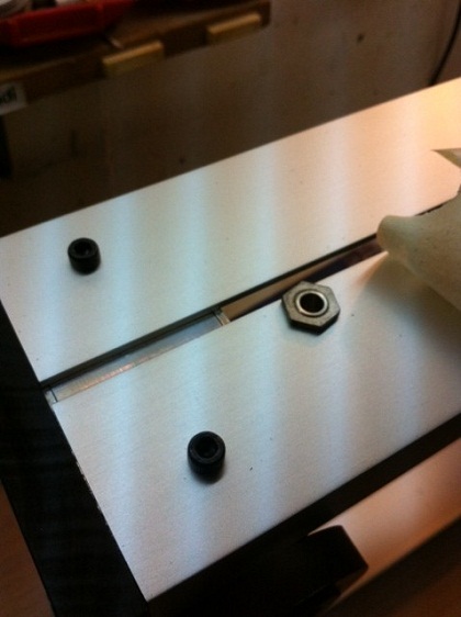

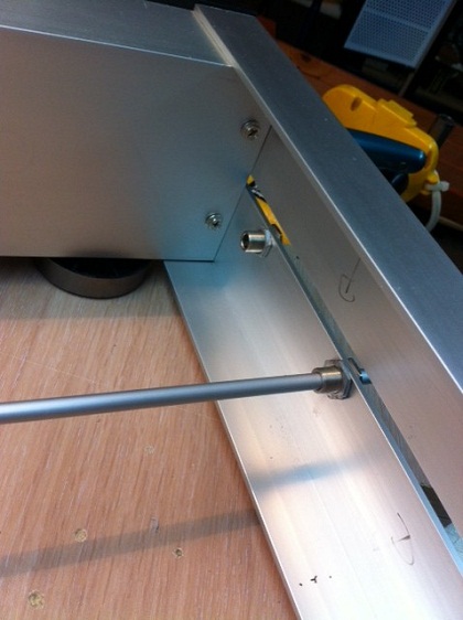

Danas ugradnja nosača osovina pota, preklopnika, prekidača... . Za ovo mogu poslužiti i stari rastavljeni potovi, znači nikada ništa ne bacati :)
Zbog konstrukcijskih razloga morao sam malo promjeniti inicijalnu ideju postavljanja svega toga, to je po meni malo utjecalo na downgrade konačnog vizualnog dojma, no neke konstrukcijske stvari se moraju pretpostaviti ipak manje bitnoj estetici. Morao sam izaći iz simetrije po visini i po širini, no što je tu je.
Slike koje slijede namijenejne su onima koji još nisu radili šasije, jedan detalj, čisto da okačim pokoju sliku :)
Ne znam gdje se ovo za provlačenje osovine može kupiti niti kako se to zove, pa ako netko zna, link pliz.., a osovine od 6mm se pronađu u željezarijama bez većih problema.

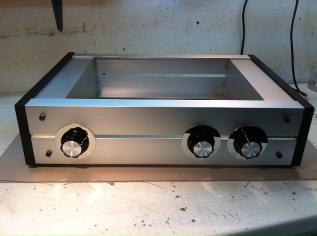

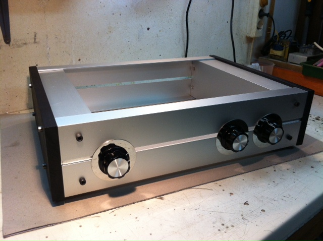

PostPostao/la elvis » 28 vel 2015, 22:50

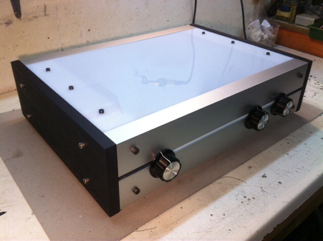

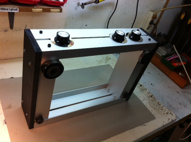

Kako bi postigao što bolju čvrstoću i prilagodio se unutrašnjim elementima, ipak sam odlučio pot i selektor spustiti za jedno 1,5 cm od srednjeg proreza. Kada bude sve montirano unutra lakše će biti objasniti/shvatiti i zašto. Što se tiče power prekidača koji će isto biti montiran vrlo blizu zadnjoj stranici, odmah do Euro štekera za 220V, shvatio sam da će osovina smetati što daljoj ugradnji trafa od pločice preampa i ulaza/izlaza pa sam isti pomakao maksimalno lijevo koliko je prekidač to dozvoljavao. Pored toga i njega sam spustio za 1,5cm. Konačan vizualan dojam što se mene tiče nešto je ispod simetrične montaže, no što je tu je. Nakon par minuta nerviranja što ipak nisam išao na punu simetriju, naviknuo sam se na novu situaciju pa tako i ostaje. Doduše donji L je lako izmijeniti i napraviti novi raspored :)
Kako sada izgleda... pa silno :)

Sutra ću odraditi alu dno, plexi umetak za prednju stranu i plexi poklopac.
Što se tiče kućišta ostaje još:
- montaža ulaznih/izlaznih chincheva (čekam ih da stignu)
. montaža 220V priključka
. montažašasijskog osigurača /sve na donji L na zadnjoj strani
- zatim uljepšavanje drvenih bokova
Kada sve to završim može montaža ispod haube :). Kada su pripreme dobre to je onda moment u kojem se gušta.

Drago mi je da ti se kućište sviđa. Clj je bilo 100% DIY kućište bez pomoći nekih majstora specijalista, uz materijal dostupan u željezarijama ili bauštatijaznam. Materijala po kutiji je oko 30 do 35 eura. Kvaka je što uvjek moraš kupititi nešto više materijala no što ti treba, no uz pametno rezanje i planiranje unaprijed da se to iskoristiti gotovo sve.

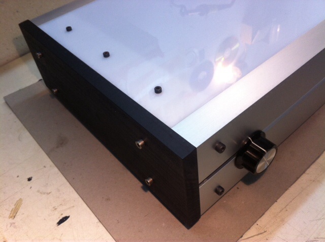

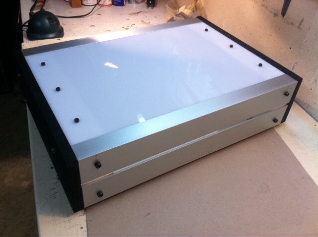

PostPostao/la elvis » 01 ožu 2015, 18:02
Evo da nekako zaokružim priču o izradi kućišta za preamp.... danas praktično sve napravljeno. Kada dodju chinchevi još ostaje montaža toga, no to je lako. Skinuo sam i kič ogledalca (HD) iza knobova, no lako se vrate. Isto ko dac ali veće.
