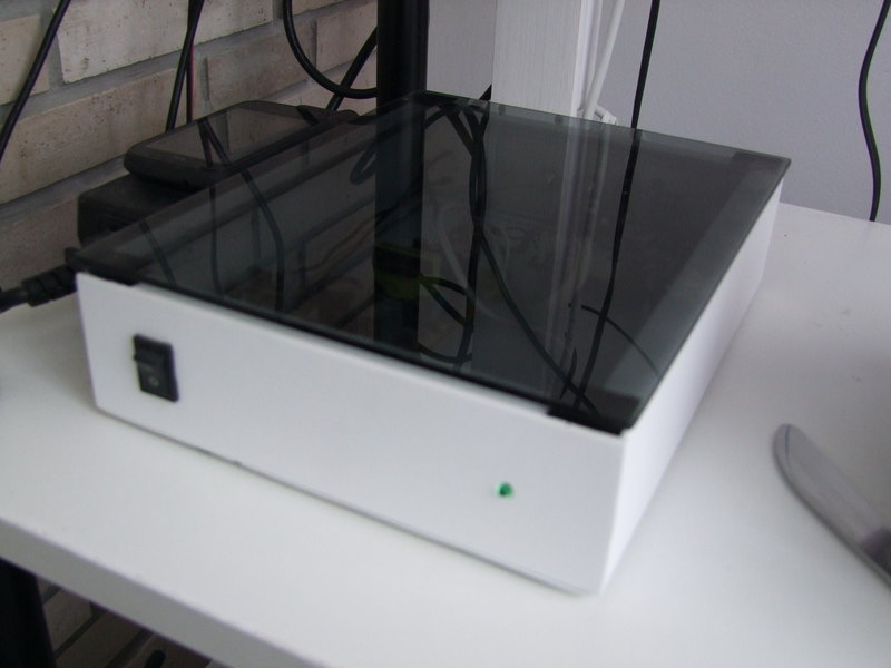

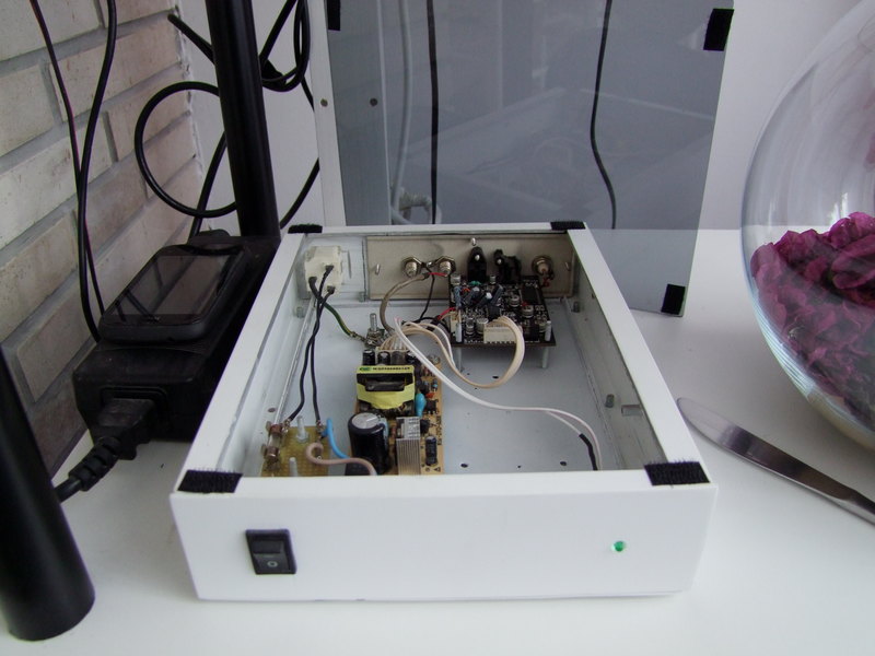

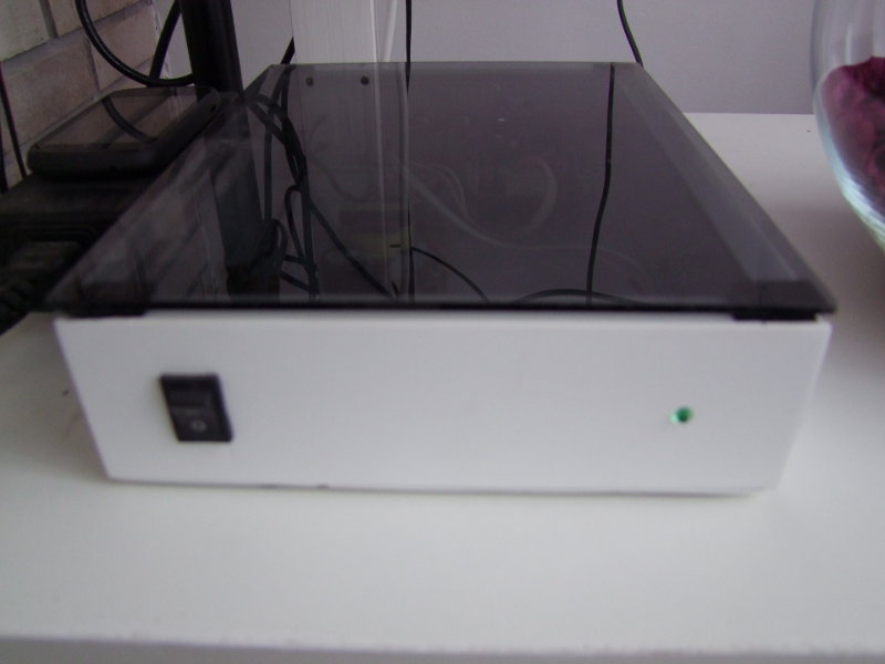

Evo kako to kod mene izgleda. Također jedan DAC (iz Lampizator vremena) (Tek kad sam "razvio" slike vidim da je macro mode ubio dubinsku oštrinu. Ne da mi se ponovo na buru gore da ponovim slikanje)
Ovdje se na slici vidi i primjena profila alu otvora. (ima i pravokutnih cijevi koje ovdje nisu primjenjene).
Da izbjegnem bušenje staklo sam priljepio čičak tehnikom.
Može se sve to puno bolje napraviti, dakako.

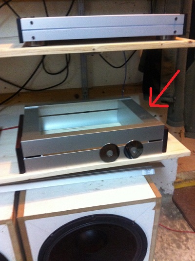

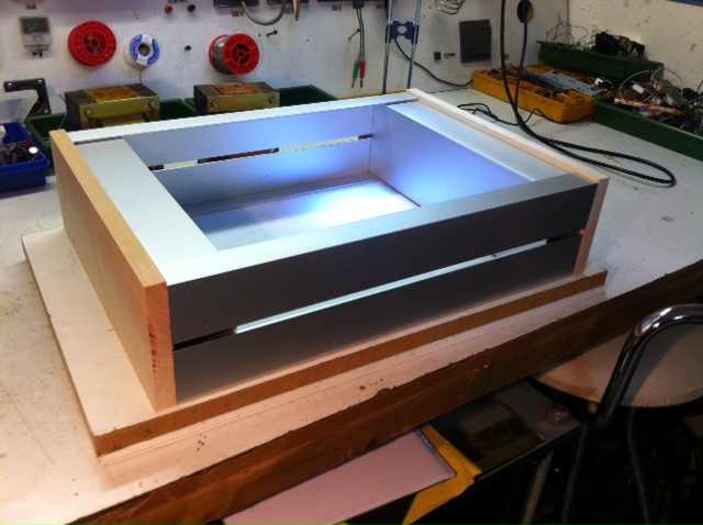

Evo nakon pilanja alu profila kao će to od prilike izgledati. Slično kao dac ali puno "deblje". Sutra ću dobiti na dar i bočne daske, pa će to puno bolje izgledati (bar se nadam). Na prednjoj strani planiram nekakav kič, ipak je Der Volverstarker usprkos svojih 29K eura vizualno poprilično kičast, pa moram bar taj dio koliko toliko pratiti he he he , no za sada je to još u fazi razrade :)

Samo blitz news iz laba, stigli drveni bokovi, veliko hvala Ninu. Sada kućište dobiva obrise konačnog izgleda i dimenzija. Na oko poprilična, no liepo ću ja nju popuniti, bez brige :)

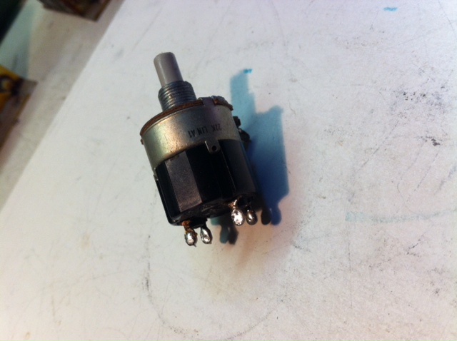

Ono što je meni osobno također bitno je to da sam u vlastitoj "ne baci" ladici pronašao rotacijki prekidač veličine pota, za 250V i ktomu dupli. Ne mogu vjerovati. Ovaj detalj malo mijenja konačni izgled prednje strane. Kako bude išao projet kućišta biti će sve jasnije kako sam zamislio taj kič :)

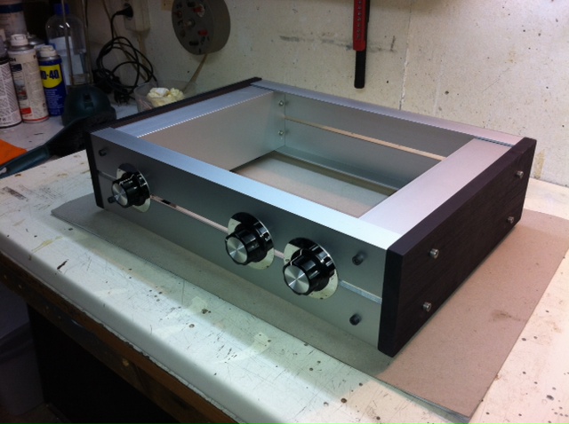

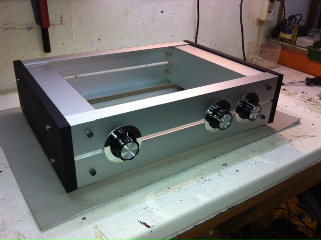

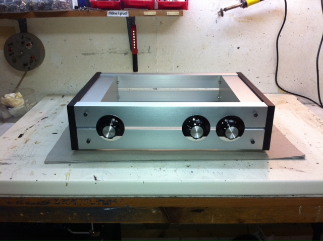

Uhvatio jedno uru vremena večeras i posložio kućište. Je da se radi o teškoj "roh bau" fazi, no osnovna ideja se može vidjeti. Uglavnom već viđeno na DAC kućčištu, no ovo je točno duplo više tj. DAC je 5,3 cm a ovaj preamp biti će 10,6 cm. L profili su od 3 mm jer se ne smiju savijati prilikom umetanja i vađenja jackova. Sa ljeva prekidač on/off, pot pa preklopnik ulaza. Svi že biti na osovini što bliđže zadnjoj stranici preampa. Knobove još tražim, ono što mi se sviđa je 20 dolara komad, tako da nisam pametan. Ono "ogledalce" iza knobova su zapravo diskovi iz krepanih malih hard diskova. Nišra se ne baca, sve treba staviti u reciklažu :). Prorez će biti prekriven bijelim plexijem, iza vjerojatno po koja ledica, čak bi mogao odraditi i led signalizaciju odabranog kanala jer je preklopnik ima tri pola, vidjeti ću, nije mi napeto za sada. RCA konektroi su naručeni, treba se sada strpiti da to i stigne, no ima tu dosta posla prije ugradnje chincheva, mada kada sve zbrojim ovakav način izrade kućišta je vrlo brz u realizaciji.
Evo kako bi to moglo izgledati, sa eventualno malo lijepšim knobovima...

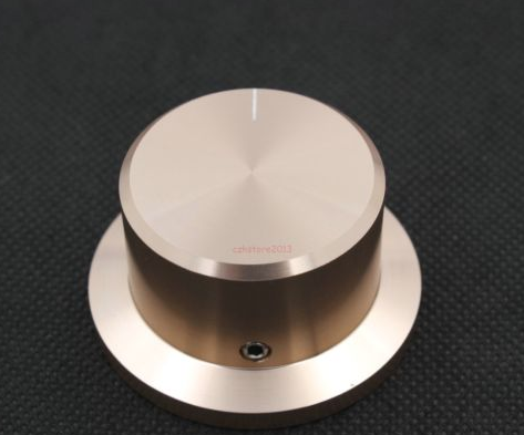

Od knobova tražim nešto ovako
48x22mm 1/4 6.35mm Aluminum Amplifier System CONTROL KNOB
kvaka je da su što veći, ovaj je 5 cm i 1 dolara, a ima ih i u crnoj berziji, i to igra.

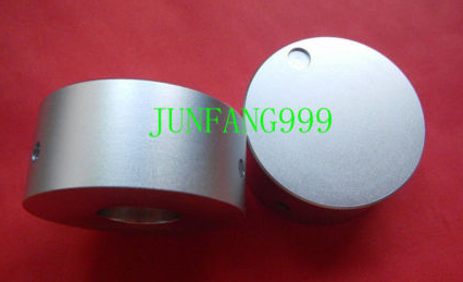

ili ovo...
48*26mm Solid Aluminum Turntable CD Amplifier 6mm
16 usd... ali mi je boja malo čudna, no dimenzija izvrsna..

ma nisu loši ti knobovi na slikama, dapače, baš su fora, mislim da bi pogriješio sa jednobojnim knobovima
