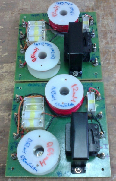

Nova je samo zvučna kutija iz samogradnje koja je privremeno u dnevnom boravku (na novim velikim kutijama su naopako okrenute EPOS ES12 koje trenutno ne rade i koje će i ostati trajno u dnevnom boravku, a novim kutijama je moja supruga dala rok od 10 dana za iseljenje, zbog izgleda, a ne zbog zvuka! :lol:) u kojima se nalaze po 2 komada zvučnika CELESTION-10C1-5410-MOD. (200W/8-98dB/1m -magnet 35UNC) i visokotonac SP18/9-VERSION 98/2 (TITAN COMPRESION DRIVER 50W/8-1,75"-MOD. -magnet 31UNC) sa hornom 18"x9".
Kutiju i skretnicu(12dB/OCT.-LR sa prilagodnim trafom za visokotonac; zavojnice su zračne, a kondenzatori poli-propilen) sam projektirao sam, a ima nominalnu impedanciju od 16 Ohma i osjetljivost od 100dB/1W/1m. Radi vrlo linearno od 40Hz do 18kHz (+/-1dB), a na 30Hz ima oko -6,5dB.

Evo i slika skretnica:

Zanimljivo davorine. Inače, google ništa ne pomaže po pitanju drivera, očito vintage, jel? :)
PostPostao/la davorin » 22 lis 2012, 08:23
tom_hifi je napisao/la:Zanimljivo davorine. Inače, google ništa ne pomaže po pitanju drivera, očito vintage, jel? :)
Ne, nisu VINTAGE, već se radi o posebno konstruiranim zvučnicima po specifikaciji naručioca (CUSTOM). CELESTION od 10" je za svoje potrebe naručila firma PEAVEY (zvučne kutije za bas gitaru), a nema ga ponudi firme CELESTION za slobodnu prodaju (kao ni podataka o njemu na WEB-u).
Također se u slobodnoj prodaji ne može naći niti visokotonski COMPRESION-DRIVER koji je za potrebe HI-FI-a (HI-END-a) prerađen, a izvorno se radi o DRIVER-u SPEAKA-18". DRIVER su preradili i prilagodili Nijemci K. Schmelzer, F. Awais und A. Schaut za potrebe sajma audio tehnike u MÜNCHEN-u 1998-e godine gdje je i predstavljen, a mogao se kupiti do ~2001-e godine.

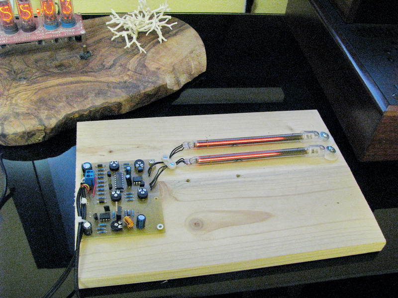

u momentu cekanja dostave tonera, a zbog cekanja iste bijah sprijecen otici od kuce/posla, rijesih jedan "projekt" iz kutije "marinada" (tamo se "tocaju" oni projekti koji ce biti vec nekad ili nikad dovrseni zbog uglavnom vise sile (neznanja) :lol: )...
radi, konacno :)
