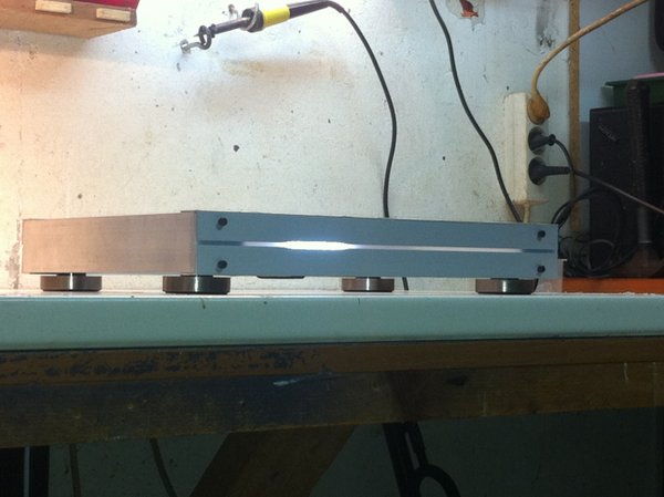

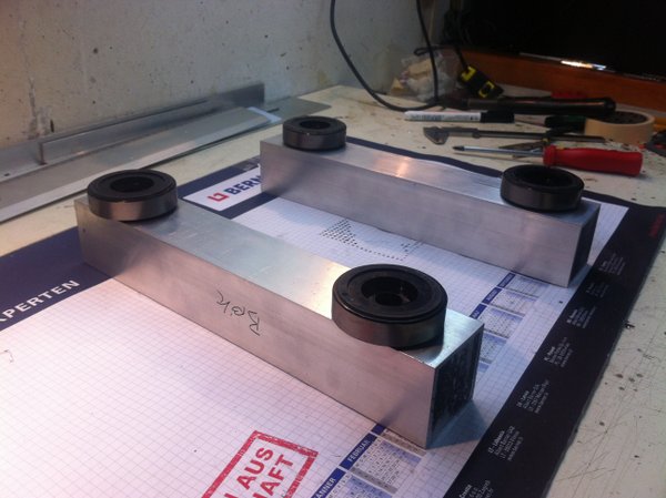

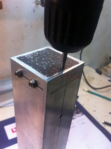

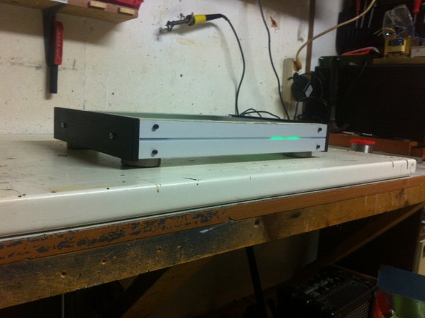

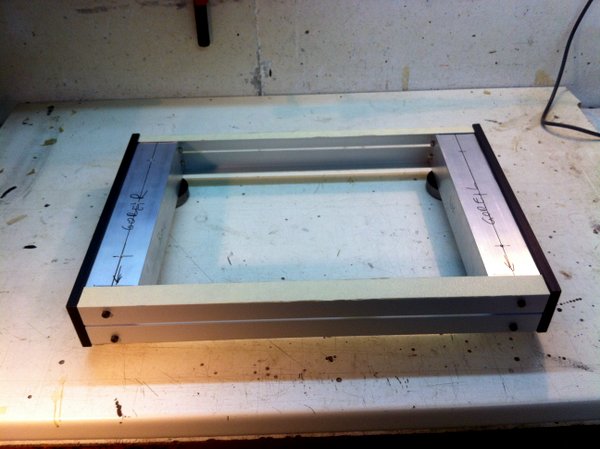

Odluka pala da sastavim nekakvo kućište za DAC koji se spominjao u prethodnim postiovima. Nekako nisam fan malenih kućišta, mada moram priznati da super izgledaju, kako na slikama tako i uživo. Ja volim biri komotan, biti će praznog prostora, al nema veze, u radionici na policama ionako ima mjesta. Kućište je na kraju ispako 43x29 cm, a ako stavim drvce sa sttrane, otići će i malo više. Cilj je bio složiti kućište od maks stotinjak kuna aluminija, i tako nekako i bijaše. Kada bi se vagalo i manje je od toga (al je oko 40 kuna kil), ali L profili su eloksirani, pa je cijena istih malo veća no zbilja ništa kritično. Glavni dijelovi su bočnice od priličnih 5x5 cm, služe za davanje čvrstoće čitavom kućištu i pravilne geometrije, a za prednju i zadnju sam iskoristio L profile 2,5 x 2,5 cm, te za zadnje 2,5 x 1,5 cm. Dno će biti također aluminijsko, a za poklopac još dvojim, možda i staklo, da se vide lampice na DAC-u da ih ne izvlačim sve na prednju stranu... Na prednjoj strani sam ostavio prorez kako bi u perspektivi lakše dodavao bitnu signalizaciju ( a i onu šminkersku tj. beskorisnu :) )

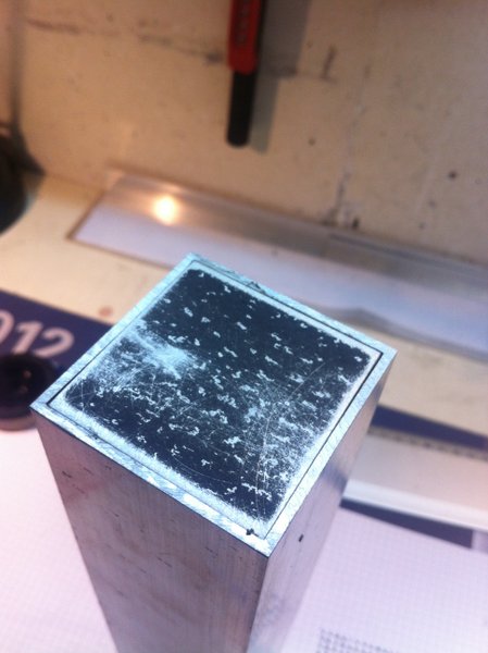

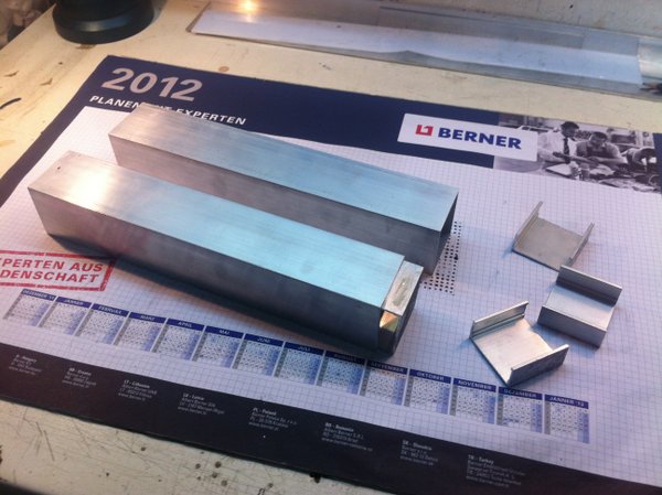

Evo kako je izgledao početak... prvo rad na bočnicama i "čepovima". Alu profil za čepove širine je 4,6 cm i u djelić milimetra ulazi u cjevasti profil 5x5 cm.
Zatvorene bočnice

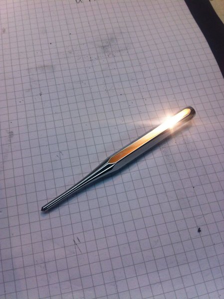

Točkalo... bez njega je nemoguće precizno izbušiti rupu u aluminiju u smisli točnog mjesta.

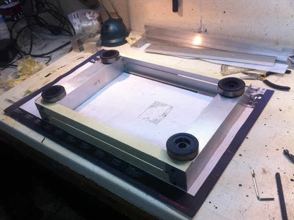

Šmekersko seljačke nožice, al takav sam..
Vrlo važne rupe na čelu, iste su nosači prednjih i zadnjih L profila

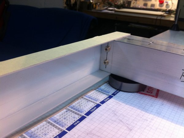

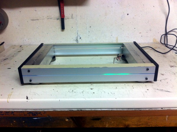

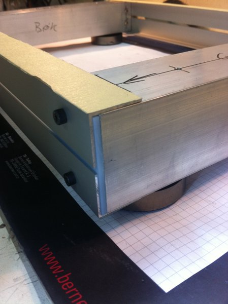

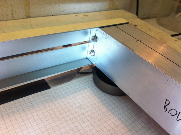

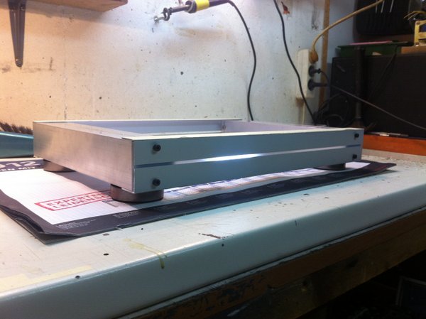

U biti sve se odvija dosta brzo, poželjna je preklopna pila i precizan "nož" za Al, i to ne oni kupljeni u Lidlu, to je zbilja kita, Bosh ili ako financije dozvoljavaju i bolje od toga. Tu sam malo intervenirao i sa plexijem, bijeli, a tu je i primjer kuda bi lampadine trebale biti vidljive. Danas zgotovljen kostur, slijedi ugradnja dna, prekidača, chincheva... i sve ono što zapravo ide na samu shasiju...
Evo još malo slika...
Ugao ali iznutra, vijci drže "čepove" za cjevaste bočne profile.
Ovdje se već vidi umetnuti plexi između prednjih L profila i bočbica.
Plexi "odostraga", ne primjećuje se.
Manekenske poze u draft fazi... malo foliranja sa bjelim ledicama, kao "upaljen sam"
Toliko za danas, ima tu još puno posla da se to dovede u red, ali nazire se osnovna ideja. Nadam se da sam na dobrom putu, a i samo slaganje kućišta na ovakav način zbilja nije nekakav veliki problem i bar za sada čini se da ima nade da ispadne zanimljivo. Prednja i zadnja strana je znači od L profila koji su eloksirani, znači nema farbanja. Ova svijetla AL površina prednje i zadnje strane idealna je za "sitotisak" objašnjen u nekoj od tema na ovom forumu.

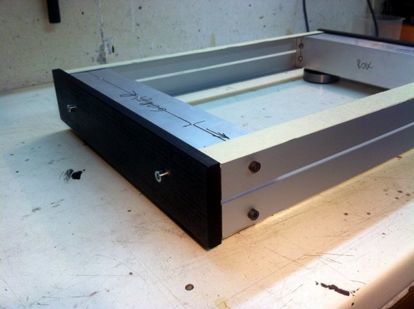

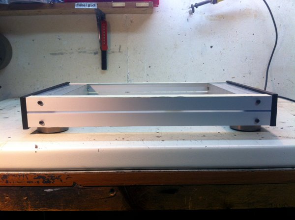

Danas slabo produktivan, no odlučio sam kako ću na kućište staviti drvene bočnice. Iste će biti ofarbane u crno, čisto da ostanem u dvije boje uređaja, tj. boja aluminija i crno jer u tren upadneš u kič, a to bi izbjegao ako je ikako moguće :)
Evo kako izgleda sa drvenim bočnim stjenkama:

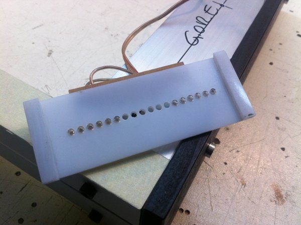

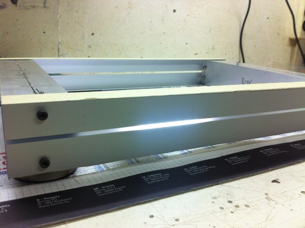

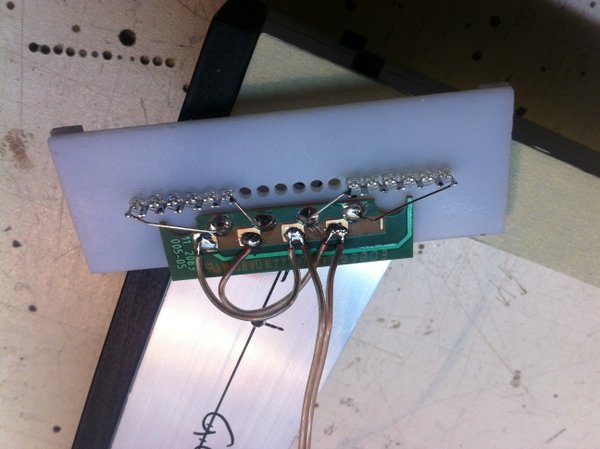

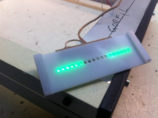

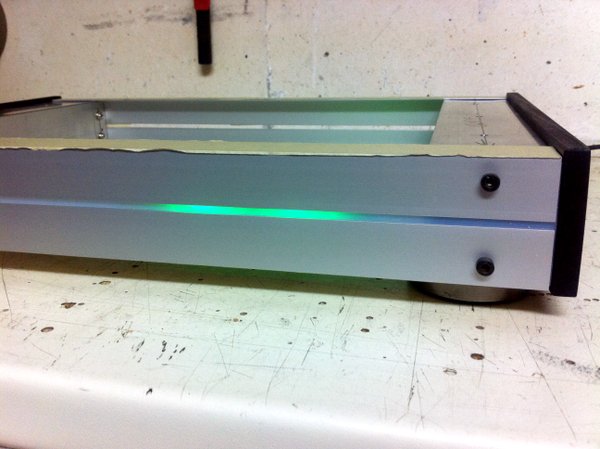

Kada smo kod kiča, ajde tu mogu malo progledati kroz prste kada je iluminacija uređaja u pitanju. Tu je uvijek minimalizam poželjan, no dao sam si malko mašti na volju i tu odradio nešto ajmo reći netipično (i nepotreno :)). Napravio sam znači dva seta led dioda, svaki za svoj dio power supplaya. Ništa pametno, no kako sam odabrao zelenu boju, pa kada sve prođe kroz mliječni plexi ta zelena boja pomalo podsjeća na cijevnu iluminaciju koju daje EM80. Jeste surogat, no jako je ugodno za oko.
Evo draft slika kako to izgleda... ne znam gdje ih pozicionirati, no vjerojatno suprotno od ovoga na slici. Taj dio ću ostaviti za eventualne led diode koje će označavati sample rate ako mi se bude dalo prelemljavati to sa DAC-a.
kako sam to izveo... a ništa pametno, malo rupica na plexiju i to je to.---

@zbotic .... da da prorez je zgodan, s tim da se odabirom veličine L profila možeš igrati sa širinom istog, a plexi iza L profila može biti i proziran, pa u toj kombinaciji možeš imati iza i nekakve displaye. Sve se može odraditi u kućnoj radinosti, u bauhausu je eloksiranih L profila sasvim dobar izbor. Visina bočnih stjenki u kombinaciji sa dimenzijala L profila određuje širinu proreza. Kada su potrebne samo led diode onda je ovakav raspor koji sam ostavio sasvim dovoljan (3mm).
