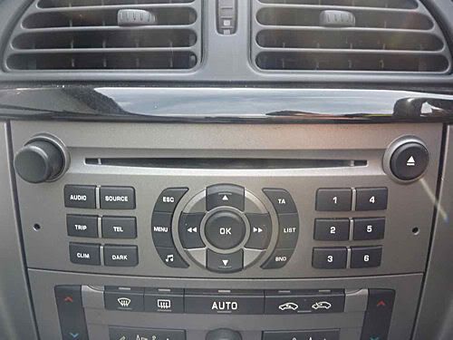

Nakon bezmalo 6 godina, počeo me zezat CD player u Citroenu C5. U jednom trenutku, kod reprodukcije CD-a (uglavnom prženaca, rijetko originala), mi na nekom tracku (bilo kojem, nisam utvrdio neko pravilo), jednostavno stane i "zaglavi" CD, neće ni naprijed ni natrag. Čak mi neda ni izvadit CD iz ladice. Tek nakon što vožnja završi, i ugasim auto, uspijem iz nekoliko pokušaja izbacit CD iz ladice. Radio mu radi sasvim OK. Inače, taj ugrađeni tvornički player je (bar dosad bio) odličan i zvuk u autu sa 6 (isto tvornički ugrađenih) zvučnika zaista dobar. Ima li netko iskustava sa tim, neki prijedlog što učiniti?
Maskica je slična ovoj, samo noviji model.
Vrlo je sličan ovom iz Peugeota.
Edit: evo prava slika

PostPostao/la sonny » 22 stu 2011, 16:09
Ma kako to može svirat dobro :D
Uistinu ?
Da se razumijemo, dosta dugo godina sam posvećivao puno pažnje autoakustici i znam što sam tražio... Kad sam dobio što sam donekle želio, pustila me volja i odustao sam... Imam muziku koja svira vrlo dobro, ali ne da mi se više čačkati po autu... Primjerice, trebalo bi izdampirati tapecirunge ponovno, ali mi se ne da :D
Sad na pitanje...
Bilo je dosta reklamacija na te uređaje...
Prijatelj je radio u peugeot servisu i imali su ih poprilično spremnih za zamjenu...
Rekao bih da su s godinama popustili silikonski "amortizeri" - nosači lasera, pa zato zapne ponekad...
Bez otvaranja ništa...

PostPostao/la s@ki » 22 stu 2011, 16:16
neću se petljat u ukuse , tu se svi audifili i raznorazne izvedenice uvijek "potuku" , al još nisam sjeo u auto koji tvornički dobro svira , a sjeo sam ih u puno :)
Sukladno s time slažem se sa sonnyem, tim više što dijelimo ljubav prema autoakustici :)
Uz ovo što sonny navodi spomenuo bih i skroz banalan potencijali uzrok problema a to je kokpit sprej.
Nekolicinu playera sam "servisirao" il bolje reć čistio jer su ljudi na neku foru uspjeli našpricat to čudo u tipke, unutar kučišta itd.

PostPostao/la Backo » 22 stu 2011, 16:23
@Roko,to se zove mjenjaj radio,istekla mu garancija :lol: ,šalin se probaj sa CD Cleanerom par puta,da isčisti laser.Znam da je kod mene bio jednom davna takav problem,samo što bi meni još napisao error taj i taj broj i kad bi ga očistio sa cleanerom,bilo sve OK.

PostPostao/la s@ki » 22 stu 2011, 16:27
radije raskopat i pošteno očistiti.
nebi bilo jednom da se unutra čuda nakupe zbog promjena temperatura, kondenzcija, sveg i svačeg. ok, ovisi o godištu i stanju vozila :)
a i dotični CD cleaneri (pogotovo ovi mokri tipovi) nerijetko naprave veću p****riju nego treba.ostave "film" na leći itd.
