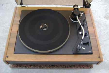

Evo upravo danas sam došao do čehoslovačke grebalice iz naslova teme. Čovjek koji mi ga je prodao radio je u Elektromatrijalu kao poslovođa,i kako je gramofon isporučen bez zvučnice i nosača zvučnice (headshell?) otpisali su ga kao neispravnog, pa ga čovjek uzeo doma, džabe naravno. To je bilo 83", i gramofon otad stoji neraspakiran u tvorničkoj ambalaži čak ga nije ni u struju uštekao. Gram je perfektnom stanju, ni ploču jadan nije zavrtio :D
Ima remenski prenos, hidraulički lift,antiskating i solidnu S ručku s unutrašnjim ožičenjem, težak je 7 kg, a tanjur 1,5 kg. Solidne je izrade, željezne baze, drvo presvučeno u neki fini furnir, plastični dust cover.
Cijena je bila gotovo simbolična, pa mi ga je bilo žao propustit jer mi se stvarno svidio.
E sad....zanima ne mišljenje iskusnijih i mudrijih 8-) ljubitelja analognih grebalica,eventualna iskustva ili ako ga je možda neko posjedovao, a dobro bi mi i došao savjet o odgovarajućem nosaču zvučnice ( možda neko ima na lageru nešto slično :roll: )

Gramofon nisam nikada vidio u živo ali evo jedne slike sa češkog second hand shopa. Cijena mu je 50 eura. Koliko sam uspio shvatiti gramofon ima podtanjur i način mijenjanja brzine kao kod Thorensa. Meni je gramofon jako lijep i sklon sam vjerovati da je jednako dobar kao Project za deset puta veće novce od traženih 50 eura. Prihvat zvučnice (headshell) je SME tipa u izvorniku je crne boje i znam tko ima takvih u Vž, javiti će ti se pa se dogovorite.

To je gramofon s vrha Češke produkcije (model 500 mi se sviđa više zbog ručke koju bih htio imato u kolekciji)
i ako nemaš drugi u boljem stanju svakako upotrijebi ovog. Radi stajanja i neuporebljavanja prijenosnu gumicu bi svakako trebalo zamijeniti novom, lager tanjura očistiti i vrlo lagano nauljiti što kvalitetnijim uljem a nosač zvučnice je standardan i SME kompatibilan, pa ne bi trebao predstavljati neki problem pri nabavi. Zvučnica, izbor beskonačan i zabavan, svijet za sebe a opet usko vezan za uređaj.
Neki i danas cijene (novčano) taj uređaj

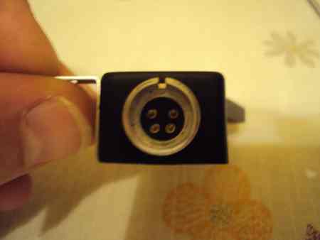

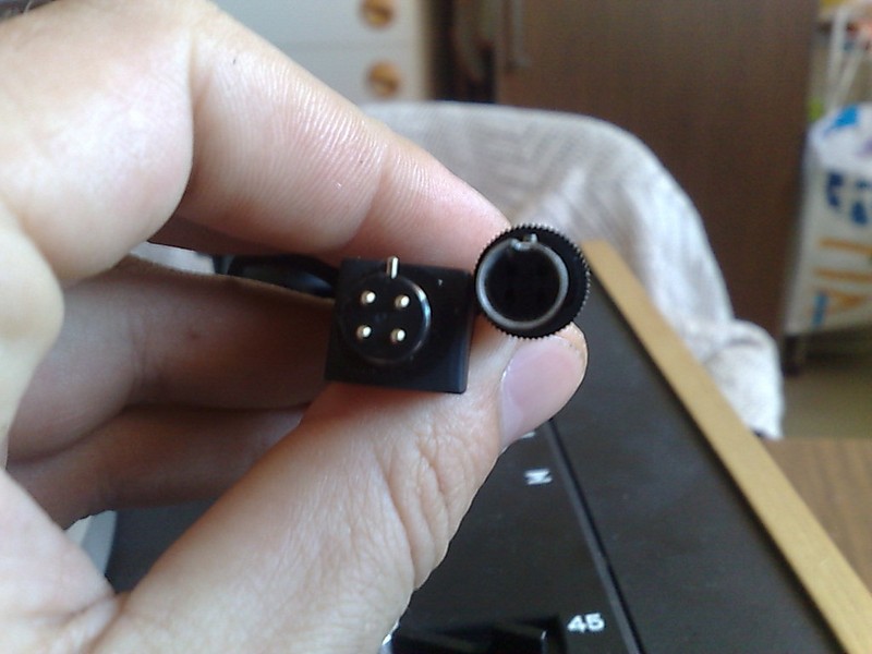

Evo naletio sam na prvi mali problem sa Teslom, nabavio sam SME shell i ne odgovara....o čemu se radi?
Promjer onog ulaznog dijela na SME koji se utakne u ručku je 8 mm, a na mojoj ručki promjer rupe je 6.5 mm, dali je to neki čehoslovački standard :lol: ili je to jednostavno urac od ručice
Znate li možda o čemu se radi? Ja mislim da mi ne gine neko ozbiljno diyanje po ručici ili zamjena iste

PostPostao/la koda » 13 svi 2011, 16:22
Iskreno sam iznenađen ako ta ručka nema SME kompatibilni nosač zvučnice,
na tvojoj slici mi je nejasan dio kuda dolazi nosač, ne vidim kontakte u mraku cijevčice.
Da li ih ima, ili je to odlomljeni dio staroga nosača? Ili je to neki njihov standard?

PostPostao/la Coda » 13 svi 2011, 23:32
Na slici se ne vidi dobro, ali u ručici se nalaze 4 kontakta na 10 mm dubine, a ti kontakti su rupice za pinove i dimenzijama odgovaraju kontaktima na zvučnici, nije ništa odlomljeno a na slici se vidi i crna plastična kontramatica na ručki.
I mene je iznenadilo, ali čini se da je ručka predviđena za prihvat tvorničkog shella, ubi me čehoslovački standard :lol:
Mislim da će jedino rješenje biti prerada ručice za prihvat SME i vanjsko ožičenje, a u nabavku nove ručice sa ne želim upuštati

PostPostao/la zuzi » 13 svi 2011, 23:59
Čini se da je ovo rješenje za tvoj problem
