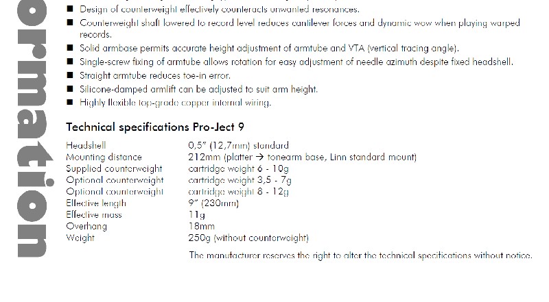

A možda netko zna koja je efektivna masa ove ručke na RPM-4, ne mogu pronaći taj podatak nigdije...ručka nije carbon, duljina je 230mm.

Postao/la zbotic
Ne znam koja je EM, ali imao sam takvu ručku na Woodu. Srednja najvjerojatnije, recimo 11-13g. Što te zapravo muči?

Evo ti podaci za project 9 iz njihovog kataloga skinutog sa Vinyl-engine sitea

thnx...
