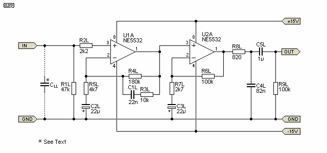

edit: jel netko radio P6 phono preamp od Rod Elliotta? jel to čemu? vjerujem da je na kraju sve u ovisnosti o upotrebljenom opampu...

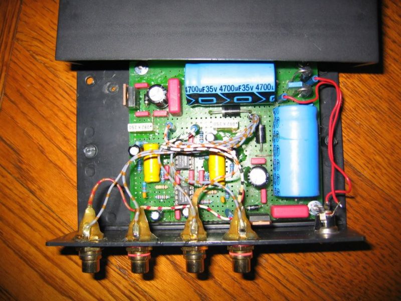

PostPostao/la zbotic » 05 ruj 2015, 02:17
Jesam ja. :lol:
Svira to, ali nije za ozbiljnu audiofiliju. Recimo, ja ću napraviti ponovo takav sa promjenjivim ekvilizacijama za preslušavanje onih šelak ploča. :D Ovog sam davno prodao pa čovjek kaže da mu je puno bolji od Projectovog prvog phona. OPA2134 je unutra.

U zadnje vrijeme pričam stalno o phono preampu, pa sam sebi natovarim posao na leđa :). Kolega sa posla je prepakirao stari philips gram iz nekog jadnog kućišta u masivno od medijapana na način da je glodalicom napravio prostora taman koliko treba. Glazbena želja je da u isto to kućište uguramo nekakav solidan phono preamp, pa sam ja predložio baš ovaj od Elliotta obzirom da svi imaju solidna iskustva sa istim. Manje više dogovor je pao, no mjesta baš i nema. Iskoristiti ću napajanje od grama, malo još to filtrirati, ali bi pločicu samog preampa trebao šrinkati do bola. Pade mi na pamet da sve to preradim na SMD komponente, dimenzije bi bile ispod 1/4 sadašnje pločice... sve 5 ALI...... !!!
Ja sam dizajnima PCB-om ni nisam na "TI"... ima li neka dobra duša sa mrvicu viška vremena da mi za ovu shemu:
"exportira" nacrt za PCB isključivo sa SMD komponentama... znači opamp, svi kondovi i otpori bi trebali biti smd i što bliže opampu. Znam da sad zvučim gotovanski, no velim ako neko voli kemijati po tim programima, a nema neku ideju što, evo mala zamolba. Ako nema "zainteresiranih" probati ću sam... malo vježbe neće biti na odmet.
Dobroj duši unaprijed hvala :) ...
