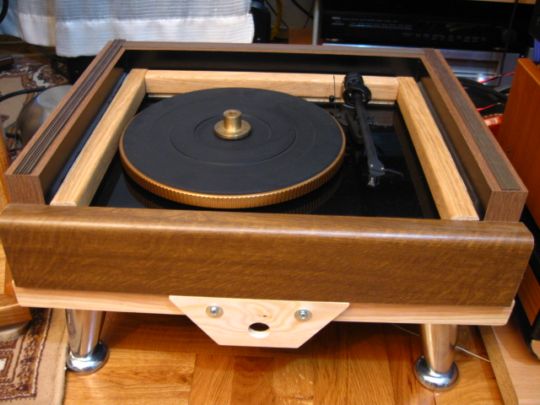

PostPostao/la Backo » 07 stu 2011, 12:33
Trebalo je ljepiti letvice Epoksilnom smolom i to je onda vječno ali...učimo se,nitko ne zna sve.

PostPostao/la Khadgar2007 » 07 stu 2011, 12:41
Di ima za kupiti epoksidne smole, znam da se epoksidno ljepilo može kupiti ali ne i smola.

PostPostao/la koda » 07 stu 2011, 12:45
Iskreno se zahvaljujem na pohvalama a još više na savjetima. I sam sam razmišljao o dodatnom učvršćivanju spojeva
među letvicama, ali nije mi to bilo i još uvijek mi nije važno (dugotrajnost).Pri izradi podloge na kojoj stoji gramofon, od letvica iste vrste, upotrijebio sam štapiće (ista funkcija keksića),dva na svaku stranu letvice.
Pozdrav D.

PostPostao/la s@ki » 07 stu 2011, 13:07
eh ovo je sad već područje u kojem se bolje snalazim :D
poliester smolu imaš u svakom boljem dućanu boja i lakova i da bi dobio čvrstoću mješaš ju sa staklomatom. Ista procedura se koristi za izradu kada, čamaca a prodaje se i u kitovima za krpanje limarije .
Te kitove nikako ne kupovati jer su totalno neisplativi.
Epoksidna smola se može koristiti na isti način no daleko je čvršća, i prozirna kada se sasuši. To je i jedan od razloga što ju koriste pri izradi dijelova od karobonskih vlakana.
Obje navedene se mogu nabaviti u Chromosovom tornju, u dućanu sa južne strane zgrade (bliže Vukovarskoj).
Zadnja cijena koju znam je 30ak kn L poliester i oko 90 za epoksidnu ako se dobro sjećam.
Za obje je potreban učvršćivač koji se prodaje posebno.
Ako imaš mogućnost razdvojiti gornju i donju ploču a želiš ih spojiti epoksidnom smolom nebi bilo loše između staviti i tvz. rowing.
Riječ je o vlaknima koja su pletena za razliku od staklomata koji se samo sprešan. Vrlo je lako s njima raditi i na kompleksnijim oblicima a proizvodi se u različitim gramažama.
Sloj toga između dvije drvene ploče, premazano smolom i stisnuto dok se ne posuši napravit će spoj koji kasnije možeš jedino prepilit :)

PostPostao/la markone » 07 stu 2011, 13:39
Čestitam koda, ovo mi se baš sviđa. Volim drvo i još bolje u bajadera stilu. Mada sad imam sa drvenim dijelom postolja problema, naime savilo se i prije nego sam sklopio dvije ploče zajedno. Nego pitanje u vezi posta o epoksi smoli. Mogu li se tako sa epoxi smolom spajati drvena ploča sa plexi pločom?

PostPostao/la s@ki » 07 stu 2011, 13:54
a da se spoj ne vidi ?
možeš.
drvo lagano pobrusi da dobije teksturu, namaži epoksijem i stisni pleksi gore, sve skupa stegni i pusti da stegne
Kod stakla je to jednostavnije napraviti s UV ljepilom. Primjerice spoj stakla i metala i sl.
Nisam siguran kako bi se ponašalo s drvom

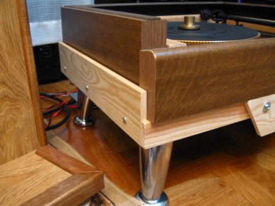

PostPostao/la Deenon-xd » 02 sij 2012, 04:31
Evo da se pridružim sa mojim viđenjem gramofona. Naime radi se o project debat 3 gramu od tvorničkih 3,5 kg. Poslije malo razmišljanja odlučio sam se za verziju masivnog ustroja na bazi težine kućišta i to: podloga 4,8 cm lamirana iverica na koju je silikonom naljepljena 3 cm kamena dvodjelna ploča i na nju silikonom naljepljena baza od gramofona. Gramofonska je baza okružena i dodatno učvršćena izrezanim kamenim pločama i sa vanjske strane okružena sa izrezanom 4,8 cm lamiranom ivericom. Okolo je dodano malo drvenih pločica za ukras ( na proljeće ih trebam izlakirati ). Gramofon stoji na masivnim punim aluminijskim nogicama i sve to na parketu. Tanjur je promjenjen od metalnog originala na aluminijski dampirani veličine ploče i sa gumenim matom. Ožičenje je promjenjeno u ručki i dodani pozlačeni činčevi, zvučnica je bila Ortofon sada je Grado green uskoro neka MC verzija i da masa grama je 46,3 kg. Kako svira, kao original je svirao tiše, oblo, mutnije, ne definirano i sa manje detalja ( ne muzikalno eto tako da se čuje ). Sada kad je sve ovo napravljeno svira: muzikalno, otvoreno, glasnije ,pregršt detalja, definiran i iskontroliran bass, srednji i visoki prostorni tako i definiraniji pa tako ima tu svega još. Naravno problem Mikrofonija, a što je to? Mit, legenda ili izmišljotina ( nadam se da shvaćate na što mislim ) :shock: upsss slučajno udarih gramofon dok je svirao i samo je svirao i svirao i svirao........... :admin: Inače tamo 1980 pa nadalje odrastoh uz gramofon i to je to........

PostPostao/la FANCY » 02 sij 2012, 11:35
Svaka cast, stvarno fascinantno :hail: . Da imam imalo mjesta sutra bi se odlucio na ovako nesto, ali nemoze covjek sve imati. :?
