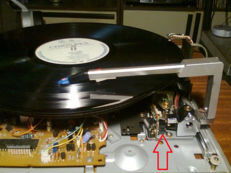

PostPostao/la elvis » 17 svi 2011, 23:03
Pogledao sam malo kako je izvedeno upravljanje motorom. Mislio sam da je mehanika, no ipak je optika.. Evo na slici ispod sam označio i mjesto gdje je to ugrađeno. Slikano je sa mobitelom, pa je loša kvaliteta fotografije, no vidi se. Susjed (DJ) donio iglu, ima ih hrpu, pa smo prikačili gram na amp, radi za pet, bez greške ili bilo kakvog primjetnog problema, a zvuk je sasvim korektan, dapače iznenađujuće dobar. Pogledao sam malo koliko često motor zadužen za pokretanje ručke zavrti zupčanik.. .. i to bi po gruboj procjeni bilo recimo svaku sekundu, ali zbilja vrlo vrlo kratko.

PostPostao/la zmajz » 18 svi 2011, 19:10
Pitanje:
dali je šipka za pogon ručice navojna ili je glatka?
inače je stvar ko stvorena za tvikanje!!!
zmajz
Postovi: 531
Pridružen/a: 05 svi 2011, 16:52
Lokacija: zagreb
Re: Ručka
PostPostao/la elvis » 18 svi 2011, 22:27
Glatka je.
