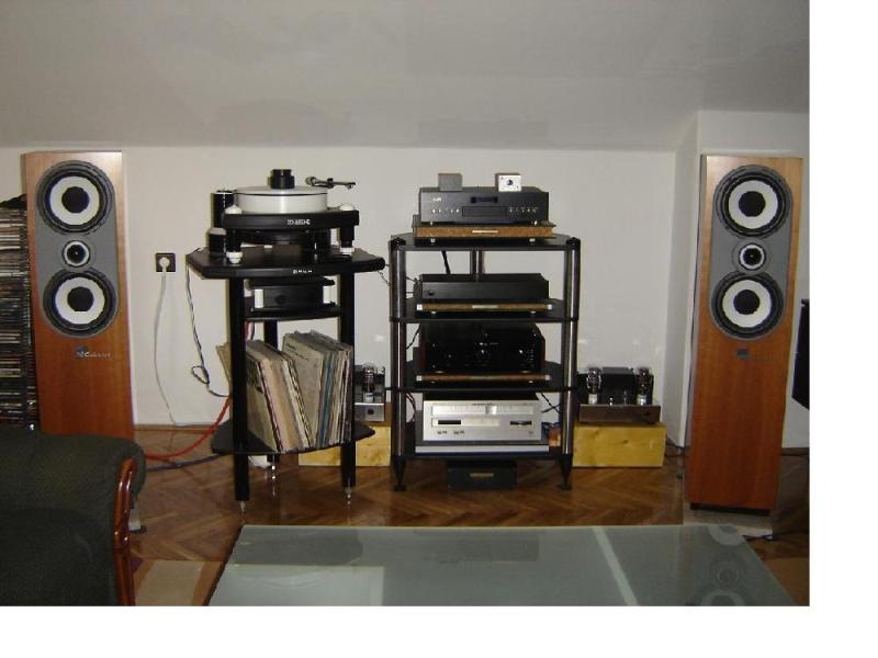

PostPostao/la Dacho » 28 svi 2011, 20:44
U konačnici cijeli grem s stalkom izgleda ovako.

PostPostao/la xyrion » 29 svi 2011, 21:50
Grem ti je stvarno ludilo napravljen. Onako promišljeno, inženjerski. :) Pohvaljujem! :D

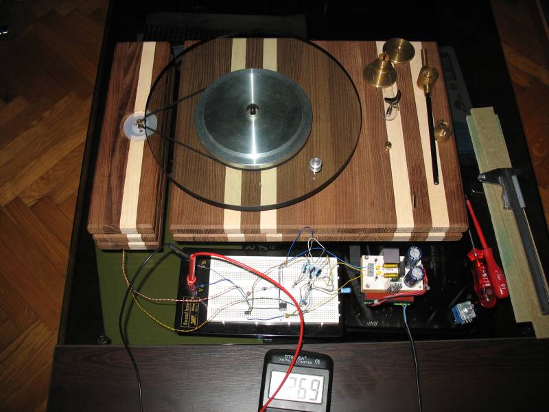

Lubitelj sam gramofona i zvuka vinila a kao samograditelj sam pomalo samozatajan
ali da se ne stekne dojam da ne postojimo, za početak šaljem samo par fotografija
mojeg novog uradka.Ovakav jednostavni izgled i konstrukcija je nastao prvenstveno
zahvaljujući nesebičnom daru Jože (subtanjur i ležaj) i El Prezidente-a (stakleni tanjur) a i
mojoj želji da u najvećoj mogućoj mjeri pojednostavnim konstrukciju, a da dobijem bolji
zvuk od mojih tvorničkih gramofona.

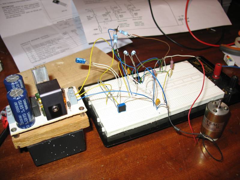

Nakon isprobavanja hrpe DC motora, izbor je pao na mali TEAC koji se pokazao vrlo
stabilnim, tihim (gotovo bez šuma) i više nego dovoljno snažnim za moje potrebe
(u pričuvi je i mali Escap DC motor). Nakon 24h neprekidnog rada s novim kontrolerom
brzine nije pokazao nikakvo odstupanje ili kolebanje. Iako radi samo na 2,65V, test je
prošao bez ikakvih problema.
Sada dolazi onaj lakši dio posla, uglađivanje, šminkanje, poliranje, .........
S iscrpnim tokom izgradnje i fazama izrade javljam se ako prođem rigorozni i strogi slušni
test EL Prezidente-a i ostalih Žarulaša
Pozdrav D.

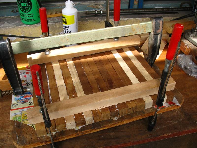

Vidim da si stavljao daske u sendvič,ča je između svih dasaka,guma ili nešto slično za damping su samo jedna na drugoj?

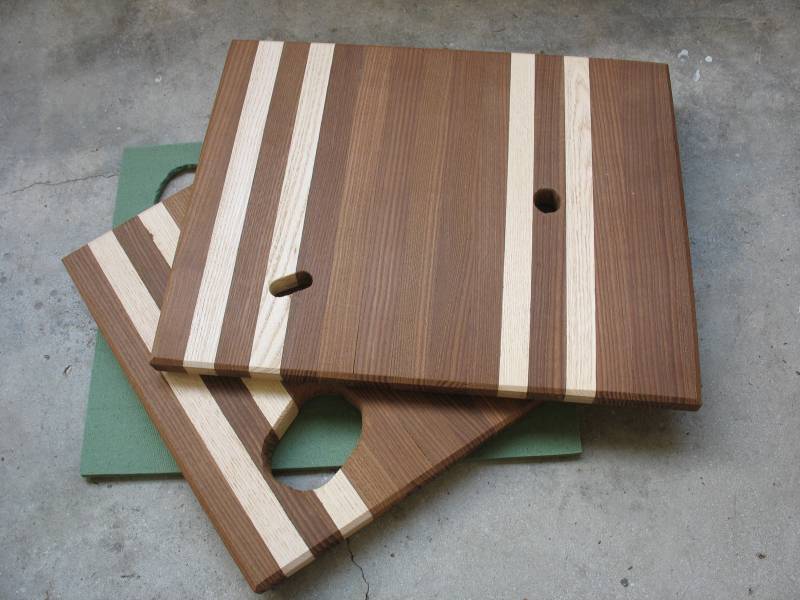

Kako su spajane različite "nijanse" ?
Ljepljenjem ili ?
Obrada drva mi je misterija velika....

Odavno sam namjeravao napraviti gramofon s podlogom od deblje šperploče sa međuslojevima od
5mm izolacije za laminatne podove (na drvenoj bazi, engleski proizvod). Šest slojeva drva i pet izolacije.

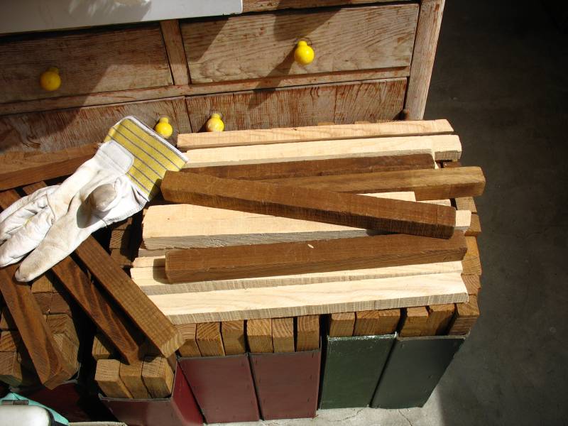

To bi bilo najbolje, međutim kupivši industrijska otpadna drva za loženje dobio sam veću količinu lijepih smeđih letvica
od johe i malo manje komada svijetlih, najvjerojatnije jasen. Prava šteta da se spale, pa sam promijenio plan.
Želja mi je da sam u "kućnoj radinosti" napravim što više pozicija gramofona i to po mogućnosti od recikliranog, otpadnog materijala. Do sad sam i više nego zadovoljan uspjehom.
Znač, između dasaka je izolacija za podove a daske su ljepljene od malih letvica. Da bi letvice bolje prijanjale bočne sam im stranice poblanjao ručnom blanjom i snažno pritegnuo ostavivši ih 24h pod pritiskom da se osuše.
Samo poravnavanje dasaka mi je zadalo dosta muke radi ručnih alata, ali uspjelo mi je.
Lepilo je za drvo, vodotporno, sva spajanja su izvedenja ljepljenjem bez upotrebe vijaka.

Ovo svjetlo je jasen sigurno, no ovo tamno ..baš se ne bi zaleto da je to joha...mislim da je to isto jasen..... no to nema veze..rad je super

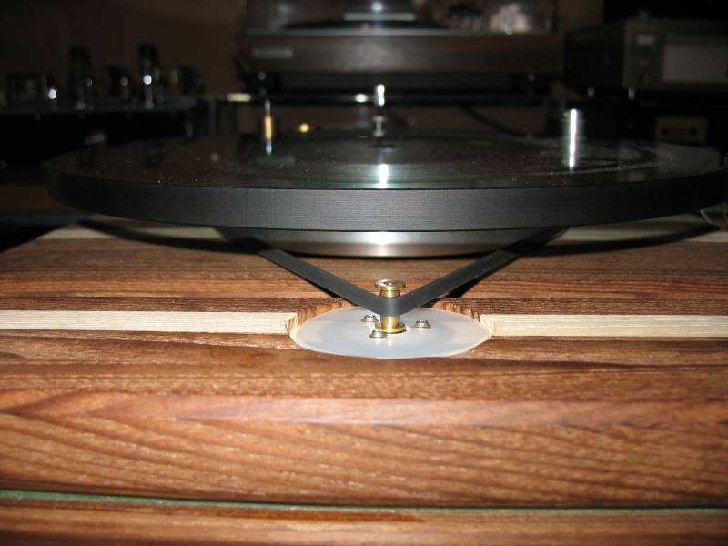

Bravo za entuzijazam, takvih projekata nam treba na DIY sceni da nebude zapostavljena problematika oko samogradnje vrtilica. Stakleni tanjur je dobro rijesenje jer daje jednu transparenciju I otvorenost u zvuku, medjutim treba biti oprezan s izborom zvucnica... Svojevremeno sam dao izraditi nekoliko varijanti staklenih matova raznih debljina I dobio sam zanimljive rezultate.
Koliko sam shvatio motor si testirao na rotaciju bez slusnog testa....to ces kasnije I sam uvidjeti da to nije dovoljno, jedino slusni test daje ispravne parametre oko stabilnosti vrtnje, tu zabludu sam I ja prosao.
Budi oprezan kod spajanja drveta na ovaj nacin, gotovo sigurno da ce ti se za god.-dvije pojaviti pukotine na spojevima...

svaka čast na trudu, no možda koji keks između letvica za dodatno učvrščenje nebi bio na odmet ?
