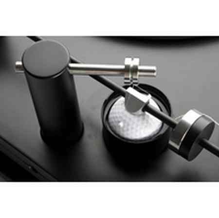

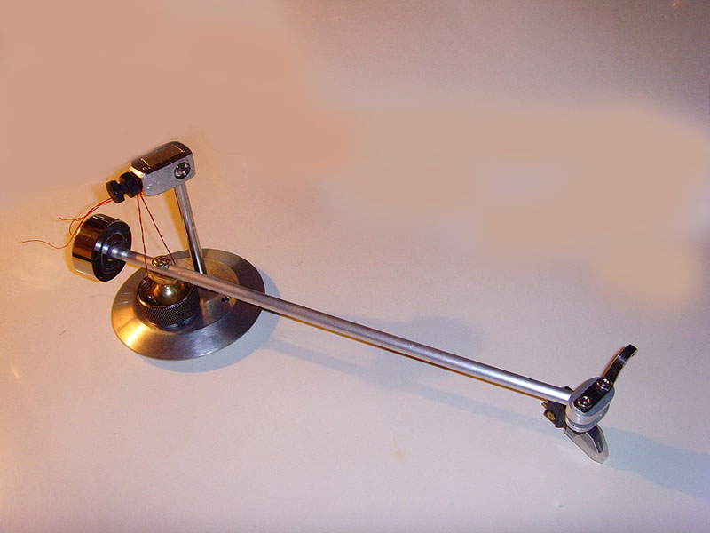

Za one koji se ne žele petljati sa raskapanjem diskova i vađenjem lagera evo jednostavnijeg rješenja. Jedna golf loptica, malo konca i silikonskog ulja i eto zabave.

Sjeća li se netko unipivot ručice opisane u SAM-u prošlog stoljeća. Cijela ručka se oslanjala na jedan uspravan šiljak u čašici sa silikonskim uljem. To je slično ovome gore, samo zamislite da je loptica s donje strane šuplja i oslanja se na šiljak koji prolazi kroz tu šupljinu. Nema ovog sušila za rublje s gornje strane.
Re: Ručka
PostPostao/la Dacho » 13 svi 2011, 19:28
Takva riješenja ručki su se pokazala dosta dobra i uspješna u DIY formi. Sve se vrti oko osnovne ideje kao što je čuvena VTA ručka i njezine mnogobrojne kopije (imao sam čak jednu neko vrijeme). Teoretski to dobro funkcionira jedino što me je uvijek smetalo određena nestabilnost same ručke tj zvučnice na vrhu. Naime nisam baš siguran koliko je takva konstrukcija otporna na razne utjecaje anomalija na ploči ili vibracija samog gramofona. Mislim da ručka treba biti čvrsta i inertna da bi mogla čupati svaki signal iz brazde a ne da leluja po brazdama kao pijanac po pruzi.Znači ako ima brzih izmjena dubljih i plićih brazdi takve ručke bi teško bile u stanju da ispravno vode iglu po brazdi nego mislim da više pobršno to čine.
Sve to skupa nije baš jednostavno što sama ručka baš nesmije biti niti toliko rigidna i mora velikom brzinom pratiti sve što se dešava u brazdi, dakle idealno bi bio nekakav kompromis više tipova konstrukcija. Zbog toga ima jednako dobrih riješenja i unipivot ručki a i onih klasičnih s raznim ležajevima ili sl.
Eh ,jedino su tangencijalne ručke nešto drugo, ali nisu niti one baš idealne.

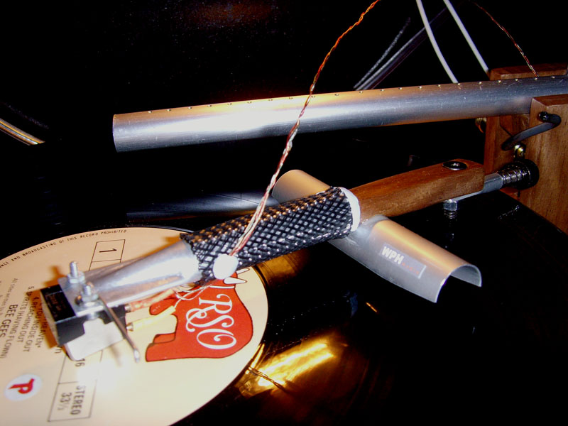

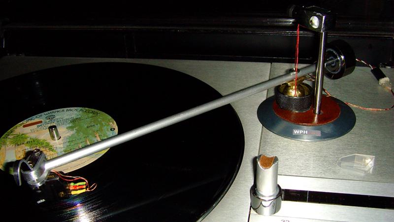

Evo još nekoliko sličica home made ručki slične konstrukcije.

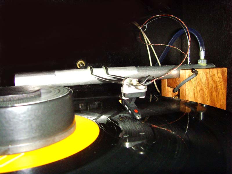

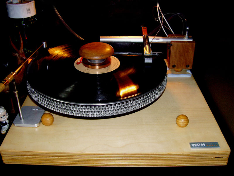

Jedna dosta jednostavna konstrukcija tangencijalne ručke me je dosta zaintrigirala pa želim vaše mišljenje o tome kako je to izvedivo.

Re: Ručka
PostPostao/la Edison » 13 svi 2011, 20:05
Dacho, sto vodi ovu tangencijalnu rucku preko ploce? Same brazde na ploci? Ako je tako, to nije sretno rjesenje jer se onda cesto javlja i aksijalna slila, i zvucnica ne putije "glatko" po ploci nego se pomalo "trza"...
Re: Ručka
PostPostao/la koda » 13 svi 2011, 20:24
Mišljenja sam da ova ručka nije baš tako jednostavna kao što na prvi pogled izgleda,
jer sudeći po rupicama na vodećoj cijevi to je zračna tangencijalna ručka i ne trza se pri radu zbog
prirode svoje konstrukcije i pomanjkanja otpora (zračni jastuk ju drži lagano podignutu, a koeficijent otpora zraka
je vrlo mali, u ovom slučaju gotovo zanemariv).
To je konstrukcijski vrlo zahtjevan DIY projekt.

Re: Ručka
PostPostao/la admin » 13 svi 2011, 20:30

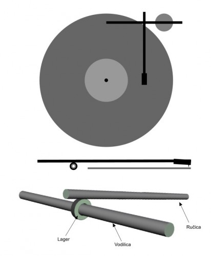

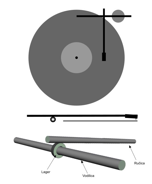

Nisam bas upucen u ove stvari, ali izgleda mi zgodno za koristiti lager od hard diska za klizanje po vodilici.

Re: Ručka
PostPostao/la koda » 13 svi 2011, 21:11
Ako se koriste kuglični ležajevi onda ih treba dva (od harda ili video glava), a vodilica je ili "V" ili "U" oblika (neka vrlo poznate imena u proizvodnji tangencijalnih ručaka koriste staklene "U" cijevćice i kuglične ležajeve zaobljenih rubova). Dobre rezultate
i izrazito glatku i ravnu površinu (koja je esencijalna za dobar hod lagera i igle po ploči) možemo dobiti ljepljenjem staklenih zrcala iz starih fotokopirnih aparata i skenera (mislim da nema ravnije i glađe površine od tih tehnički majstorski izvedenih zrcala). Ako jednom otvorimo temu o DIY tangencijalnim ručkama, rado bih izmjenio iskustva jer i sam mislim napraviti jednu.
